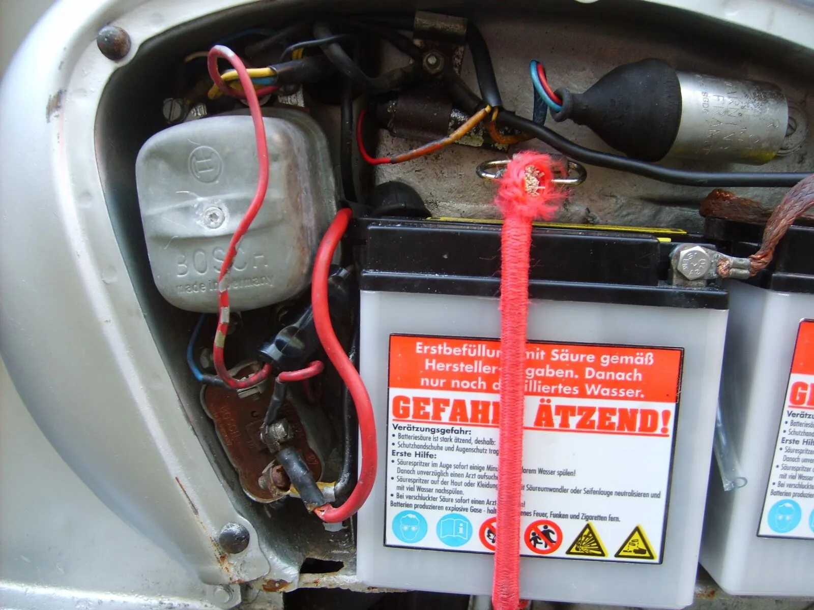

  • bei der 50 Elestart gibts eine hauptsicherung.....
    ist aber gut versteckt.... oberhalb der batterien...(meist sitzt das blinkrelais davor)...
    meine durfte ich 1975 auch ein paar Km zum Händler schieben...weil ich die Sicherung nicht gefunden hab.....
    Rita
    Rita
  • das schwarze Teil direkt neben der linken batterie schau aus wie so ein Sicherungshalter.... guck da mal nach....und die entlüftungsschläuche an der batterie solltest Du länger nehmen....bis aus dem batteriefach raus...
    Rita
