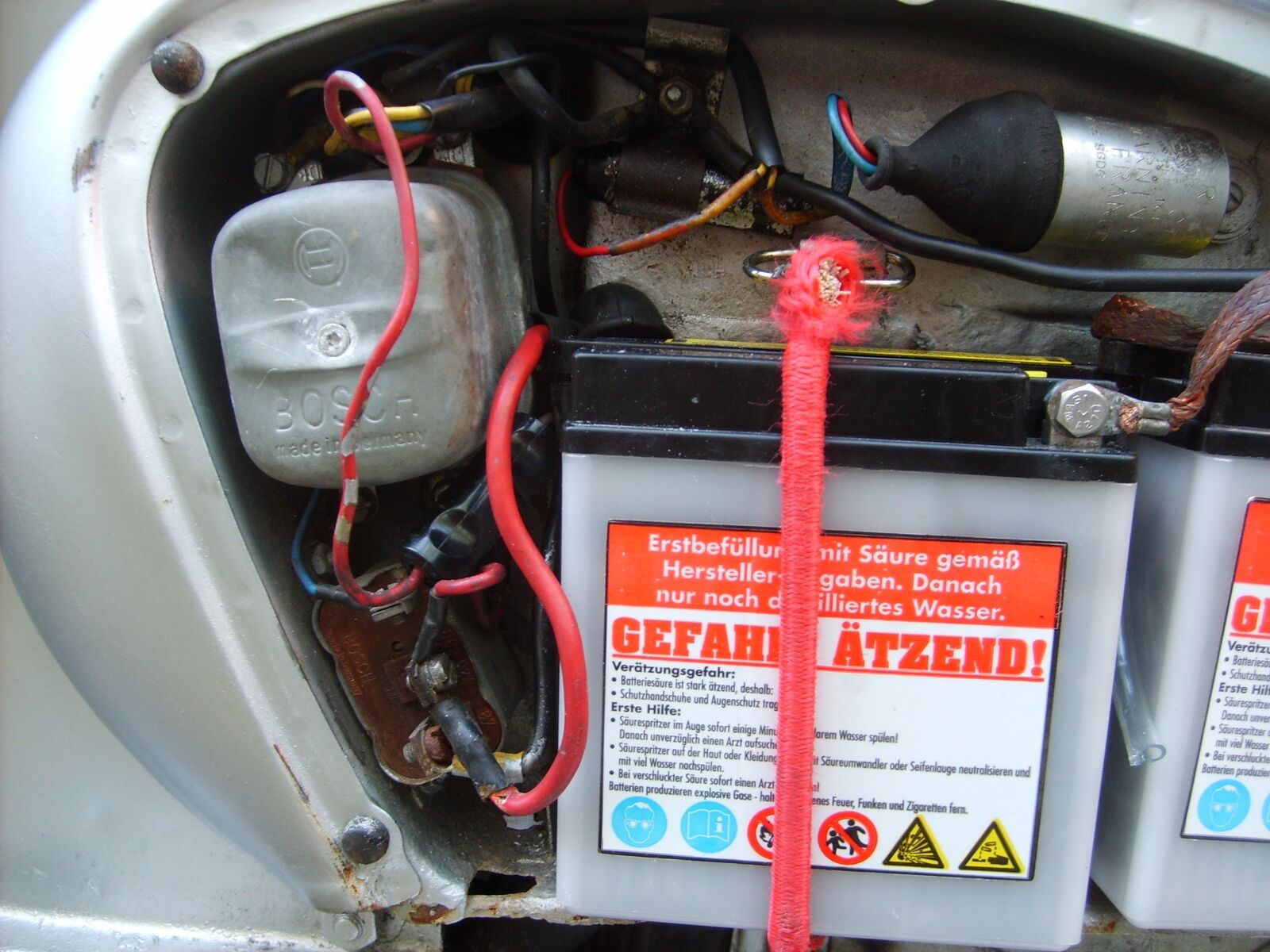

    Kannst du mir schnell auf die Sprünge helfen und sagen, wo auf dem Bild, sich diese Hauptsicherung befindet.
    Grüße Fabian

    • May 9, 2008 at 19:02
    das schwarze Teil direkt neben der linken batterie schau aus wie so ein Sicherungshalter.... guck da mal nach....und die entlüftungsschläuche an der batterie solltest Du länger nehmen....bis aus dem batteriefach raus...

    • May 9, 2008 at 19:03
    das komische rote Bändl, das da die Batterie halten soll.... gehört ausgetauscht...
    da gehört nen batteriehaltegummi hin...
    Rita

    • May 13, 2008 at 20:48
    Vielen vielen Dank! Es war genau Das was Rita gesagt hatte. Sie läuft endlich wieder!!!!
