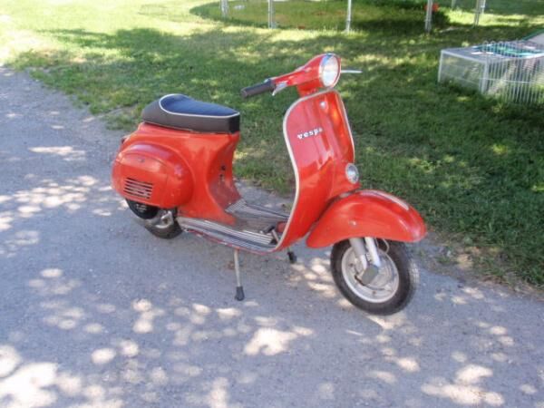

    nachdem ich nun wieder etwas Zeit habe, möchte ich meine rote Rundlicht auf 10 Zoll umbauen und ne auf ne verkürzte PK Gabel mit Teilhydraulik.. Ist einfach nur grausam mit 9 Zoll und einer V50 Gabel. Was für eine Gabel passt Pks, Pk xl oder Pk xl2? Ich finde die Umrüstfelgen von 9 auf 10 Zoll hässlich, könnte ich da auch einfach nur hinten die Bremsankerplatte und Bremstrommel wechseln? Was muss ich da noch beachten?

    Du kannst PK S und PK XL Gabeln (jeweils deutsche Ausführung - nicht italienisch oder österreichisch, weil diese weitgehend baugleich mit V50 Gabeln sind) für die Grimeca Scheibenbremse verwenden. Die Gabeln haben alle eine 20 mm Achse, also bei der Bestellung der Bremse darauf achten.
    Kürzen der Gabel hast du schon erwähnt, außerdem muss die Lenkschlossnut angepasst werden. Die obere Federbeinaufnahme der PK Gabel muss ebenfalls angepasst werden, da sonst der V50 Kotflügel nicht darüber passt. Außerdem brauchst du eine längere Tachowelle.
    Hinten kannst du einfach die Bremsankerplatte und Trommel 1:1 gegen die von einem 10" Modell austauschen.

    Wenn du die Gabel ohnehin kürzen lässt würde sich eine aus PK S oder PK XL1 anbieten, da die Klemmbefestigung des Lenkers gleich ist. Achte darauf das du eine Gabel mit langer Schwinge erwischst, wenn du schon so anfängst. Das Ansprechverhalten der Feder profitiert deutlich davon. Hinten hab' ich leider auch keine Ahnung!
