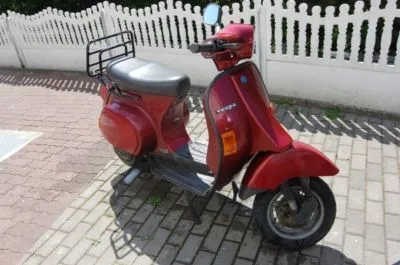

    Zu meiner Vespa:

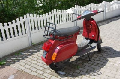

    Model: Vespa PK XL 2 Baujahr 1991 Elektrostarter
    KM: 10.500
    Farbe: Weinrot
    Kaufpreis: 450€
    Alo Optisch finde ich sie sieht sehr gut aus... und hat wirklich 0 Rost!!!
    nach einer neuen Zündkerze lief sie sofort...
    Aber irgendwie habe ich Probleme mit meiner Kleinen!!

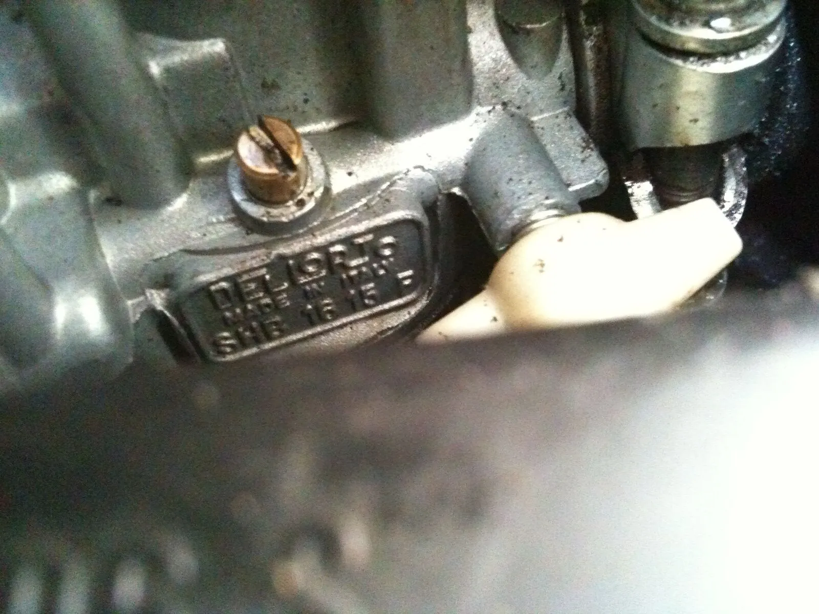

    Also als er mir den vergaser eingebaut hat bin ich mir ziemlich sicher das es ein anderer war als auf den Papieren!
    aber er sagte dieser würde auch Problemlos laufen...
    Aber kann es wirklich an den Vergaser liegen? der sit doch neu! und sollte doch sosnt auch nciht anspringen oder?
    ich bin ab nächste woche in Urlaub und wollte mir dort sowieso einen neuen vergaser kaufen einen 16/16 und einen DR Zylinder 75cc damit ich auch mal berghoch fahren kann :-4
    wäre das ok so? oder was brauche ich noch?

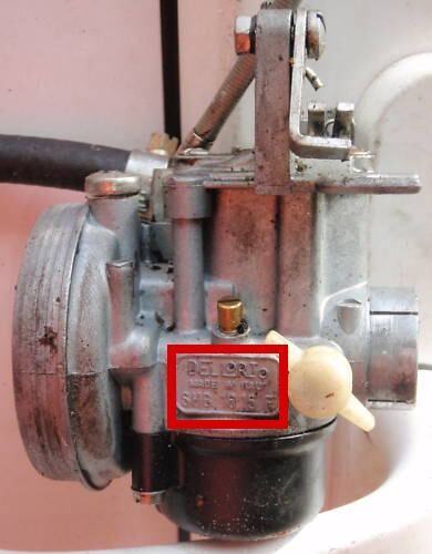

    also und wo kann ich das denn genauer sehenw elchen vergaser ich habe? kann man das dort ablesen?
    2 Vespe sono meglio di UNA

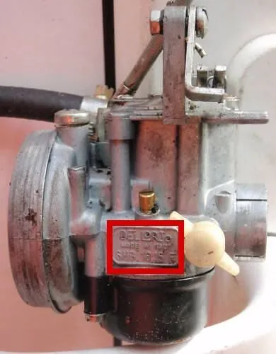

  • Sehen kannst Du das hier. Der Vergaser reicht auch für nen 75ger Zylinder

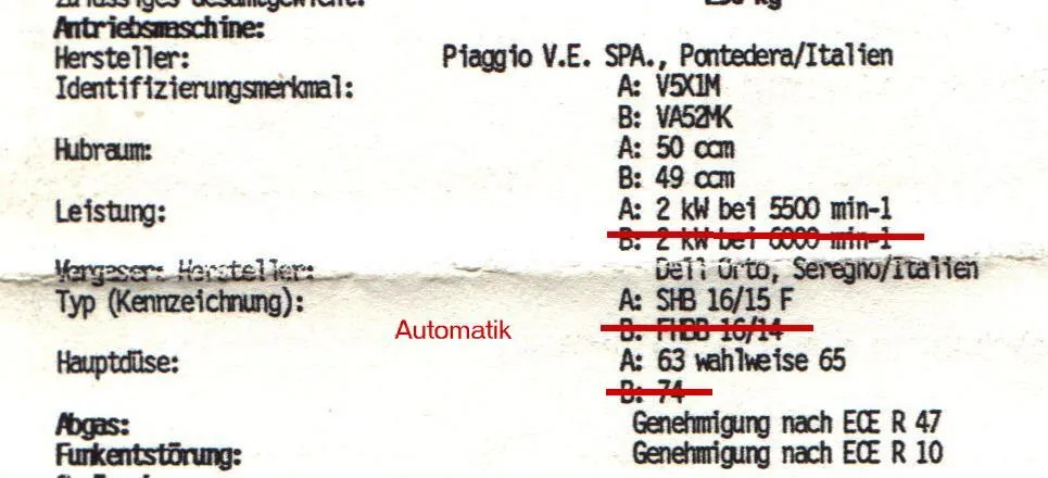

  • anderer war als auf den Papieren!
    Hat er Dir denn auch gesagt, das dadurch deine Betriebserlaubnis wertlos geworden ist? Denn nicht um sonst ist da der Vergaser ( wie auch oben im Bild) zu sehen namentlich aufgeführt eine Änderung muss vom TÜV eingetragen werden. Das war wirklich ein Experte, keine Ahnung von nix, aber große Klappe.

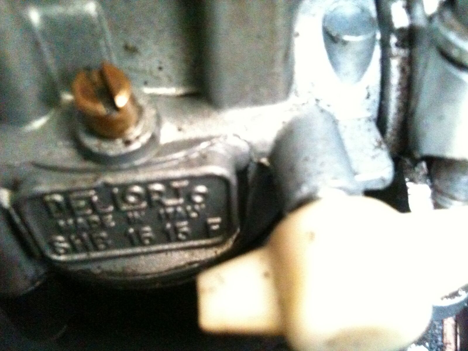

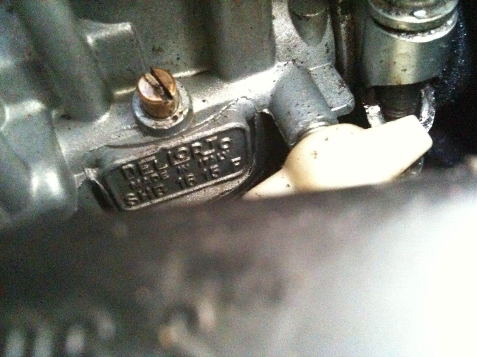

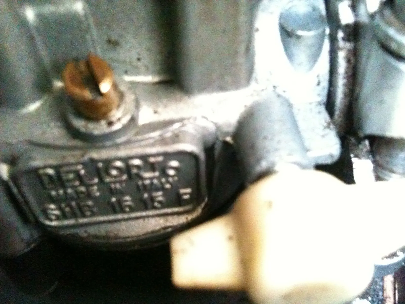

  • also nein den alten vergase habe ich selbst gesehen beim abbauen. an der seite wo es an diesen Rohr geklemmt wird (sorry weiß inicht wie es heißt) war ein stück komplettabgebrochen und man hat dadurch denv ergaser so locker abnehmen können
  • Ja stimmt ist der Richtige. Aber der ist dreckig, und wenn der innen genau so aussieht wundert mich nicht das die Vespa nicht will.
    Den Alten würde ich mir trotz dem holen, denn wenn das Gehäuse kaputt ist (Stück am Flansch abgebrochen) so ist der gesamte Rest noch brauchbar.

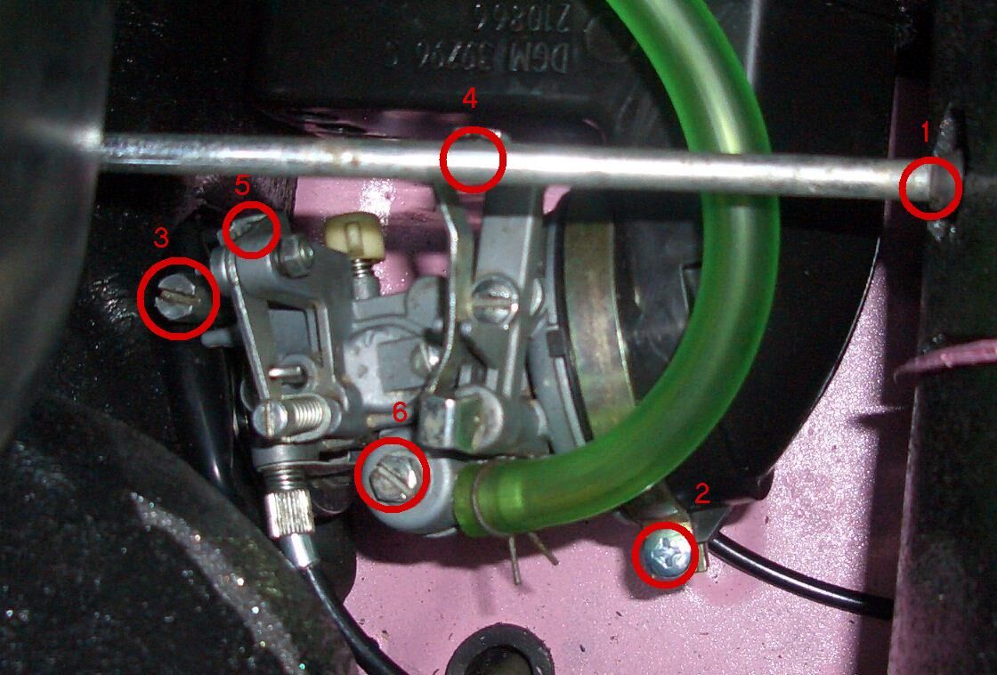

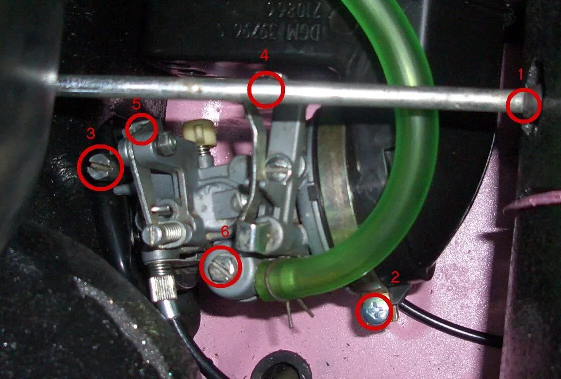

    Da Du den Gaser hast zahlen müssen, gehört der Alte immer noch Dir. So das war das, jetzt der Neue, nach dem was ich sehe, könnte der schon eine Reinigung vertragen. Das ist gar nicht weiter schlimm, dafür brauchst Du nur 1 l Waschbenzin und eine Schüssel. Das Werkzeug was Du hast reicht.
    Vergaser Ausbauen, zwei Möglichkeiten, erstens Du ärgerst die über die Stange des Benzinhahn und fummelst drum herum, oder zweitens Du nimmst den Tank raus um gescheit arbeiten zu können, der ist nur mit 4 (6) Schrauben befestigt. Allso Tank los schrauben, Deckel vom Benzinstandsgeber abheben und Stecker heraus ziehen. Die Werkzeugbox hast Du schon draussen, dann mit einem kleinen Schraubendreher bei "1" unter den Kunststoff fassen und den Knopf den Benzinhahns einfach abziehen. So dann die Schraube "6" heraus schrauben, kommt etwas Benzin raus ist aber nicht schlimm. Nun kannst Du den Benzintank abheben. Die Schraube "2" etwas lösen und Du kannst den Luftfilter heraus heben. Nun den Hebel, der vorne quer zu Punkt "6" geht runter drücken und den Zug (Kaltstarter) aushängen und nach unten ausfädeln. Dann den Gaszug, der ist bei "5" eingehängt, aushängen und aus der Stellschraube heraus ziehen (der Nippel passt durch die Schraube). Jetzt ist der Vergaser frei und wenn Du nun die Schraube "3" löst (nicht raus schrauben), kannst Du den Gaser unter drehen nach vorne heraus ziehen. Dann das Teil erst mal außen abwaschen. Am Benzinschlauch hängt noch der Anschluss, in dem ist das Benzinsieb, raus nehmen und waschen. Auf der Unterseite des Gasers ist ein schwarzer Becher, der mit zwei Schrauben befestigt ist. Wenn Du den abschraubst, schaust Du von unten auf die Hauptdüse (welche Zahl? stimmt die mit der Betriebserlaubnis überein?) Die Lagerung des Schwimmers ist eine kleine Achse, welche man zur Seite herausschieben kann. Wenn Du den Schwimmer heraus nimmst, kommt auch die Schwimmernadel mit, schau dir das genau an, damit Du das wieder richtig zusammen bekommst. Weiter kannst Du den Rest zerlegen, Düsen herausschrauben und reinigen. Beim Komplettieren darauf achten, dass alles richtig sitzt, und sorgfältig arbeiten. Zu kompliziert? dann lieber den kompletten Gaser zur Ultraschallbad- reinigung geben. Mach jeder GUTE Motoradladen. Noch was, der hübsche grüne Schlauch war nach 2 Jahren hart und ist gebrochen, kauf Dir nen Treibstoffschlauch aus Gummi.
