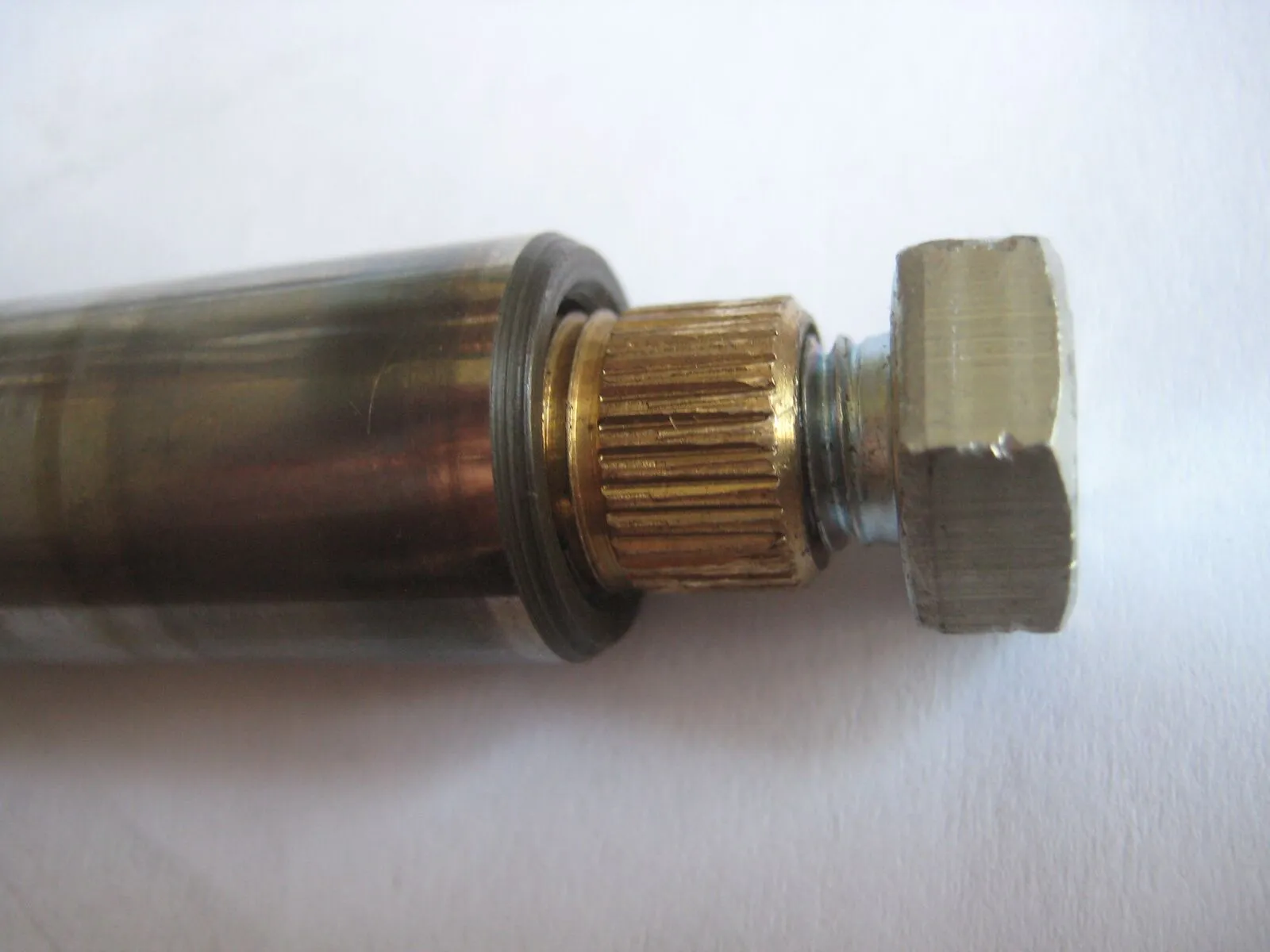

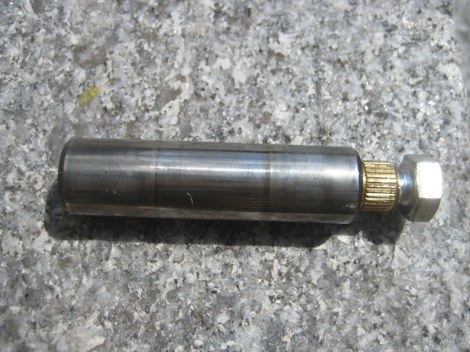

    Hallo Gemeinde der PX-Schrauber,
    man soll sich das Leben so einfach wie möglich machen.
    Erst einmal recht herzlichen Dank für Eure spontanen Beiträge.
    Die Ideen, den Motor abzusenken - bei dieser Hitze in der Garage -
    gefiel mir überhaupt nicht. Also das bekannte WD-40 ordentlich zum Einsatz
    gebracht, das Auge wurde gleich mit berücksichtigt, da die hintere Öffnung
    dafür eine gute Chance bot!
    Der Kolbenbolzen ließ sich immer noch nicht bewegen, nun denn, nach 25.000km
    kann das schon mal sein.
    Dann bewegte mich der Gedanke, irgendetwas in den Kolbenbolzen zu klemmen,
    bis ich auf einen Messingdübel passender Größe von 10 mm kam, der in den
    Bolzen paßte, mit einer Zange etwas festgehalten und mit einer Mutter,
    die sich in diesen Dübel schraubt, festgezogen, bis ich auf einigermaßen
    Widerstand traf. Der Dübel saß fest, jetzt den Kolben, weil es ja schon so schön
    warm war, noch etwas mit dem Fön eingeheizt, bis ich den Kolben
    nicht mehr mit der Hand anfassen konnte. Die Schraube mit Dübel mit
    der Zange gepackt und der Kolbenbolzen kam raus wie aus Butter gezogen.
    Bolzen und Kolben lagen plötzlich in meiner Hand, ohne überhaupt
    GEKLOPFT zu haben.
    In der Anlage füge ich 2 Bilder der "Konstruktion" bei.
    Ich glaube, einfacher geht es nicht nehr oder? jubel
