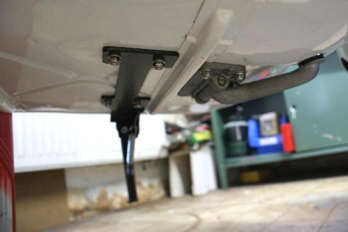

    ja ok das war mir schon klar, aber kann das jemand bestätigen, dass dieses Blech tatsächlich dicker ist? Sieht auf der Abbildung für mich genau wie bei jedem anderen Buzzetti aus
  • Mykel
    265
    39
    PX 200 E
    • December 16, 2013 at 20:00
    • #28
    hier im forum gibt bzw. gab es leute die so ne verstärkung verkauft haben. ich kann auf dem bild auch nix sehn.. aber schreib den verkäufer doch mal an was da besonderes dran gemacht sein soll.... :thumbup:

    hier die Antwort von der Firma "Vespa-Schmiede":
    Hallo!
    Die
    Platte ist dicker und etwas größer im Vergleich zu früheren Ständern.
    Allgemein gilt, wenn Sie die Vespa nicht auf den Ständer fallen lassen
    oder sich auf sie setzen, während sie auf ihm steht, haben Sie auch
    keine Probleme mit dem Bodenblech.
    Gruß, Henry.
    Das Foto habe ich auf seiner fb-Seite entdeckt. Schon möglich, dass das Blech tatsächlich dicker ist
      • 33.96 kB
      • 712 × 475
      • 251
    Einmal editiert, zuletzt von Matze73 (December 16, 2013 at 21:51)

    Was bringt die verstärkte und etwas größere Platte? Es ist doch das Bodenblech, das verbiegt...
    Insofern muss da doch eine schöne große Platte zwischen den Ständer und das Bodeblech.

    nicht unbedingt, geht ja um die Kraftverteilung.
    Im Prinzip würds auch reichen, wenn du im rechten Winkel ein Flacheisen unter die Platte schweißt, also ein T-Profil erhälst. Da verbiegt sich nichts mehr.
