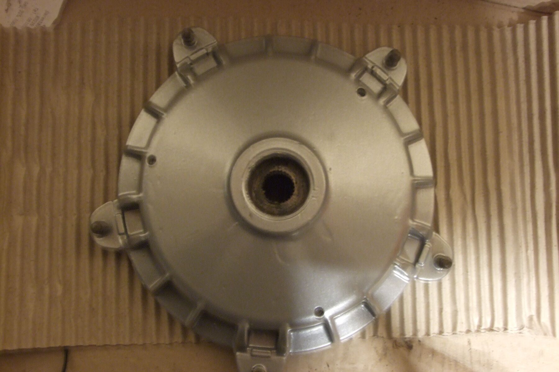

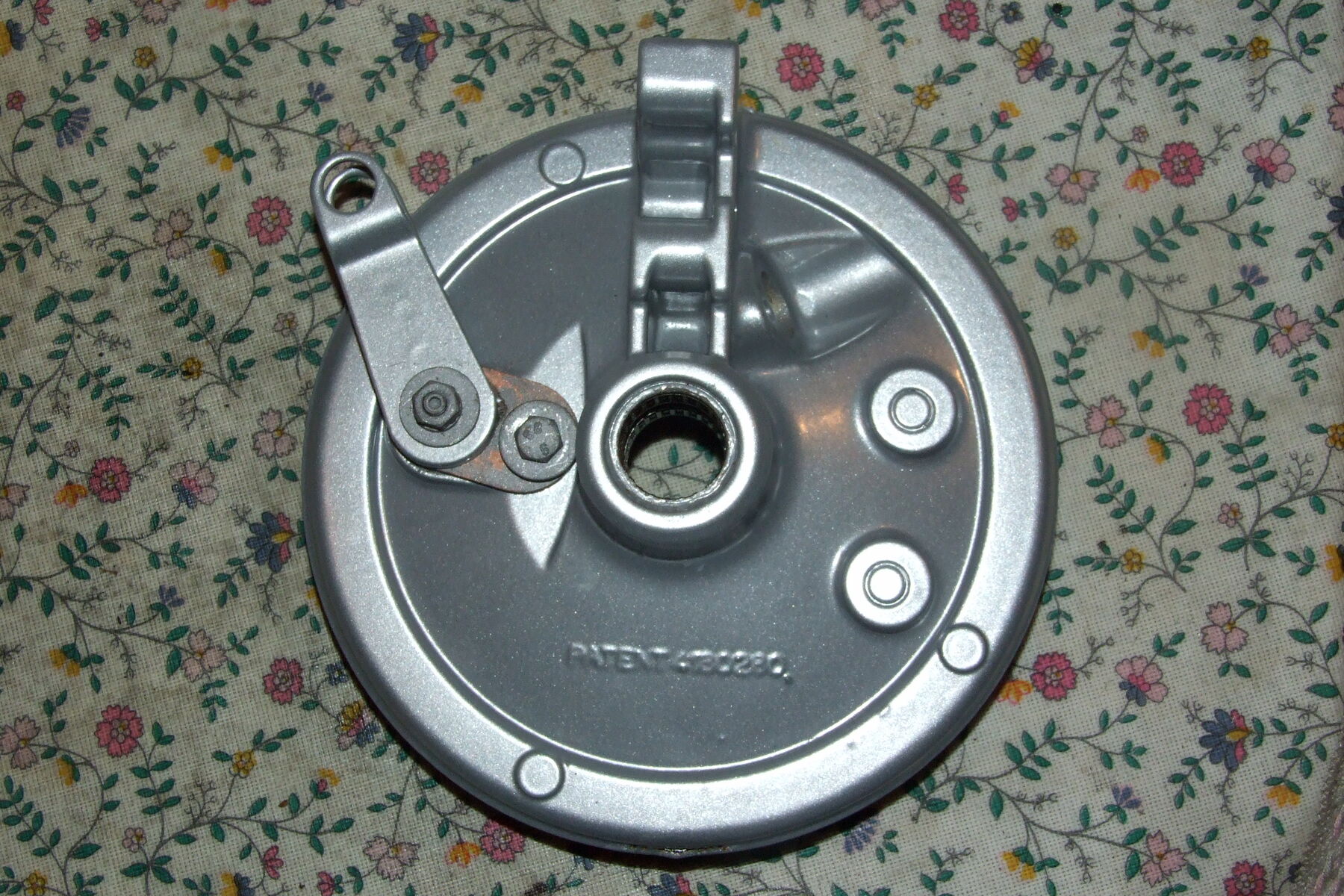

    Zitat von Bertel99
    Pulvern auf Bremstrommel bin ich mir nicht sicher ob die Beschichtung die Temperatur aushält beim Bremsen :whistling:
    Pulvern ist für die Teile, die Steinschlag ausgesetzt sind, die beste, weil strapazierfähigste und günstigste Lösung.Und auch wenn die Bremsen heiß werden bleibt es drauf.
