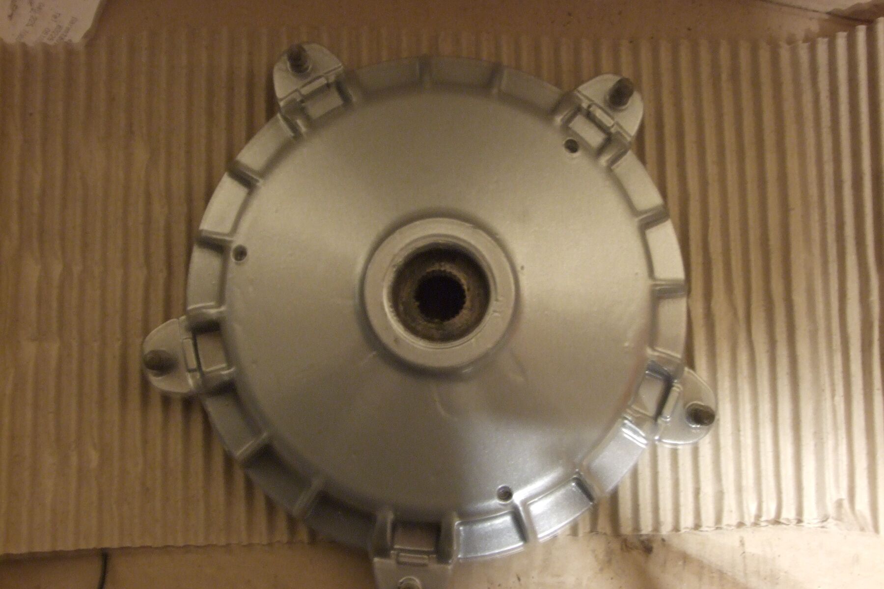

    Pulvern ist für die Teile, die Steinschlag ausgesetzt sind, die beste, weil strapazierfähigste und günstigste Lösung.Und auch wenn die Bremsen heiß werden bleibt es drauf.

    Also Pulver bleibt auf jeden Fall erhalten. da normalerweise Pulverlacke (Qualität!) erst zwischen 600-800° schmelzen....
    Aufpassen, innen würde kein Pulver auftragen und ein Pulver für draußen verwenden!
    Ist bei Gabel und Bremsen und Felgen super. Rahmen würde ich allerdings auf jeden Fall lackieren.
