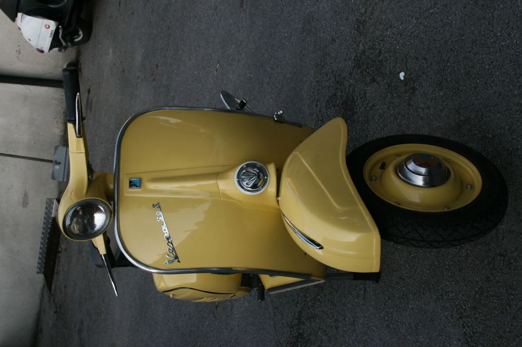

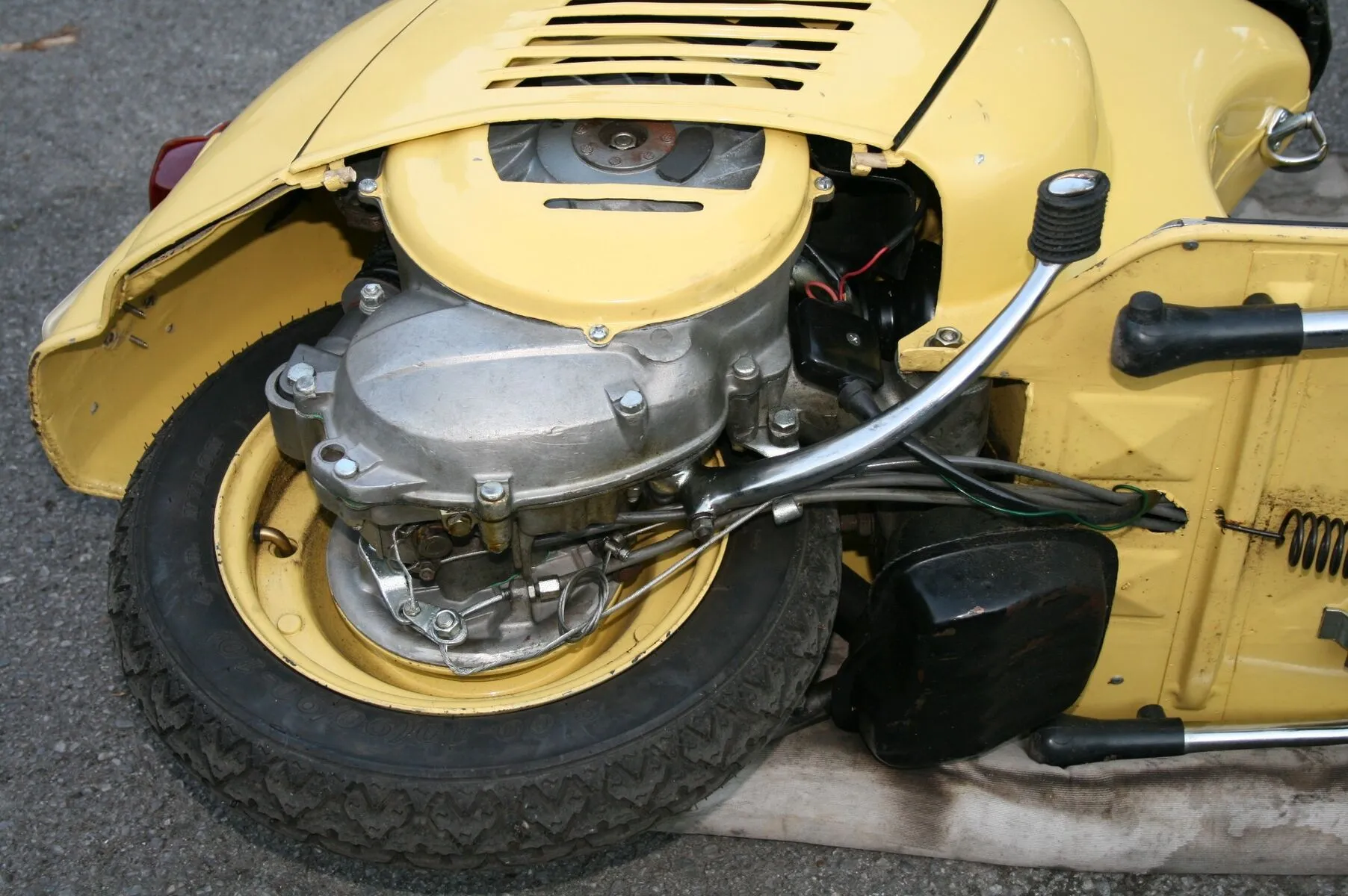

    Du wirst es nicht glauben, ich habe heute glatt welche gemacht!!!
    Ebenfalls habe ich angefangen sie zu zerlegen...Ein paar Sachen sind wie erwartet mehr als schlecht(aber auch zum Teil sehr witzig an zu sehen).
    Wiederrum andere gar nicht so schlecht wie gedacht!

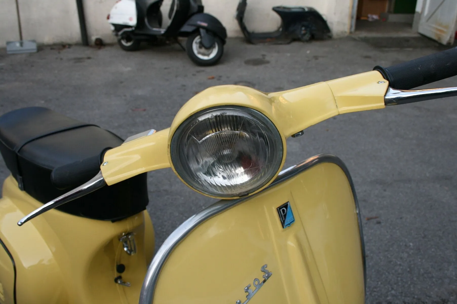

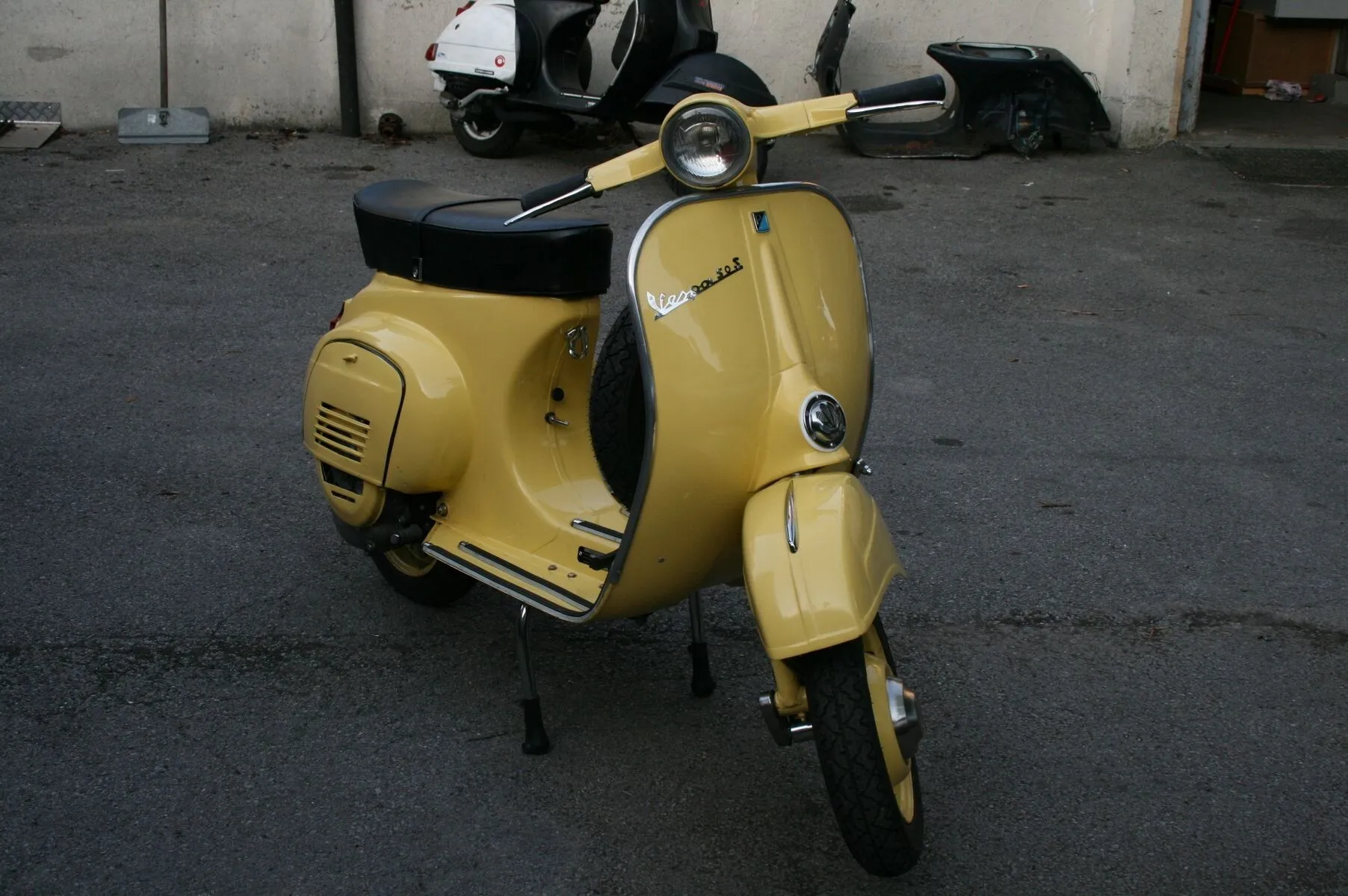

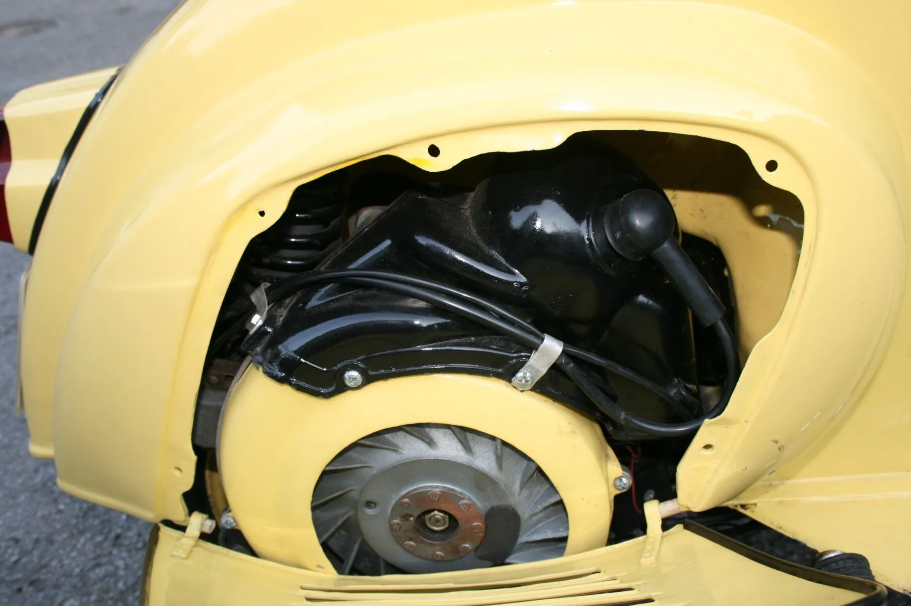

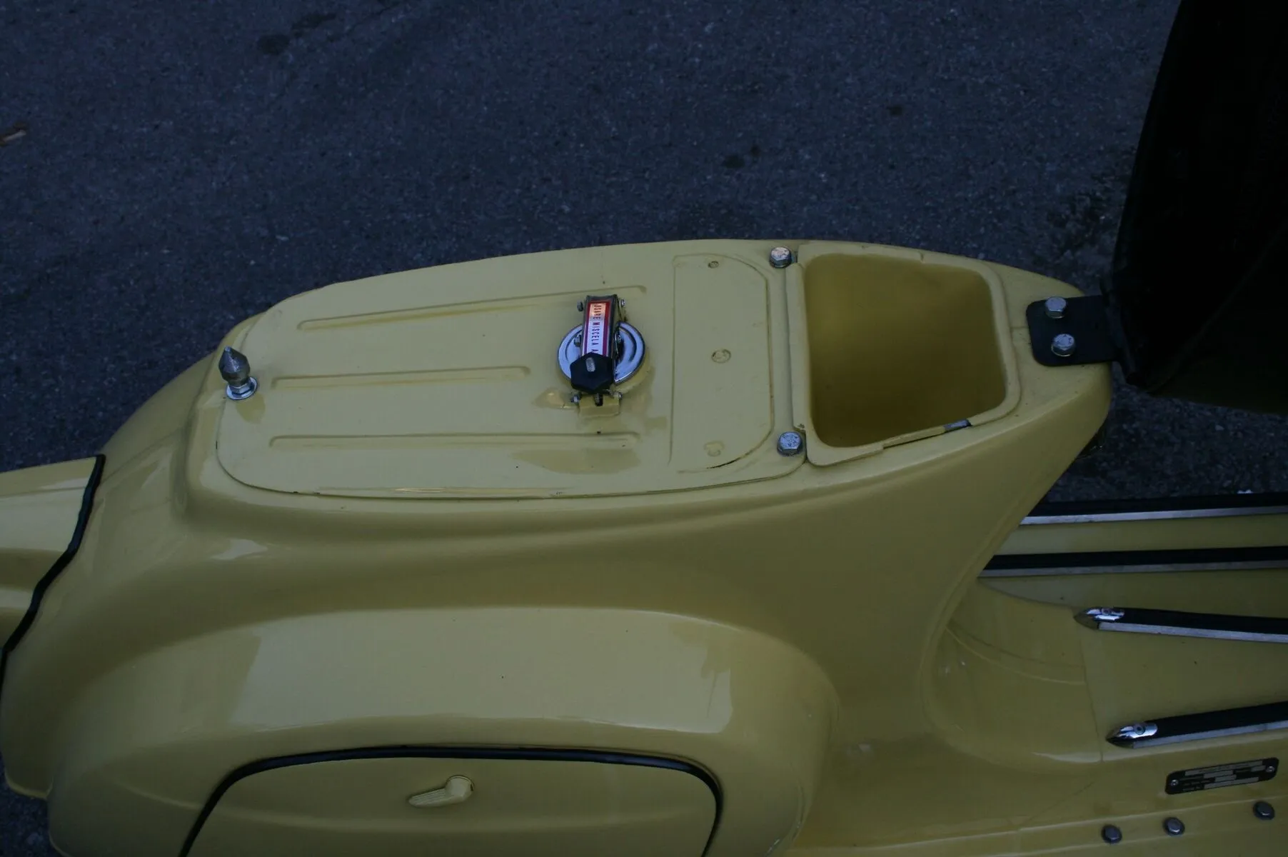

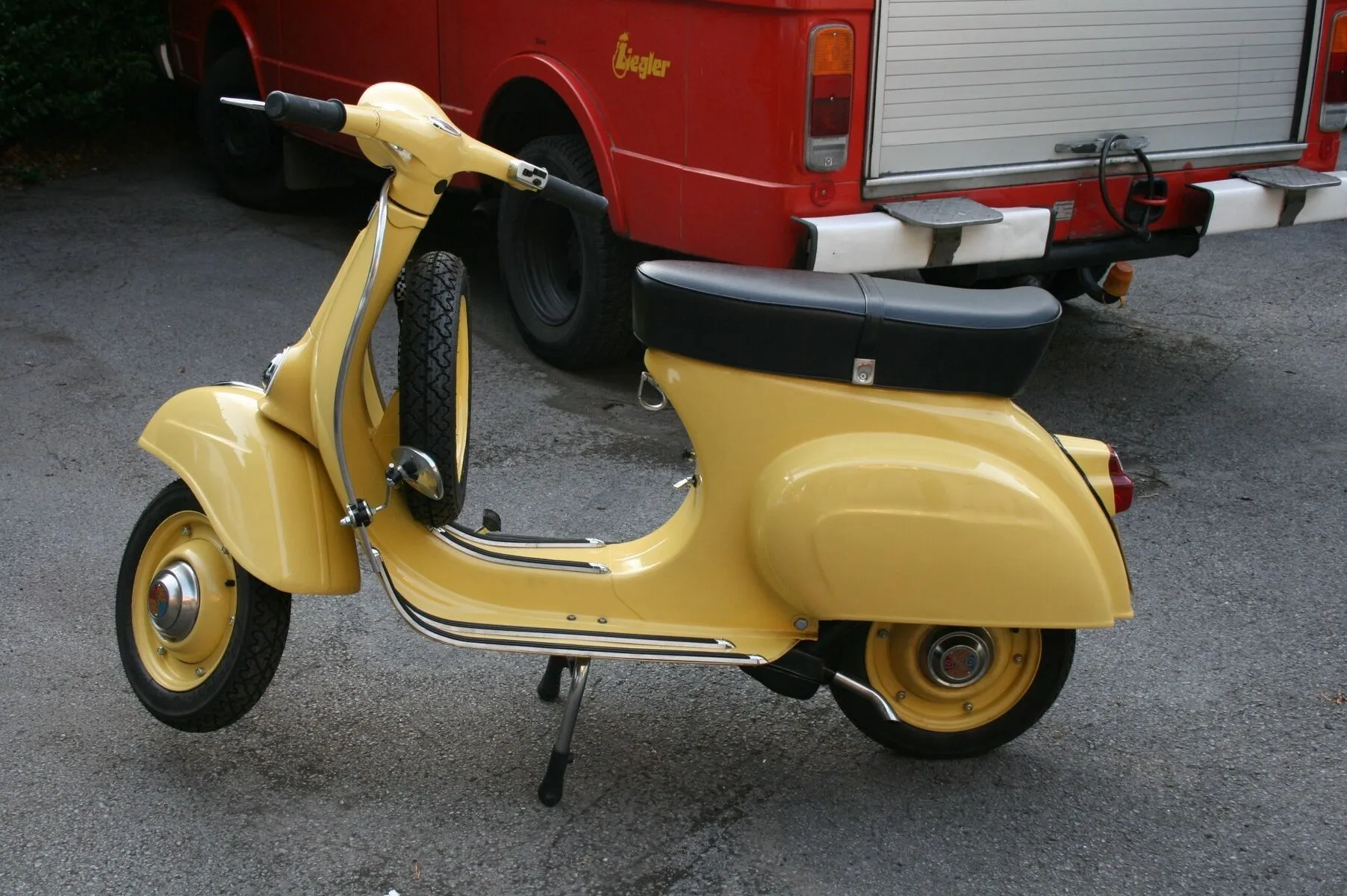

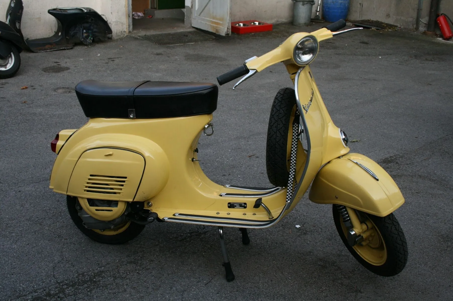

    Hier mal die ersten Bilder, mit denen ich sie(wenn sie denn verkauft worden wäre) wohl inseriert hätte!
    Und ich denke bei E... wär der Preis nicht soooo schlecht geworden.
    2 Mal editiert, zuletzt von Superkoelle (July 19, 2010 at 10:11)
  • Seimän
    1,350
    249
    Vespa V50 Special, Vjatka VP 150, V136
    • July 18, 2010 at 23:06
    Wow sieht wirklich not bad aus!
    Bei Ebay hätte die bestimmt über 2000 gemacht.
    Eine Frage. Was sind den das für "Radkappen"?
    Wünsche dir viel Erfolg bei der Vespa ;)

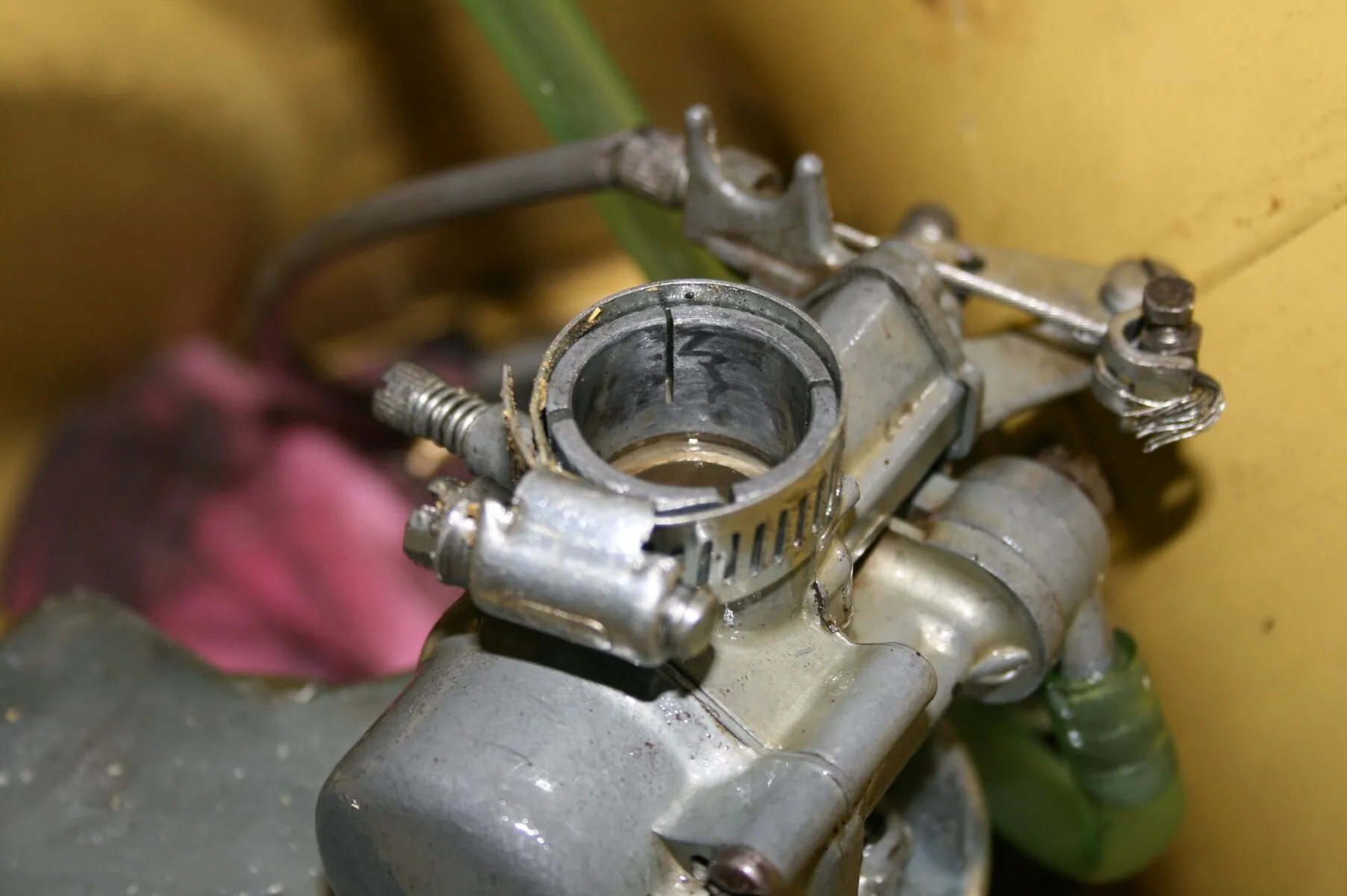

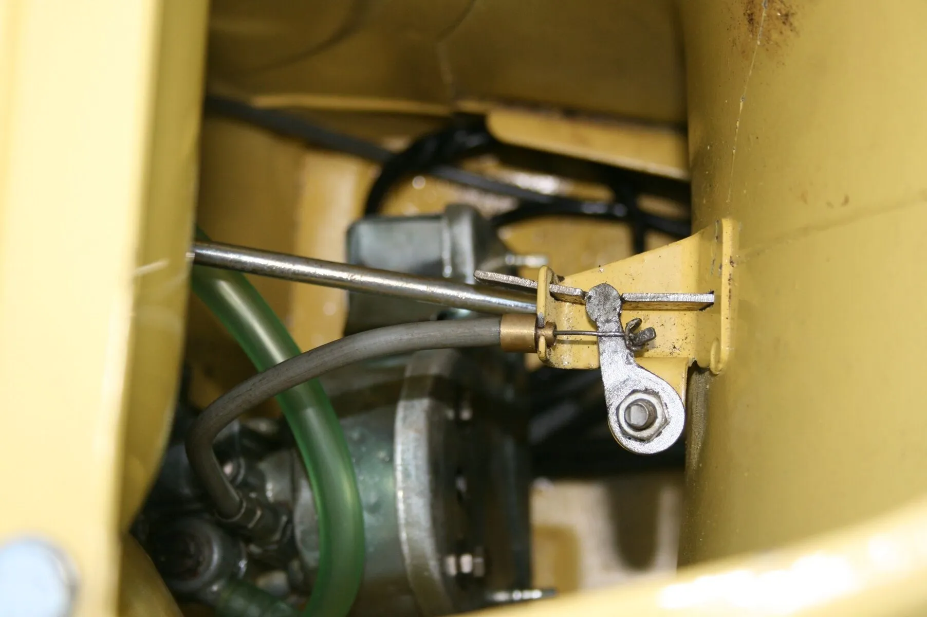

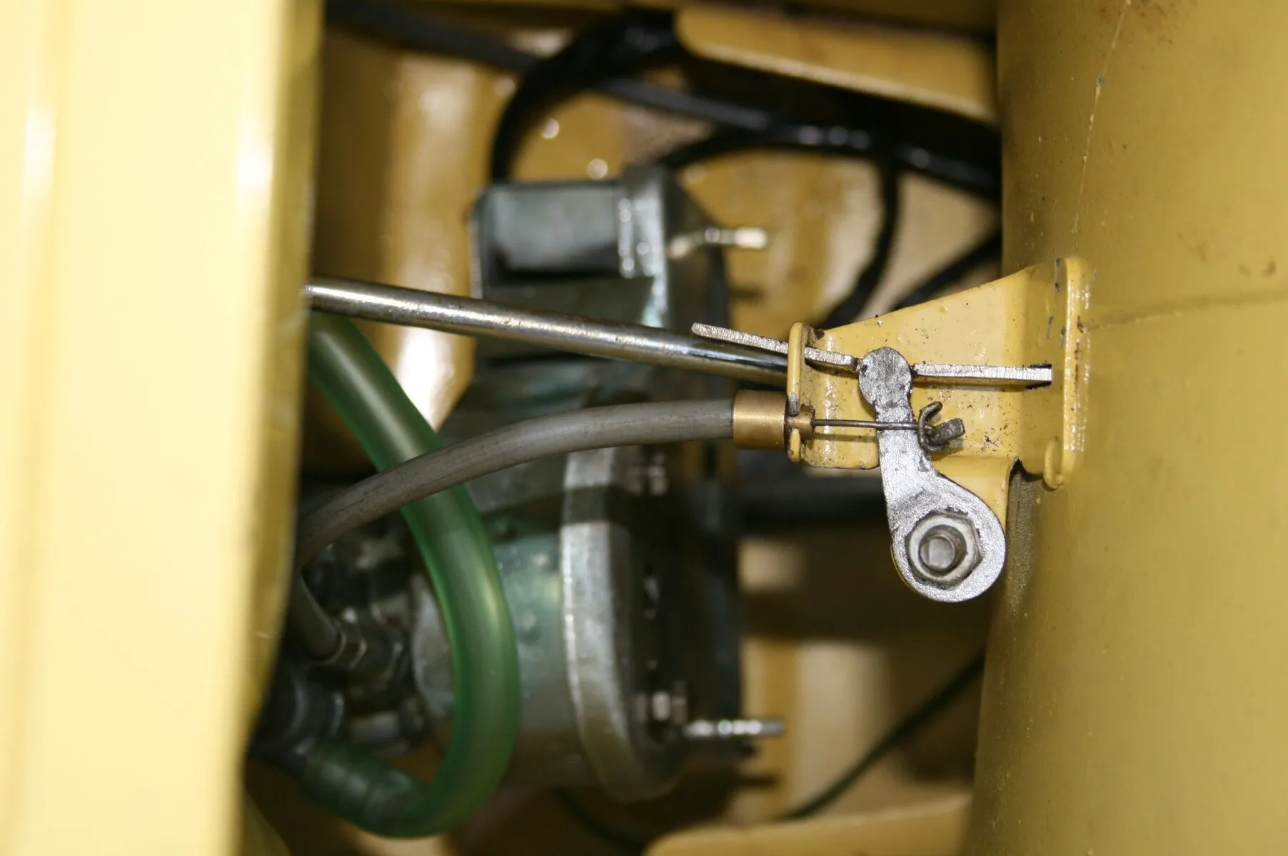

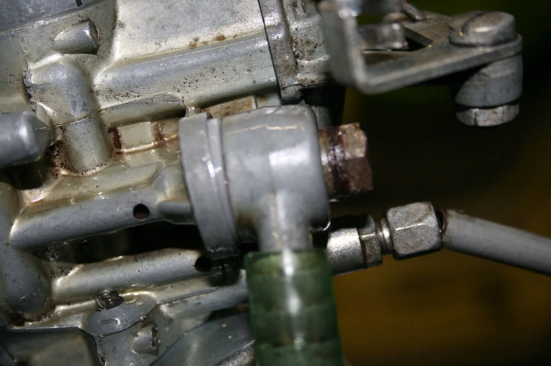

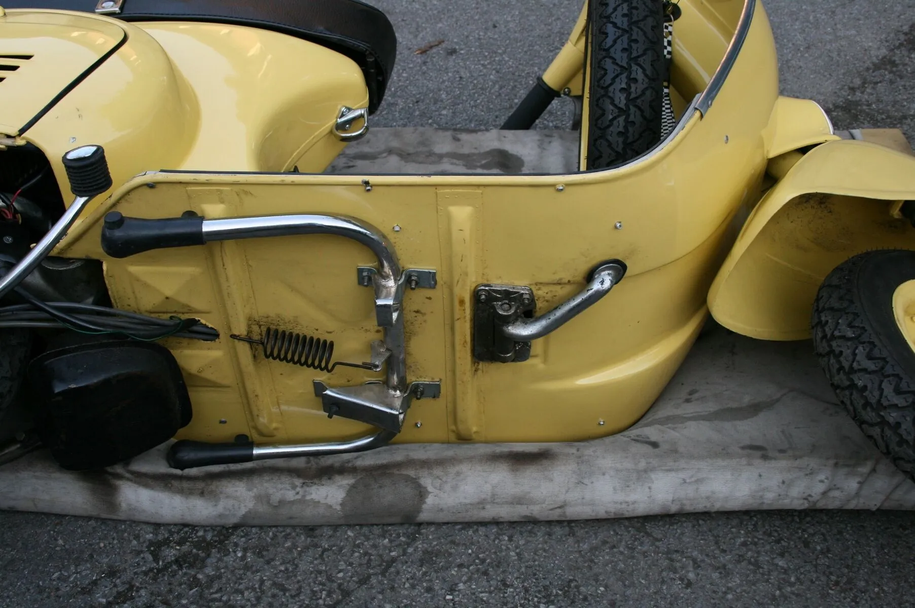

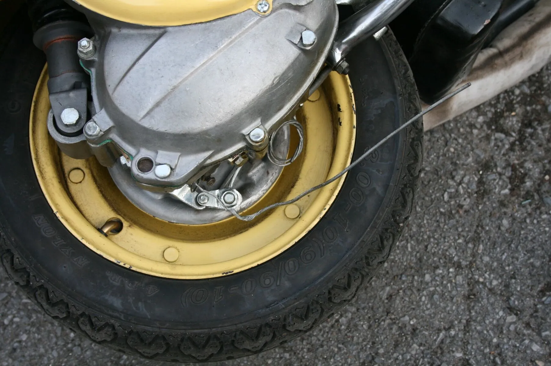

    Da sind wir dann schon bei den Dingen die mir heute aufgefallen sind:
    - Was es für Radkappen sind kann ich dir nicht sagen, denke aber mal irgendwelche Asien-Repros(Halterungen sind übrigens schön selbst gebogen)
    Bilder davon folgen!

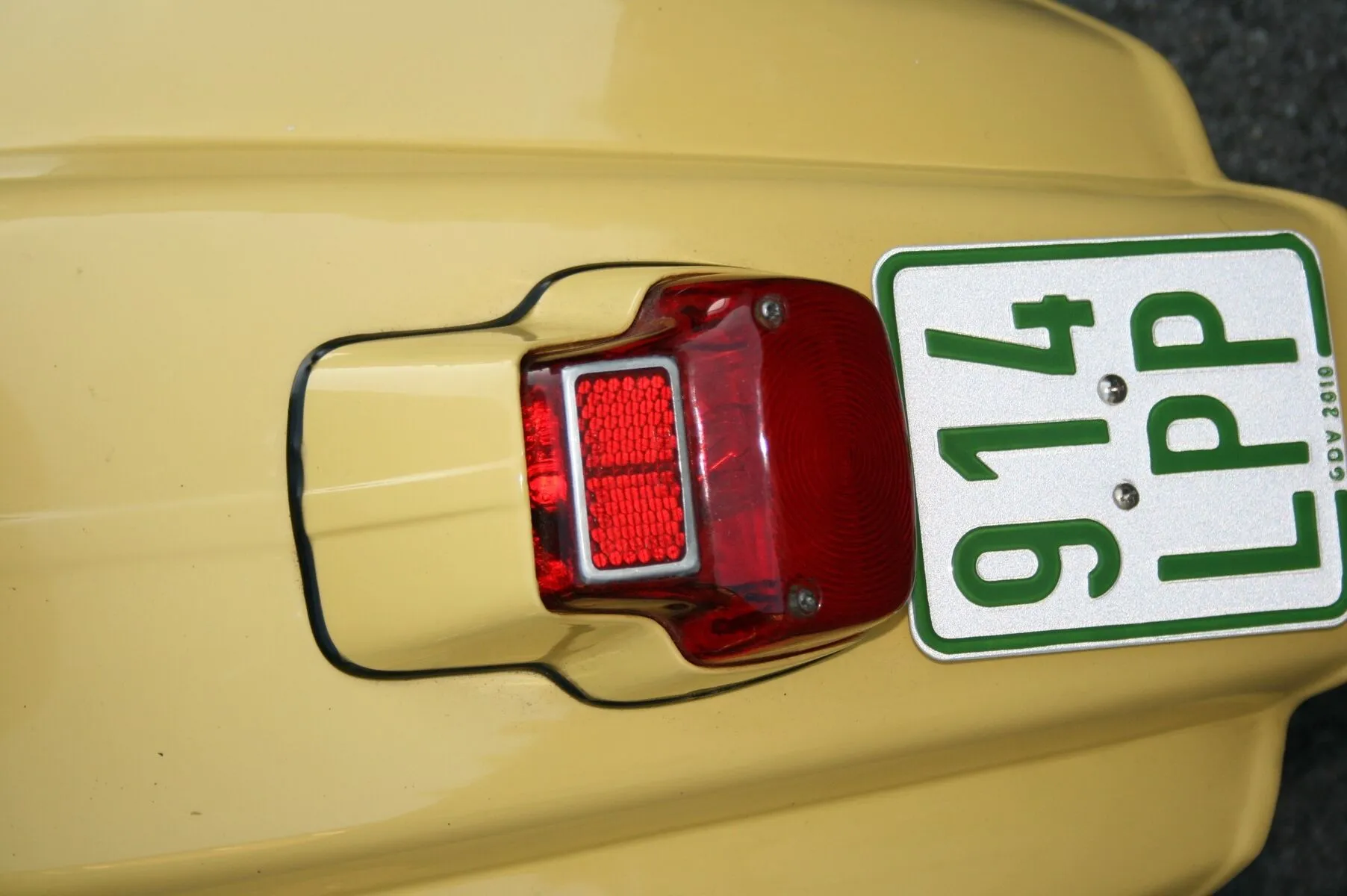

    - Scheinwerfer und Rücklicht sind recht miese Repros
    - Chokezug ist nen Tüdeldraht
    - Vergaser ist mit einer Schlauchschelle fest gemacht
    - Das Gewinde im Vergaser für den Benzinschlauch wo der Filter drunter sitz ist wrack!!!(da lief schon tonnenweise Sprit raus sobald der Hahn geöffnet
    wurde)
    - Irgendwas stimmt mit der Gabel/Bremse vorne nicht...schlägt ganz bitter böse durch(Dämpfer scheint aber ok zu sein)
    - Springt recht bescheiden an, macht dann mal fürchterliche Geräusche, die noch schlimmer werden wenn man sich traut einen Gang ein zu legen!
    - Bremszug hinten ist einen Kilometer lang
    - Die Toolbox wurde aus GFK nachgefertigt(man kann also nicht sagen, das die keine Arbeit mit den Rollern haben)
    Dadurch an nen paar Stellen Wanddicke 5 - 6 mm...Geht aber kaputt sobald sie runterfällt...tüdeldüüü
    2 Mal editiert, zuletzt von Superkoelle (July 19, 2010 at 10:08)

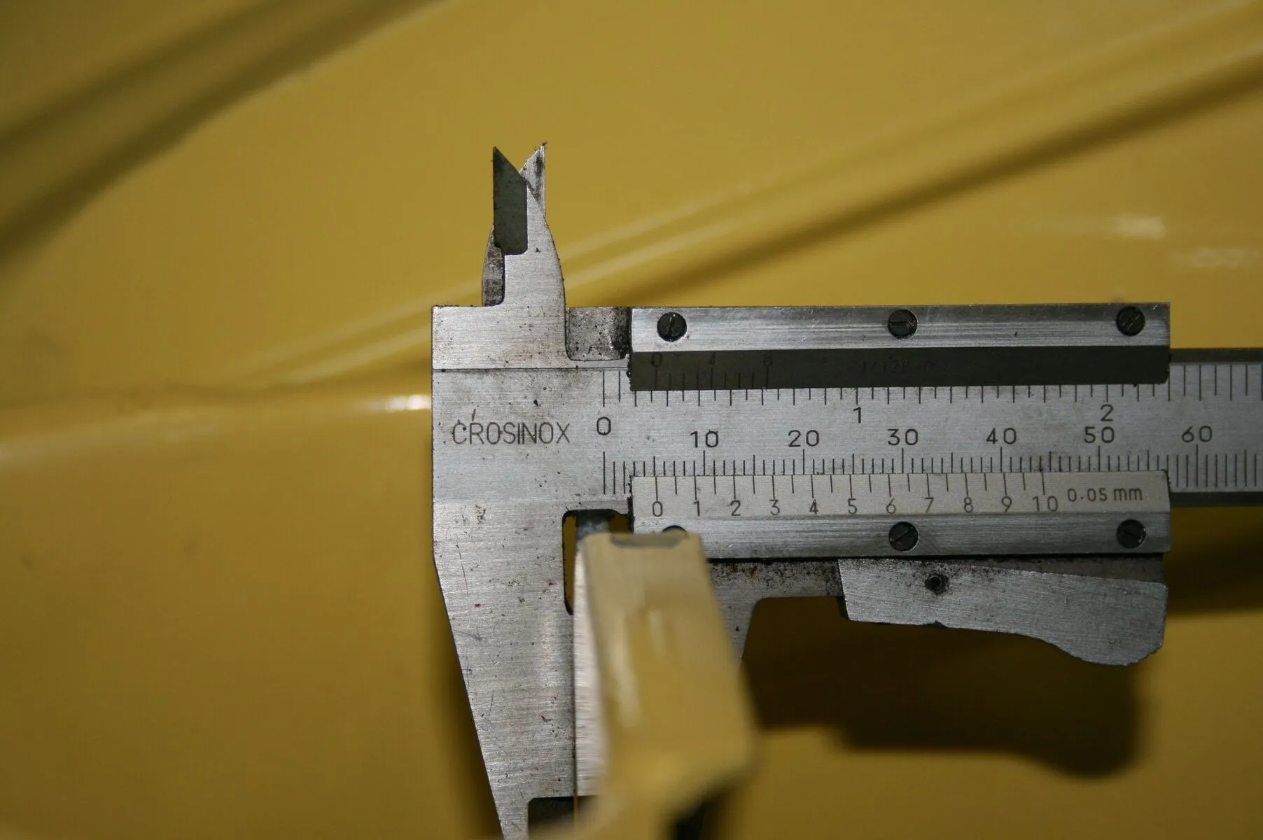

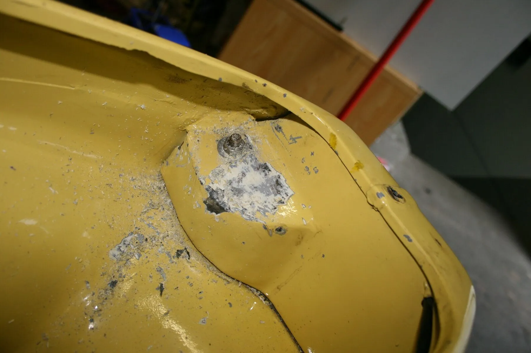

    • July 19, 2010 at 10:17

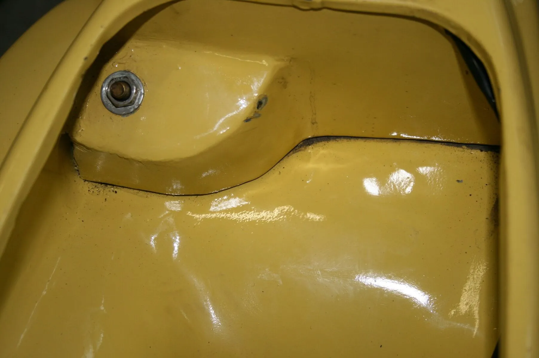

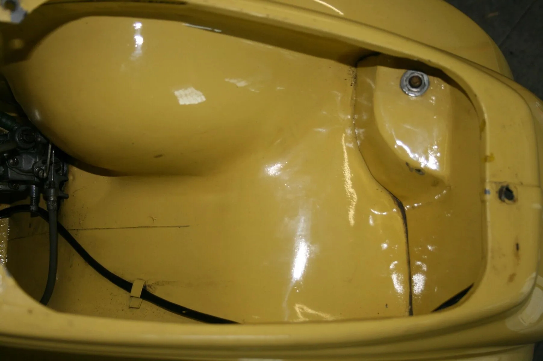

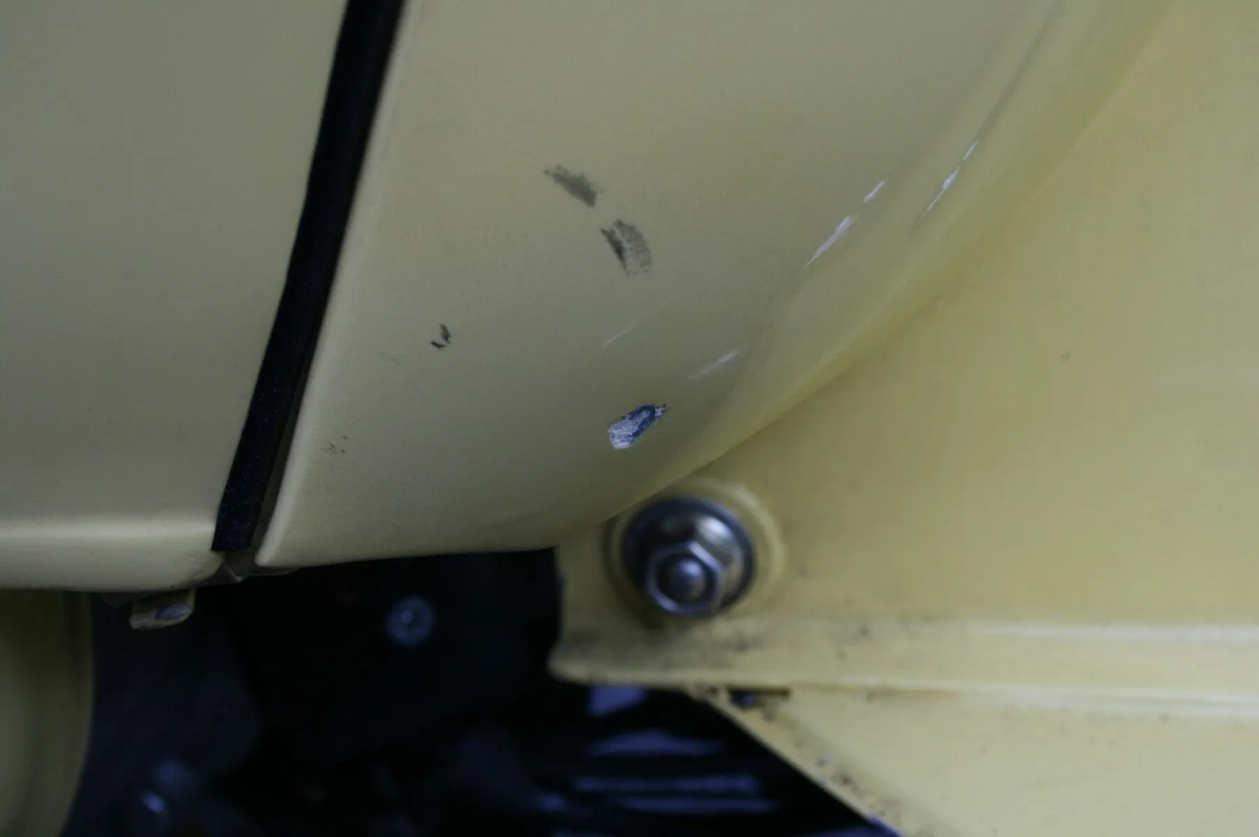

    Unter dem Tank sah es dann so aus:
    Etwas viel Spachtel...also, wer bitte spachtelt unterm Tank, und vor allem "warum"???
    Gegen meiner Erwatung haben die kleinen Finger da ein neues Blech eingesetzt, und das sogar gar nicht mal sooo übel.
    Nun gut, mir wäre es halt ohne die Orgie mit Polyester lieber gewesen...
    Stellenweise waren da 3 mm drauf!
    An der Motorseite schätze ich mal das dort auch min. 2 mm aufgetragen wurden.

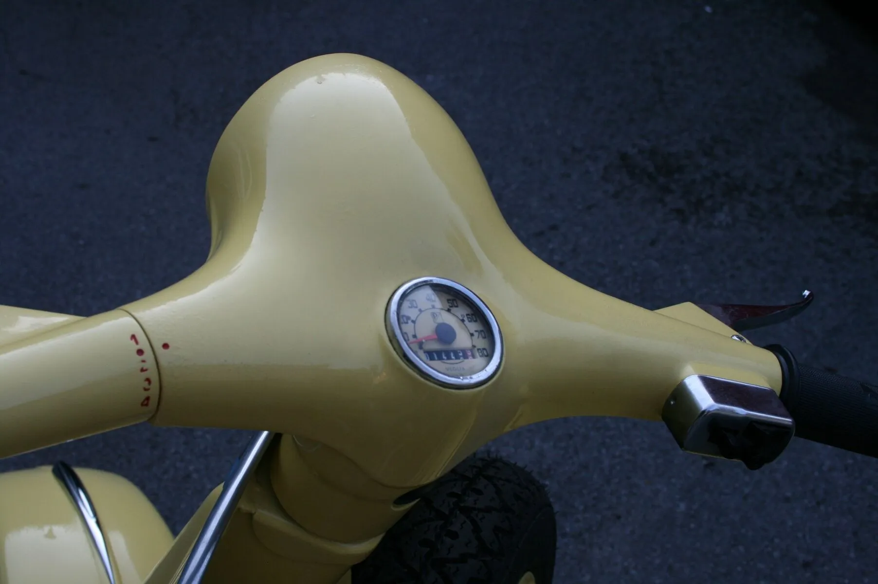

    Das der Lenker nicht toll lackiert ist, naja, sagen wir mal das kann auch hier passieren.
