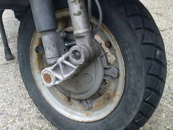

    edith mein du solltest deine vordere felge richtig montieren!!! die sitzt falschrum!
    Habe jetzt auch 50 angegeben. Das Schildchen sollte morgen eintreffen...
    Ups, Felge falschrum montiert? Auf den Bildern habe ich noch garnichts montiert. Misteriöser Bock! Was meinst Du denn genau?

    Also vom Rahmen ist es eine PK 50. Aber der Tacho ist von einer PK XL1.
    Also wird wohl jemand den großen Tacho draufgeklatscht haben. Der ist allerdings etwas unterfordert schätz ich, weil die Tankstandanzeige dürfte nicht gehen, das Fernlicht etc.
    Ralf meint das allererste Bild des Threads, da ist die Felge falsch rum.

    • August 3, 2010 at 10:09
    • #35
    wenn ralf richtig hingeschaut hat, verstehe ich nicht,warum ihm nicht auch die falschherrum montierte hintere felge aufgefallen ist :whistling:
    ergo,beide felgen sind falschherrum montiert
    gruss duffy

    • August 3, 2010 at 22:59
    • #38
    gruss duffy
    Ich check gar nichts mehr 2-) Wieso ist das denn falsch rum? Wenn ich die Felge drehe, ist die Trommel auf der falschen Seite! Oder ist die Trommel auch falschherum? Alles falsch??? ?( 2-) Oh man......
    Eigentlich warte ich nur noch auf's Nummerschild und wollte losbrettern...nachdem ich die Fußbremse hoffentlich noch irgendwie zum Bremsen überreden kann. Verdammt. Ebenfalls im Anhang ist ein Bild der ganzen, "no" Budget Vespa, die hoffentlich, wenn nichts mehr alles falsch montiert ist, im Winter einen neuen professionellen Lack bekommen wird.

    • August 3, 2010 at 23:37
    • #39
    Mhh ich glaube du hast etwas zu breite Reifen drauf für ne PK. 100/90- 10 werden auf einer PX schon fast als Breitreifen angesehen.
    Davon abgesehen sind die Felgen falsch rum drauf und nicht die Trommeln.
    Das ist eine Felge :
    [Blockierte Grafik: http://medias.scooter-center.com/7900054.jpg]
    Du löst die 5 Muttern mit einer 13ner Nuss und drehst die Felge. Es kann sein dass das nicht passt weil du überbreite Reifen drauf hast. Pk ist normalerweise mit 3.00 - 10 bereift.
    Diesel :+2
    p.s. Das Ventil ist auch Falschrum :wacko:
