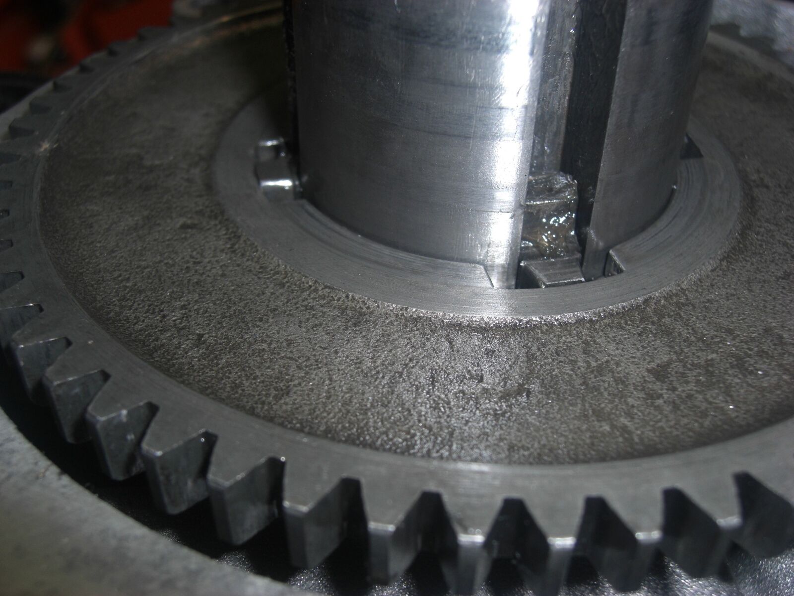

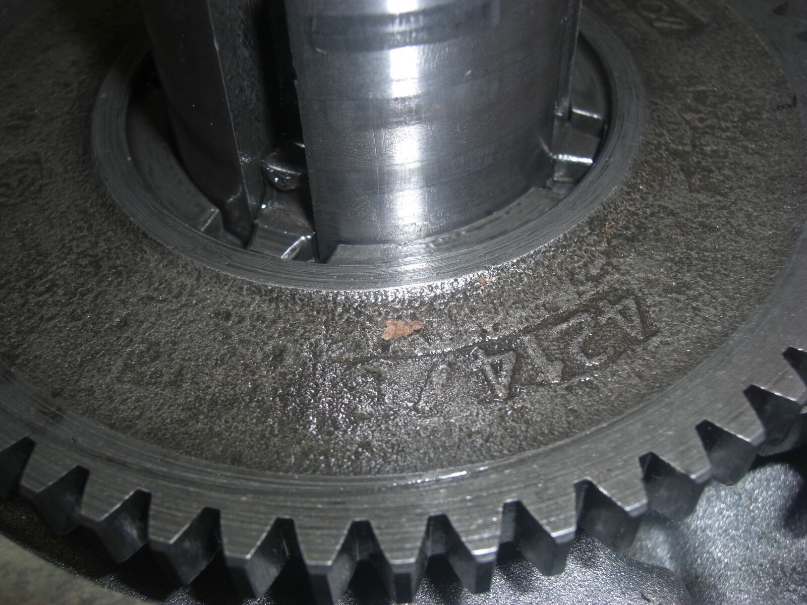

    Also ich fang jetzt mal von Anfang an an ^^
    das grösste ritzel ist egal wie rum ich es drauf mache mit dem mitnehmer bündig
    was ist richtig? Bild1 oder Bild2 ?

    Bild 2 ! :thumbup: da guckt dich quasi auch die schrift an. sollte sich aber spätestens bestätigen bei gang 2 bestätigen, der passt von den verschleißmarken nur einmal richtig und sollte dann auchnicht auf dem ersten gang "rasseln" (das tut er nämlich wenn die verschleißmarken vom 2. stimmen und der 1. verkehrtherum wäre).

    Zwischen 1 und 2 Gang liegt der neutral. das heisst das 2te rad kommt so drauf das wenn man an der schaltung einen Gang weiterschalten keines der 2 räder im Mitnehmer rastet oder? NEUTRAL
    wenn man dann noch eines weiterschaltet muss der Mitnehmer den 2 GANG voll greifen, richtig?
    Schrift nach unten!
