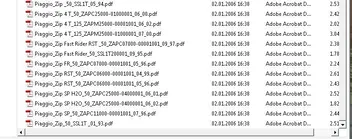

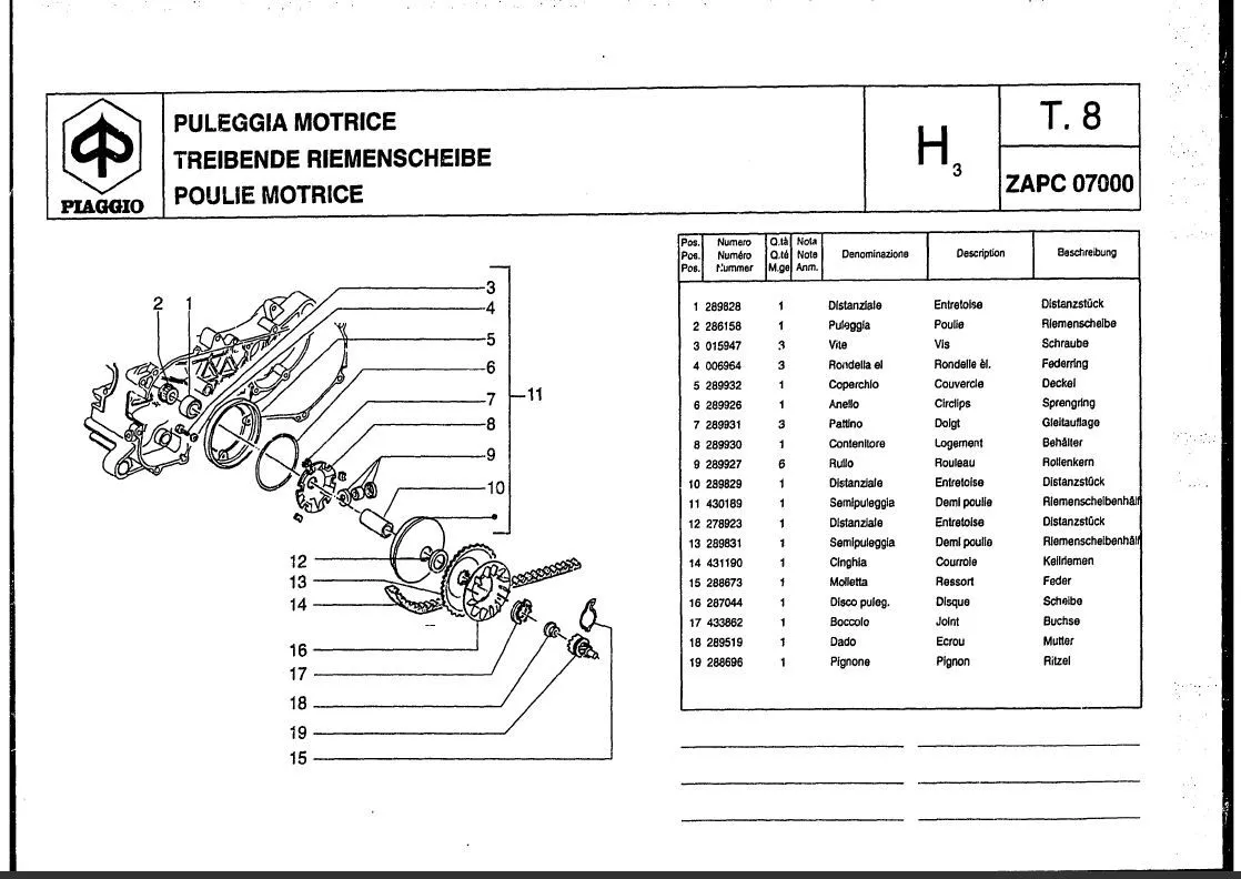

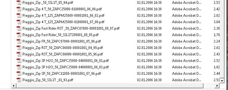

    Ja hab ich, such Dir ein Modell aus. Sieht dann so aus. ( eine Seite von xx)

    Hallo Stefan, was glaubst Du warum die linke Liste da ist? Es gibt 14 verschiedene Modelle, wenn Du mit den Daten rüberkommst, schick ich Dir die richtige. Aber Du glaubst nicht im Ernst dass ich jetzt alle Listen durchsuche ohne zu wissen was ich suche. Wenn Du das möchtest, ich berechne einen Stundensatz von 54 Euro.

    Das kannst Du oben in der Liste selbst abgleichen, und wenn jede Schraube in der Teileliste aufgelistet ist, kannst Du dir doch sicher vorstellen, wie viel Seiten das sind.
