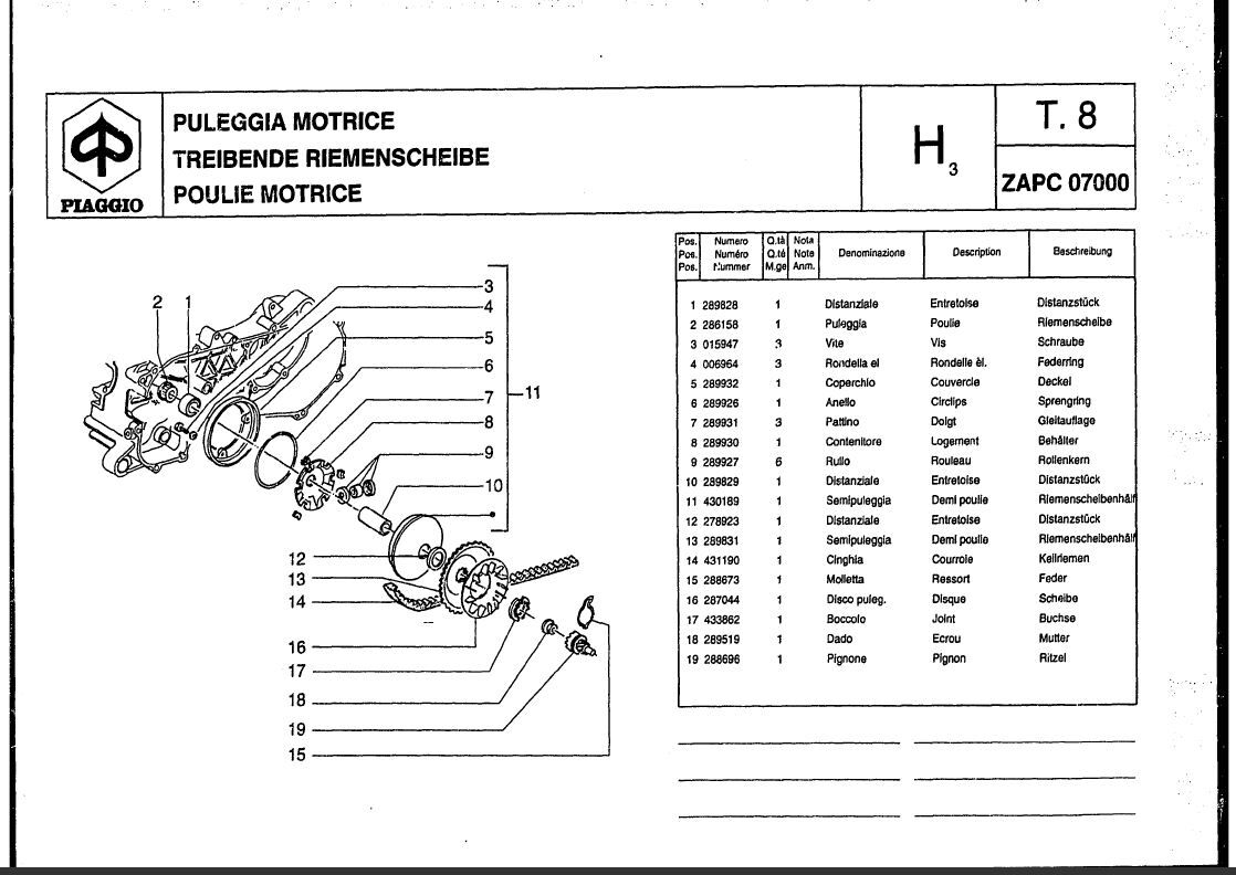

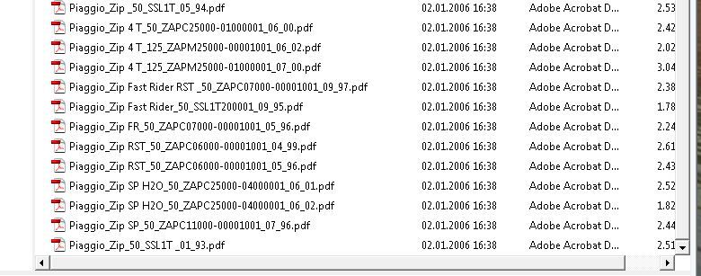

    • August 4, 2010 at 14:44
    Ja hab ich, such Dir ein Modell aus. Sieht dann so aus. ( eine Seite von xx)

    • August 4, 2010 at 14:50
    hi kasanova:-)
    also find ich sieht scho echt mal super aus - aber mmmhm weist du zufällig oder hast du ne explosionszeichnung wo man irgendwie die elektrik sieht - also vor allem den gleichrichter - hängt möglicherweise irgendwie an der lima ..?! :)
    weist du zufällig wie des ding gedrosselt ist (von 50 auf 25) damit ich die drossel entfernen kann.. das muss dann vom tüv abgenommen werden oder?
    • August 4, 2010 at 15:09
    Hallo Stefan, was glaubst Du warum die linke Liste da ist? Es gibt 14 verschiedene Modelle, wenn Du mit den Daten rüberkommst, schick ich Dir die richtige. Aber Du glaubst nicht im Ernst dass ich jetzt alle Listen durchsuche ohne zu wissen was ich suche. Wenn Du das möchtest, ich berechne einen Stundensatz von 54 Euro.

    • August 4, 2010 at 15:38
    Das kannst Du oben in der Liste selbst abgleichen, und wenn jede Schraube in der Teileliste aufgelistet ist, kannst Du dir doch sicher vorstellen, wie viel Seiten das sind.
