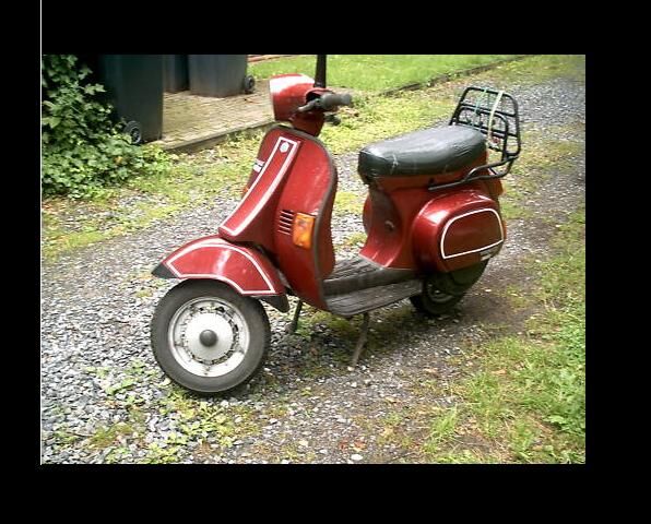

Meine PK 50 XL 2
  • Moin Moin
    hab mir endlich wieder nen Bock jeholt:)
    stink original und unverbasteklt :)
    jedoch würd ich gerne ein bisschen was umbauen
    zum einen wäre da der auspuff...
    was wäre ne gute investition?
    optisch , sound, preislich
    evt iwan mal nen andern ccm-satz druff... 85ccm od 75ccm
    dann ganz wichtig ne sitzbank :)
    vielleicht hat ja wer noch etwas herumliegen?
    thema seitenständer.... hab oft gesehen,dass sie das trittblech hochbiegen... gibt es da mittlerweile vernänderungen?
    was würdet ihr mir empfehlen?
    hier nen bildchen

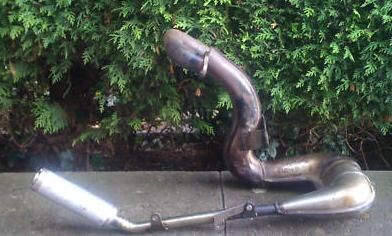

  • habe gerade diesen polini hier angeboten bekommen
    passt er unter ne xl2?
    war vorher auf ner v50 druff

  • Passt mMn NICHT. V50 Puffs/Püffe ?! sind nicht mit PK Puffs kompatibel. Geht also nicht. Der Auspuff dürfte dir auch reichlich wenig bringen ausser Aufmerksamkeit der Rennleitung.
    Einmal editiert, zuletzt von FNader ()
  • passen tut er macht halt mords Lärm :whistling:
    Gaser neu abdüsen nicht vergessen
