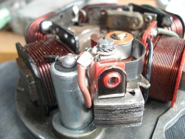

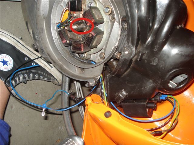

    Einfach gesagt ist die CDI bei kontaktlosen Zündungen das was bei dir der Zündkontakt ist. Bei Vespae mit Kontaktzündung hast du keine CDI.
  • juny79
    Hausdrache
    437
    13,667
    2,481
    • August 9, 2010 at 11:35
    zum angucken:
    schwarzes kästchen= cdi= kontaklos (ignorier mal den roten kringel, das ist der halbmondkeil ;) )
    oder kontakt
