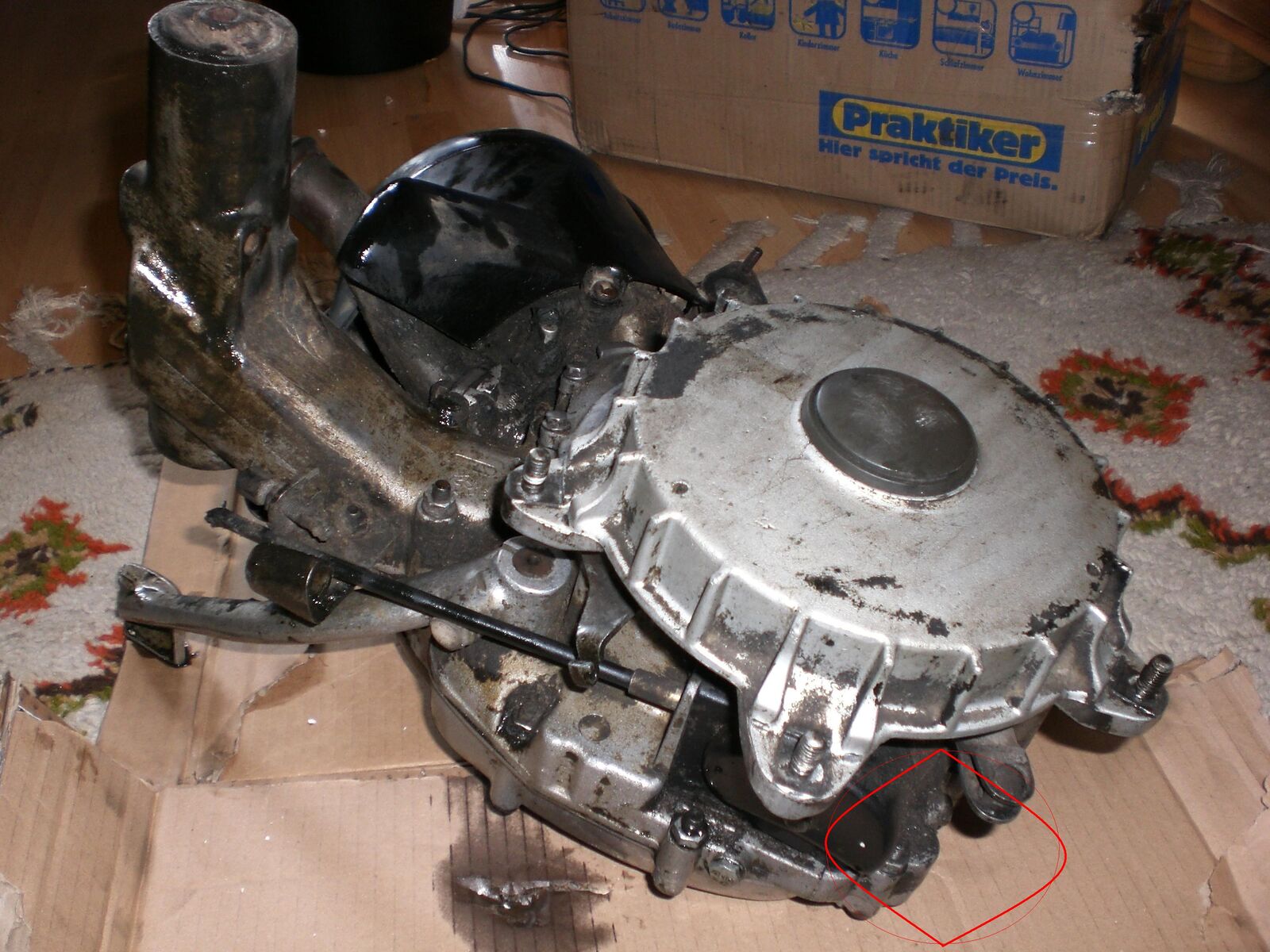

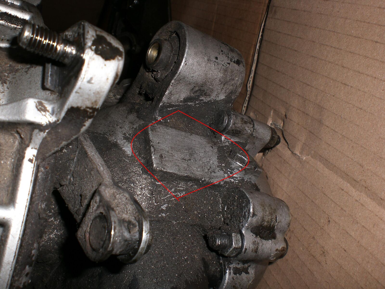

    hallo zusammen.
    habe mit zwecks umrüstung auf 125ccm einen pk 125xl2 motor ausm gsf gekauft. heute kam er an, ich begutachte ihn, und schaue dann in richtung motornummer zwecks umschreibung und unbedenklichkeitsbescheinigung. und siehe da: nichts! bin ich zu blöd die motornummer zu finden!? kann diese nachträglich entfernt worden sein? wenn ja, wie gehe ich jetzt vor? :-1
    ich bin gerade leicht gefrustet X(
    gruß

    war da nicht irgendwas, daß bei nachrüstmotoren keine nr. eingeschlagen war?

    such mal nach austauschgehäuse ;)

    :love: danke dir! die holzschrauben sind natütlich extrem fest im gehäuse verankert sodass ich das hier nich öffnen kann 8| aber trotdem vielen, vielen dank! :thumbup:

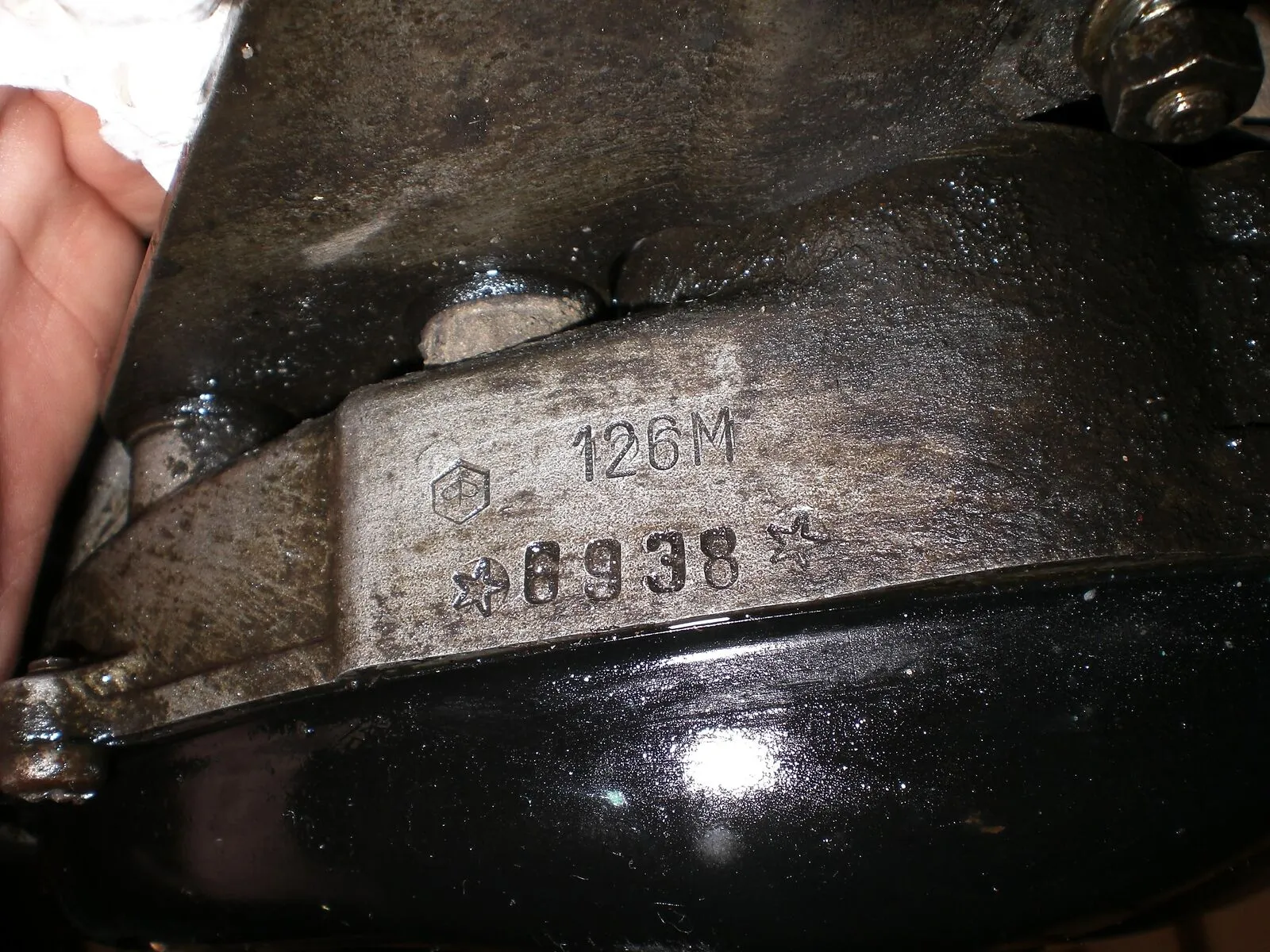

    Bei neueren PK Motoren steht die Motornummer oben auf dem Luftkanal, ein Stück unter der CDI.
    Ist das ein spanischer PK 125 XL 2 Motor? Dann könnte es auch noch sein, dass er ein anderes Motornummernpräfix als die italienischen hat und deshalb die Piaggio-Unbedenklichkeitsbescheinigung nichts nützt, weil diese sich nur auf die italienischen Präfixe (müsste hier VMX6M sein) bezieht.

    • August 16, 2010 at 13:35
    Ja, das ist eine spanische Motornummer. Versuch es ruhig beim TÜV mit der (den Tatsachen entsprechenden) Erklärung, dass die italienischen und spanischen Motoren baugleich sind. Würde mich allerdings nicht wundern, wenn der Prüfer trotzdem rumzickt, weil es ja genau um eine bestimmte Zahlen- und Buchstabenkombination zur Identifizierung des Motortyps geht. Piaggio Deutschland stellt keine Bescheinigungen für spanische Motoren aus. Wenn der Prüfer mies gelaunt ist, trägt er eben den Motor nicht ein, weil sich die Bescheinigung auf eine andere (italienische) Motornummer bezieht. Viel Glück jedenfalls.
