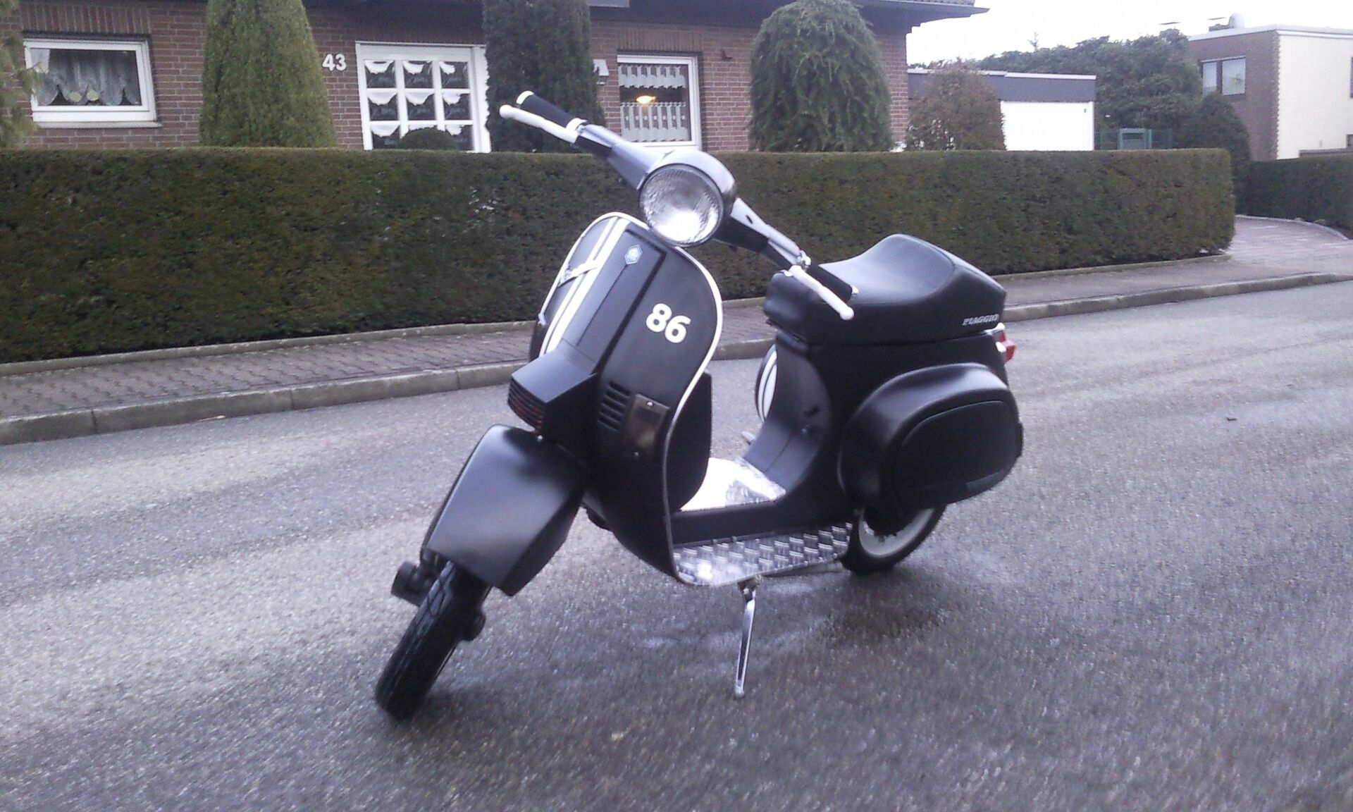

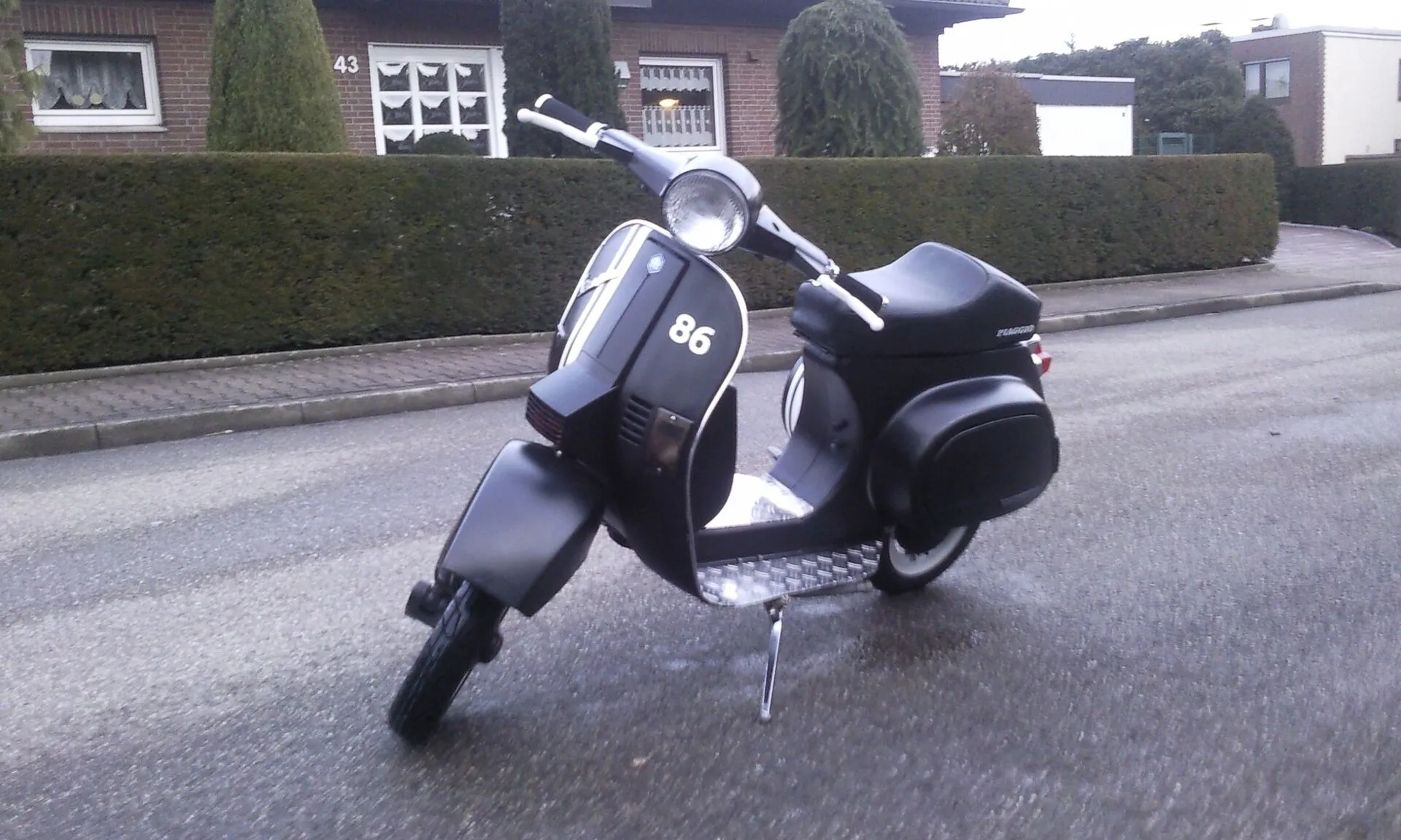

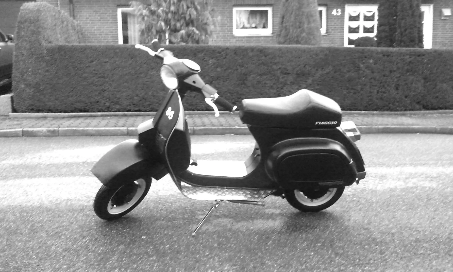

  • So, jetzt stelle ich hier doch mal mein Projekt vor.
    Basis war meine mattschwarze Xl1 Bj.86, erst war nur ein 75er polini drin und jetzt soll etwas mehr leistung in verbindung mit ne kleinen großen kennzeichen und dem A1 her.

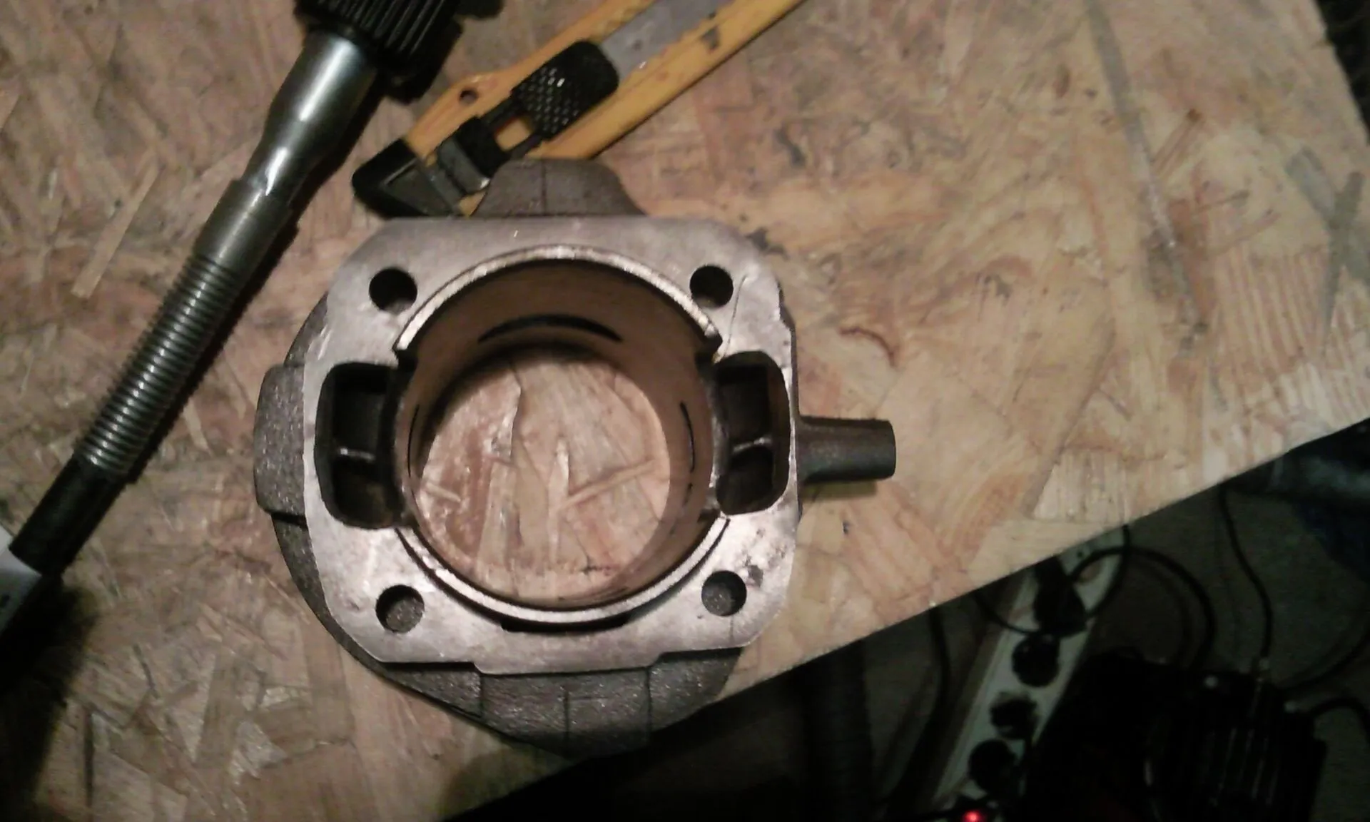

    Üs am Block fräsen Üs am Zylinder werden auch gefräst und der Auslass bearbeitet

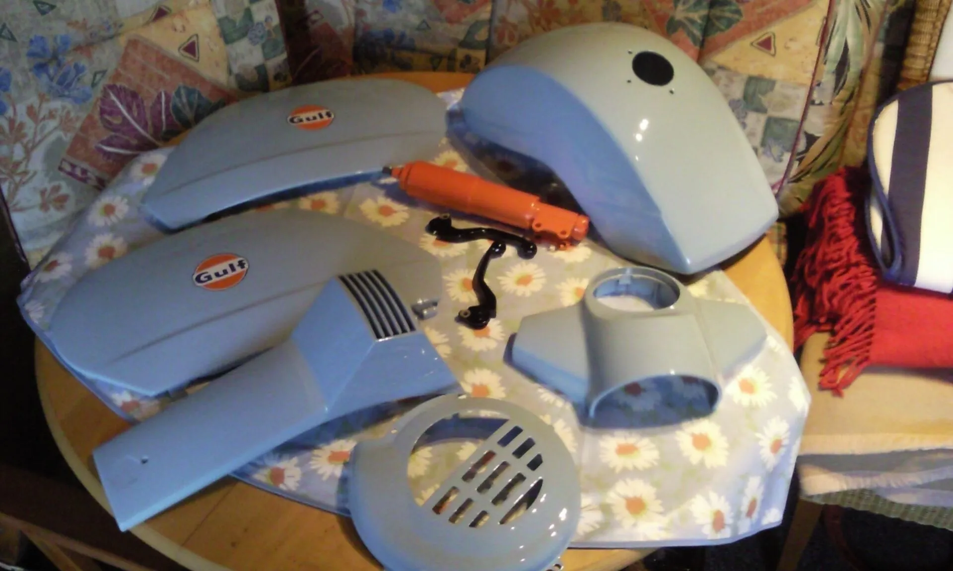

    Rahmen und Anbauteile sind im moment sich beim Lacker, der sich leider etwas Zeit damit lässt.Wenn sie fertig ist soll die gute in Gulf zurück auf die Straße kommen. Hier einen großen Dank an gandi, der mich mit seinem Projekt dazu verleitet hat :love: Heck wird da wo sonst der Plastik Spritzschutz ist gecleant.
    Morgen bin ich nochmal beim Lacker und hoffe das sich schon was getan hat.

    Leider hab ich vom Zylinder bearbeiten nicht so viel ahnung und werde wohl nur die Überströmer anpassen und evtl etwas vergrößern. Unauffälligkeit spielt keine so große rolle, weil alles eingetragen werden soll, soweit ich einen tüv finde der das macht.

    Üs am Block fräsen --> ja, am besten den zylidner immer mal wieder auf die eben bearbeitete hälfte stecken und schauen, dass die übergänge sauber sind.. die größe ist meiner meinung nach hier nicht so wichtig wie die saubere arbeit...

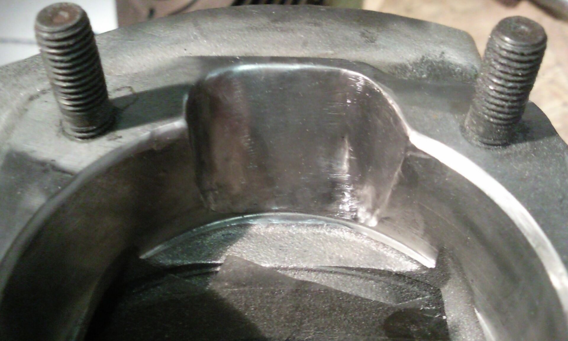

    Auslass ist auf jedenfall das A und O der Zylinderbarbeitung.
    Für dein Ziel brauchst auf die Steuerzeiten nicht wirklich zu achten... verändere sie einfach nicht (das kannst ja später dann immer noch, wennst dich mehr eingelesen hast ;) )... heisst nichts unterlegen, sondern einfach nur eine normale fußdichtung verwenden und den Auslass nicht nach oben oder unten bearbeiten (unten ändert zwar die Steuerzeit nicht, aber es kann zu spülverlusten kommen, wenn der nach unten zu weit gefräst wird). daher einfach nur in der breite bearbeiten. Es sollte ein Trapez sein (mischung aus haltbar (rund) und leistung (eckig) mit leicht runden "geraden". Je gerader die Oberkante wird, desto heftiger wird der resokick, allerdings auf Kosten der Haltbarkeit, denn die gerade oberkante kann für die Kolbenringe ein gefundenes "fressen" sein... und er kann ausfedern und an der kante hängen bleiben.
    Das Trapez muss oben (also in richtung kopf) die breitere seite haben. unten die schmalere. am ende die kanten brechen, damit die ringe schön drüber laufen können.
    Breit solltest du denke ich beim pinasco nicht über 69% sehnenmaß hinausgehen, heisst dass der auslass 69% der breite der gesamten zylinderbohrung haben soll. beispiel: zylinderbohrung von 55mm (beim 102er) wären bei 69% eine max. Auslassbreite von 37.95 mm also 38mm breit darfst den machen ;)

  • Okay, Auslass trapezförmig und nicht über 69% sehnenmaß. Wie bekommt man das denn am einfachsten hin, das der Auslass symetrisch wird. Schablone zeichnen geht ja nur bedingt...

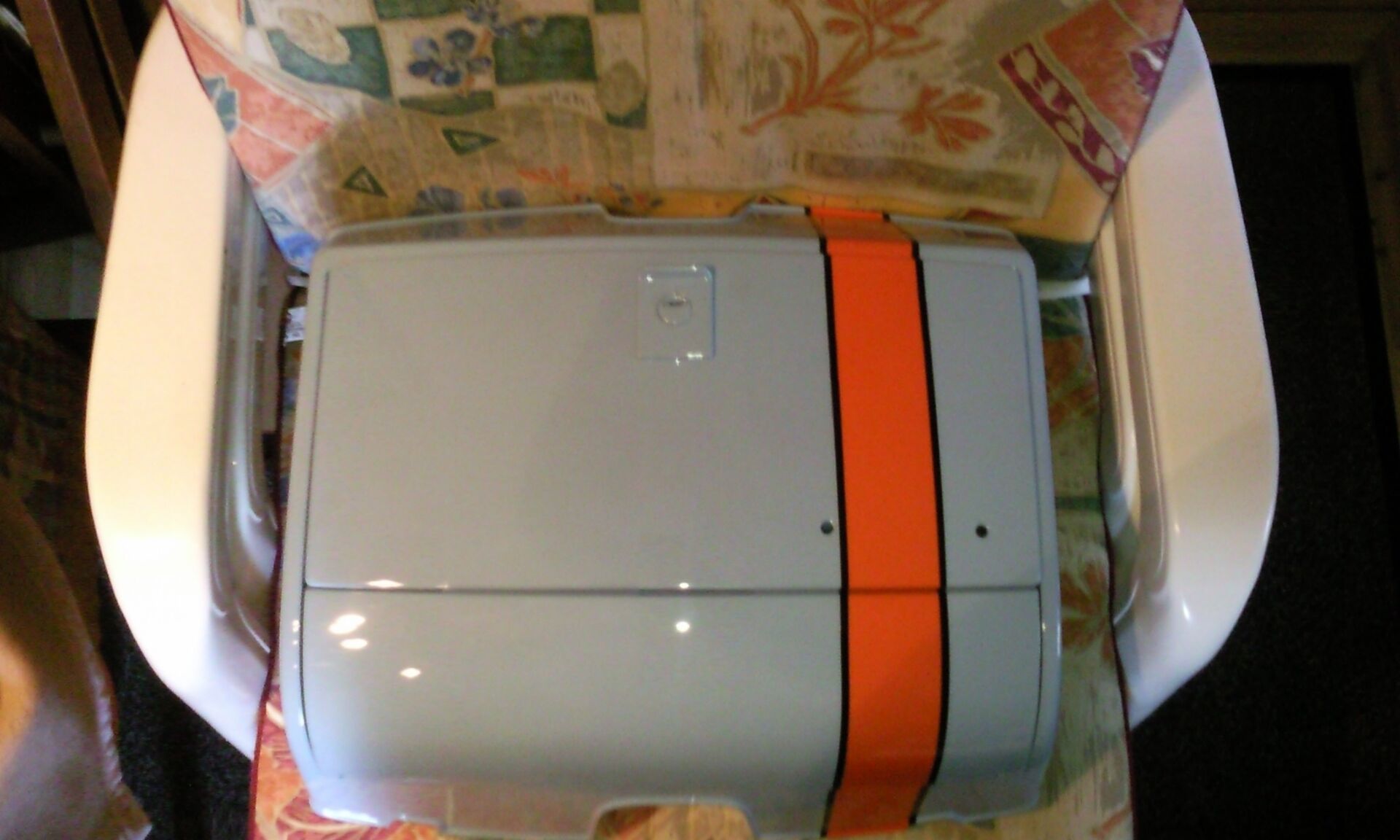

  • So hab länger nichts mehr von mir hören lassen, aber das ist jetzt vorbei.
    Am Samstag wird sie vom lacker geholt und es wird mit dem Zusammenbau begonnen, alle Teile sind inzwischen auch schon da. Nur der Zylinder wartet noch darauf an den Block angepasst zu werden.
    Da ich mir im Moment keine einzelabnahme leisten kann wird ein 80er Motor von meinem Cousin eingetragen und wenn der nächste tüv Besuch ansteht wird Alles eingetragen;)
    Unbedenklichkeitsbescheinigung sollte auch schon auf dem weg sein und damit sollte dem tüv in der nächsten oder übernächsten Woche nichts mehr im Wege stehen, außer der an und Abtransport.

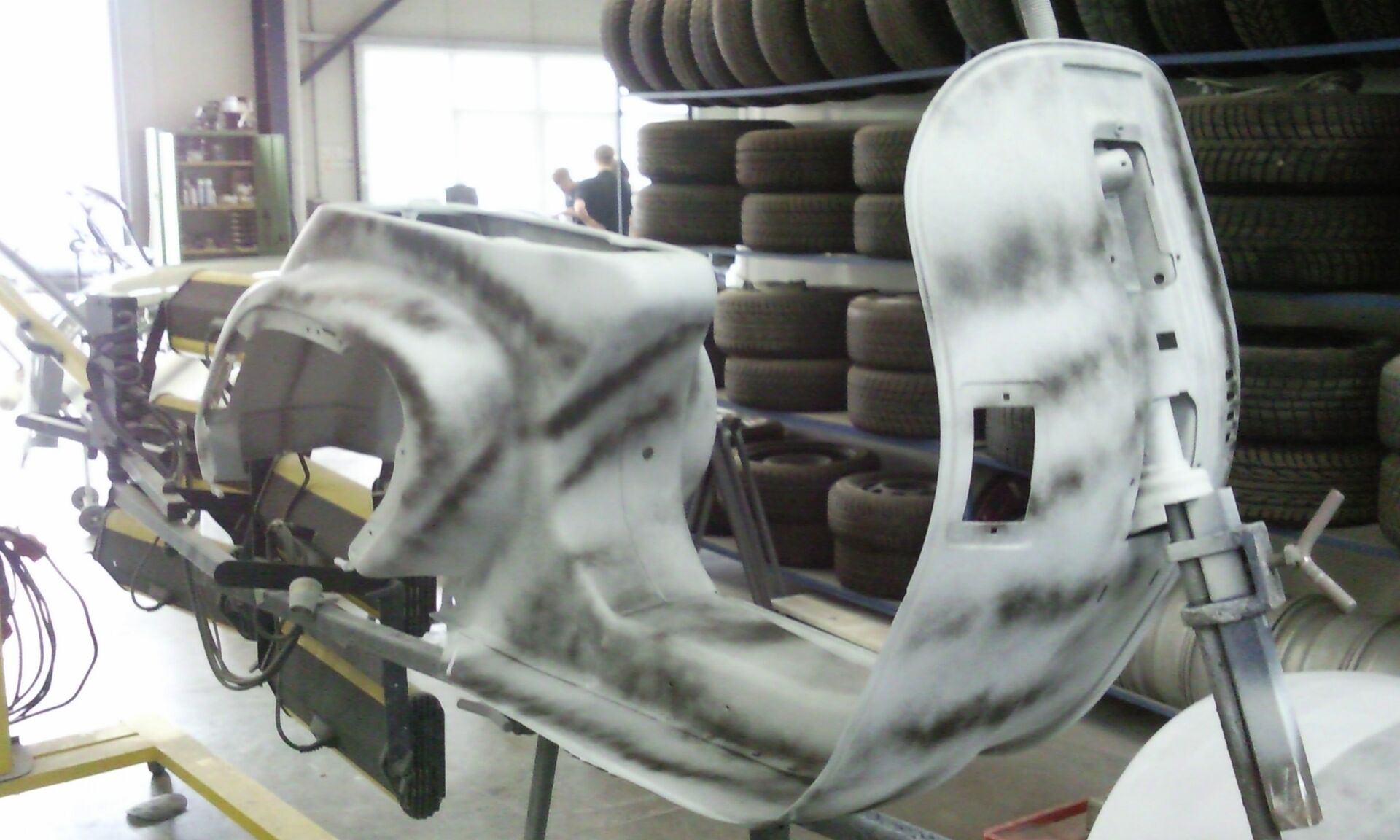

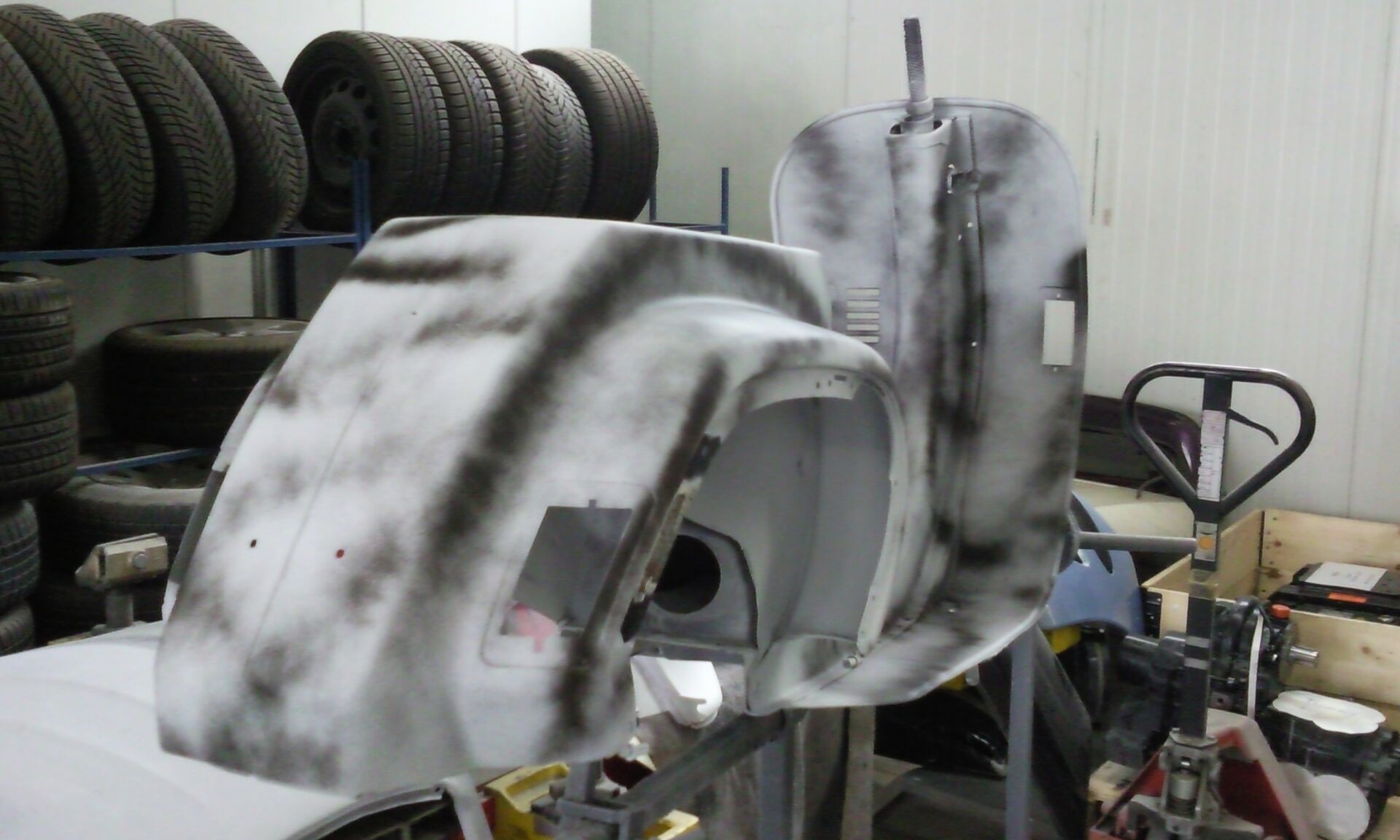

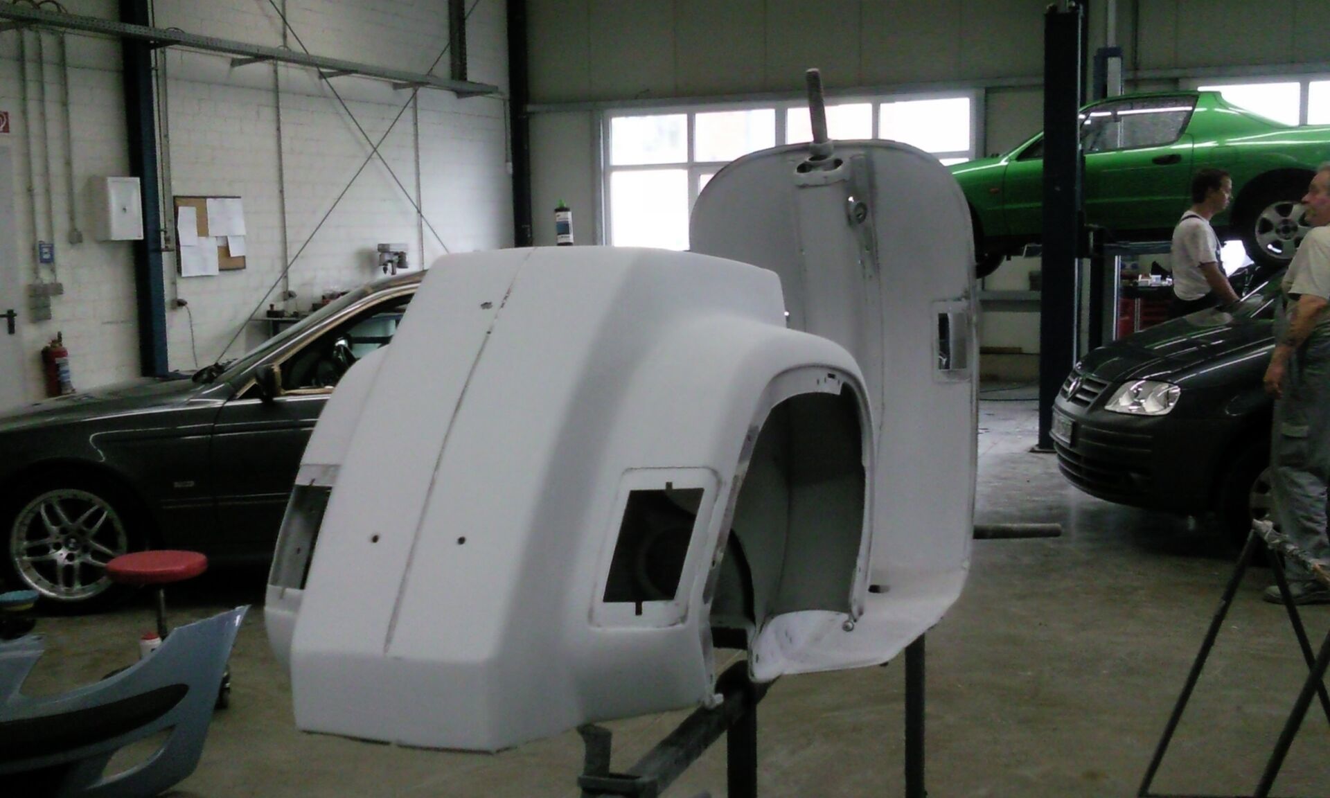

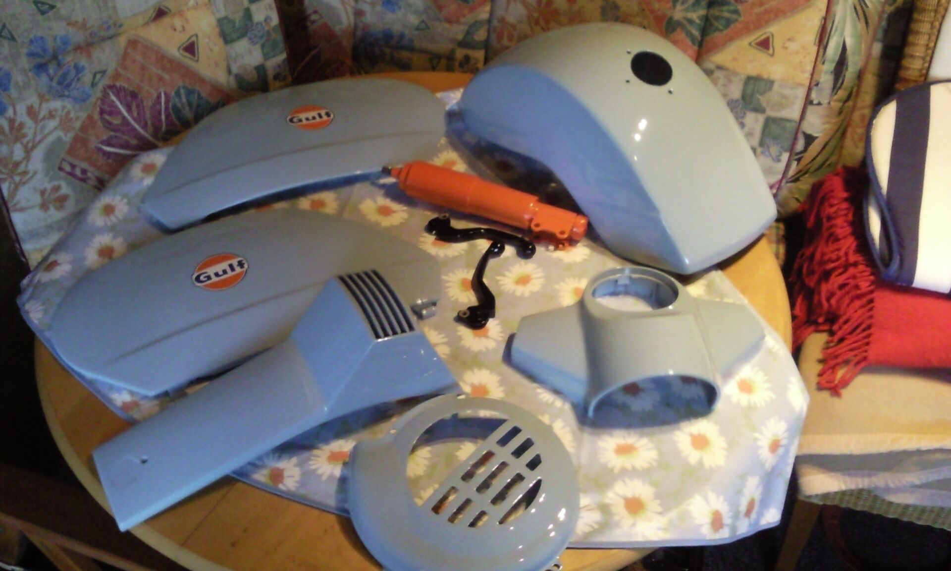

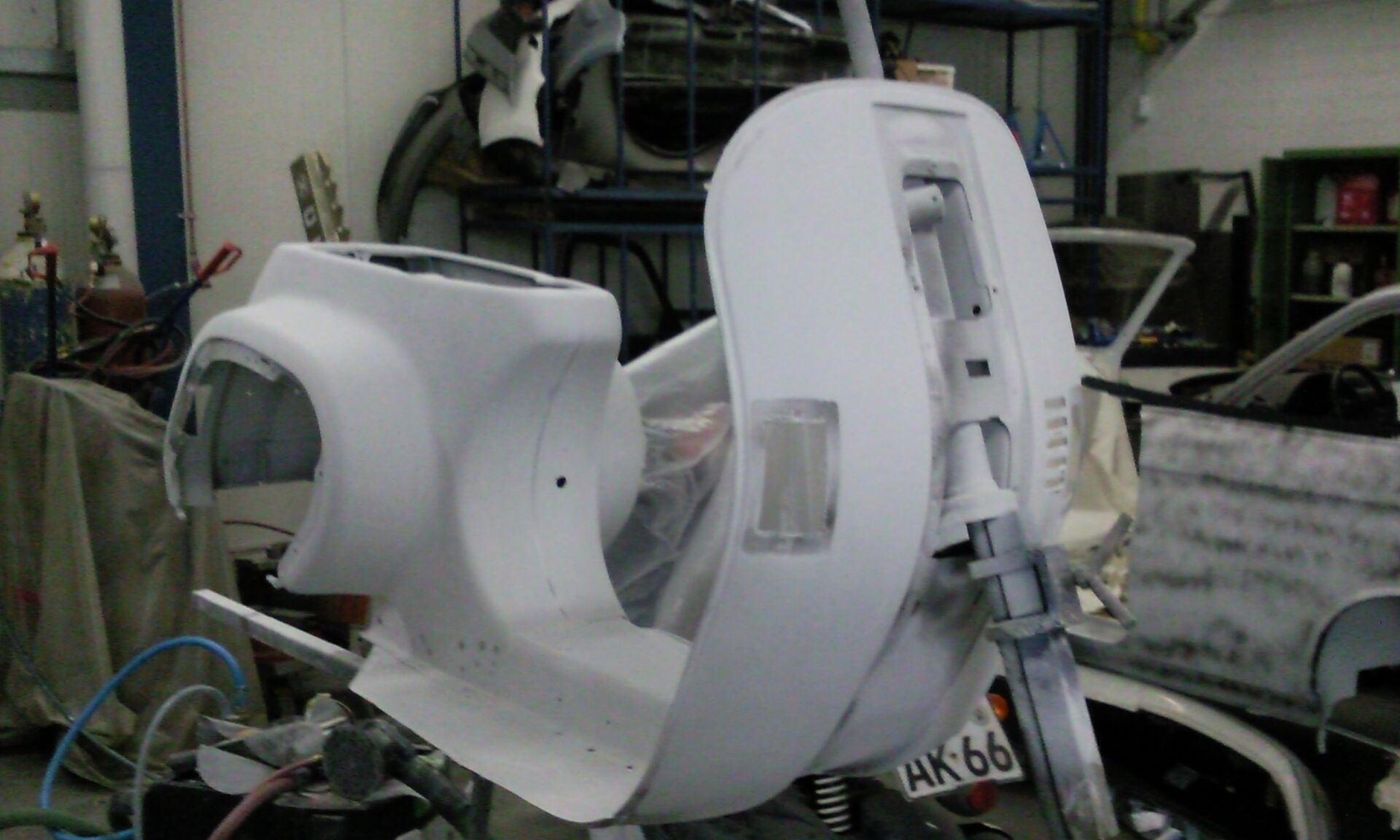

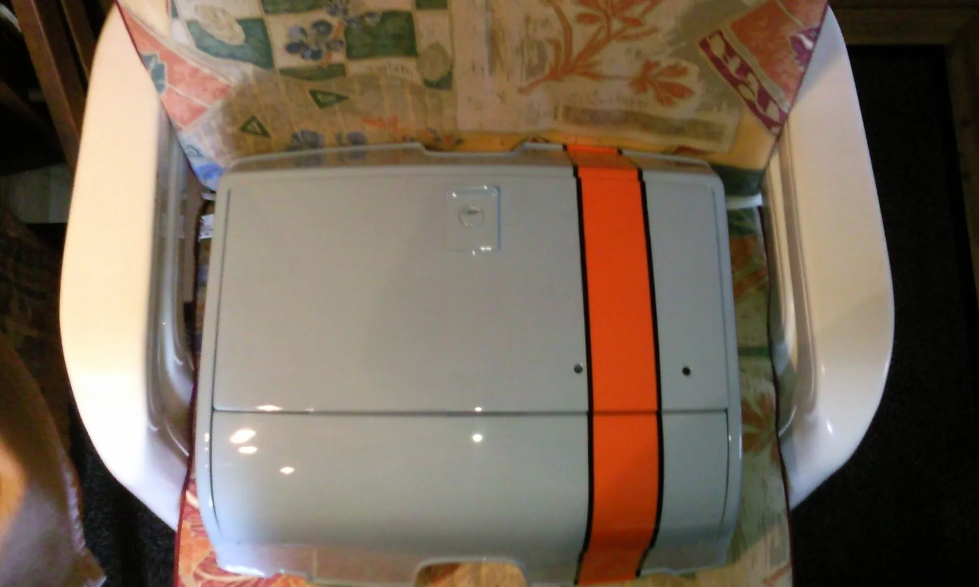

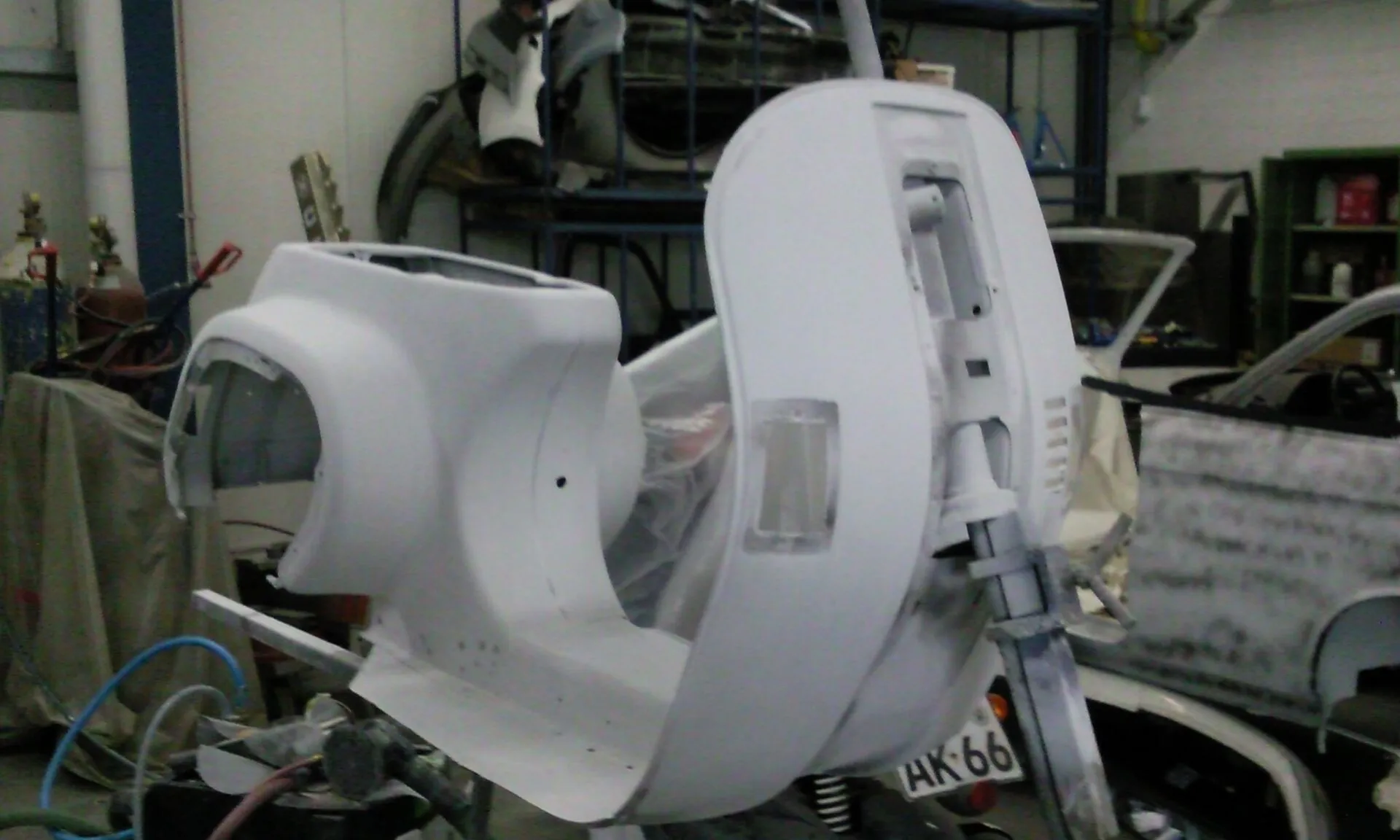

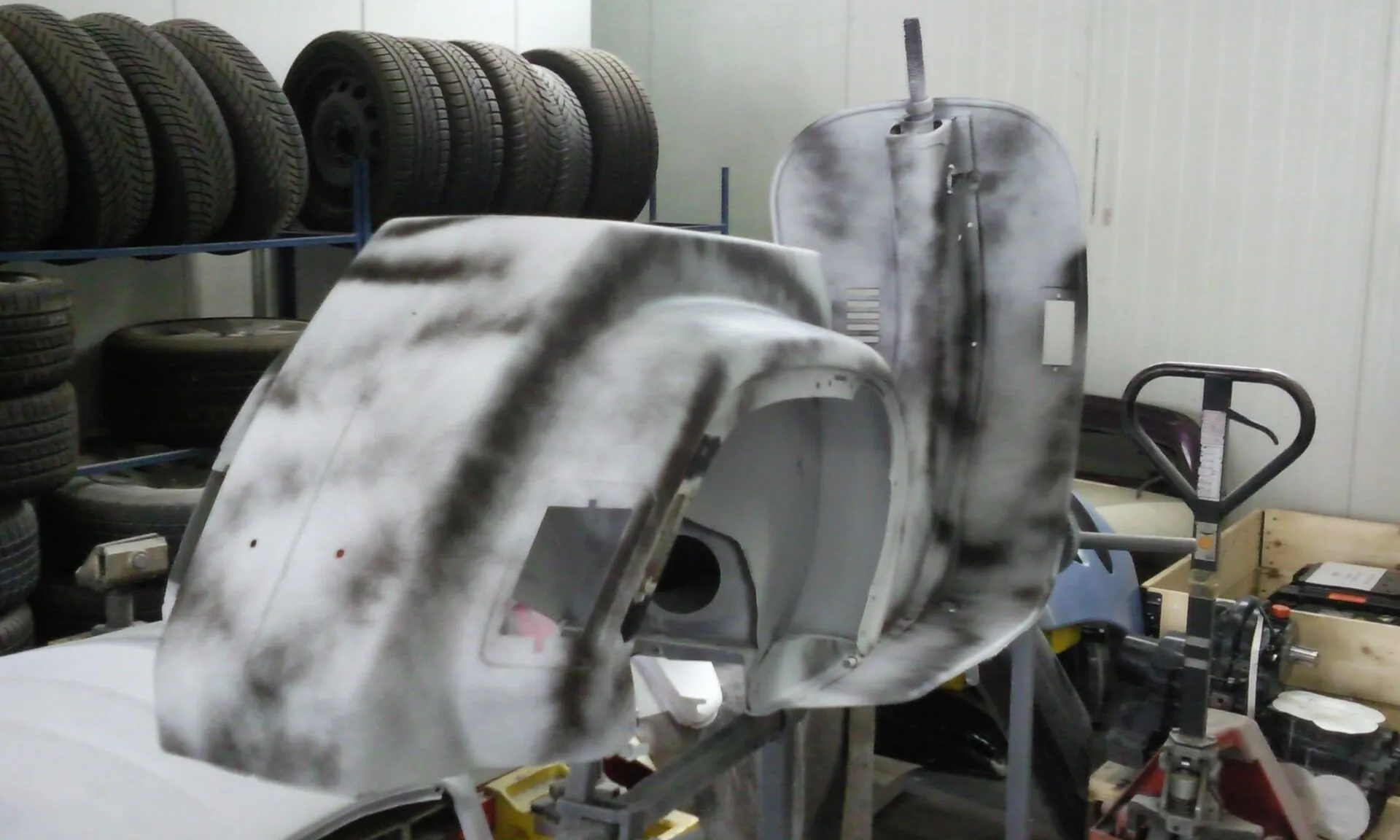

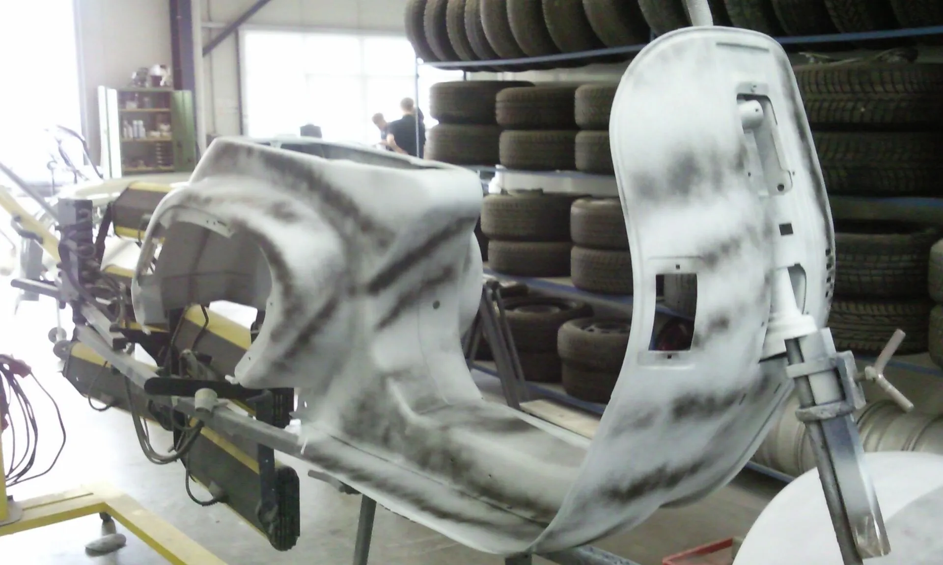

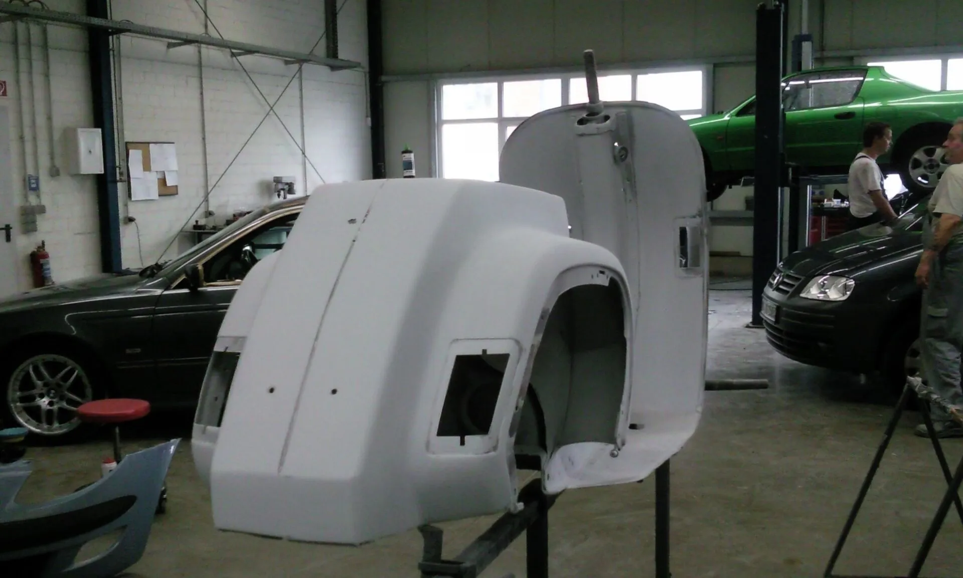

  • So, gestern beim lackierer gewesen um den roller abzuholen. soweit so gut, erstmal alle kleinteile ins auto verfrachtet und abgedeckt. als wir dann den rahmen hocheben wollte hat mein vater der vorne angepackt hatte gemerkt das sich an der aufnahme vom standrohr, da wo die lenkanschlagsbegrenzer sind, der lack löst und zwar ALLE SCHICHTEN!!!!
    also auf zum cheffe und das problem melden.er hat sichs angeguckt und meinte, da hat jemand nicht angeschliffen. er hat dann jm gerufen der den rahmen wieder rein bringt und meinte das wir den nächstes we abholen können.
    ergebnis ist, ich stinksauer nach hause gefahren ud die teile inne werkstatt gebracht, rahmen eine weitere woche beim lacker( die teile sind ja auch erst 3 monate da), roller wird noch später fertig...
    das einzig gute ist das es bei den 450€ bleibt, wie er es am anfang gesagt hatte. glaube aber das er damit kein gutes geschäft macht und eher selbst draufzahlt ^^
    aber ich gönns ihm auch wenn er 3 DREI monate dafür braucht.

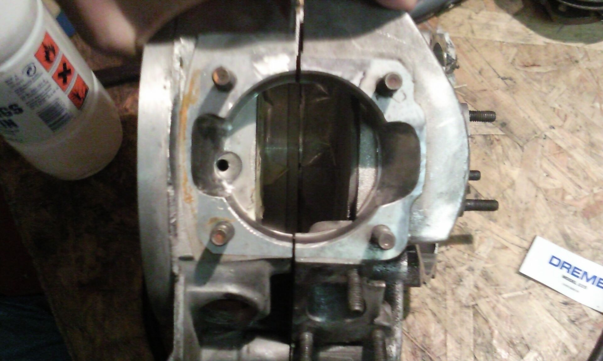

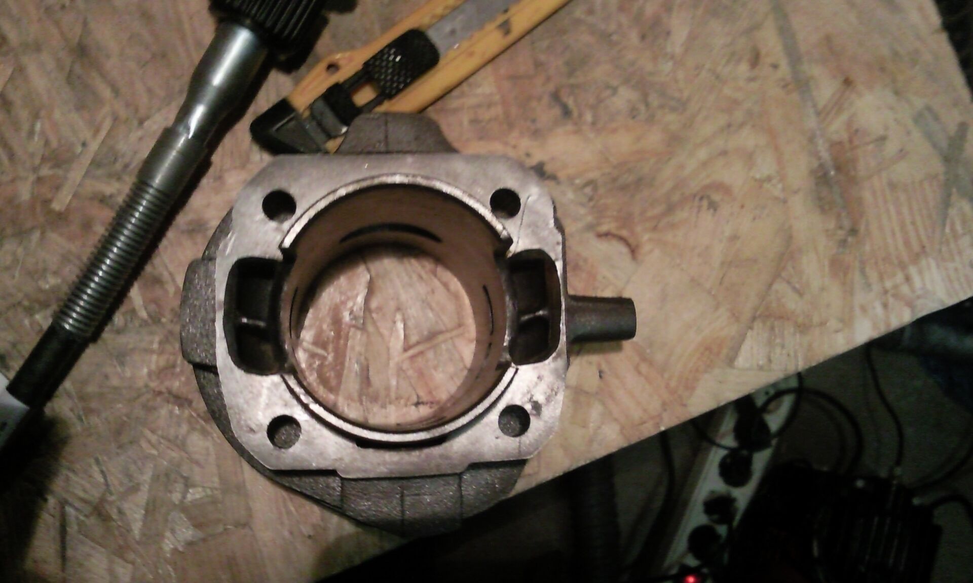

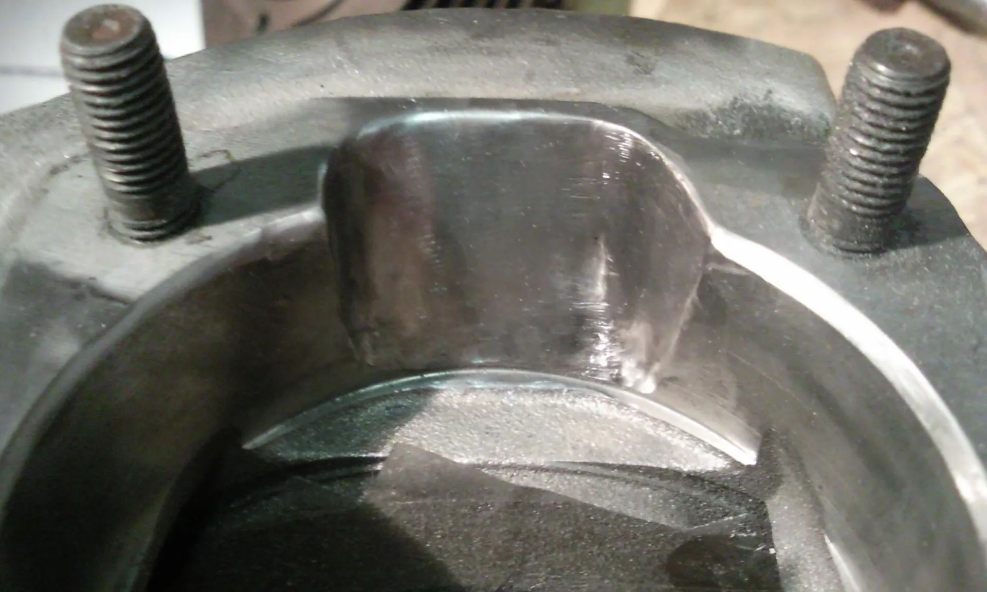

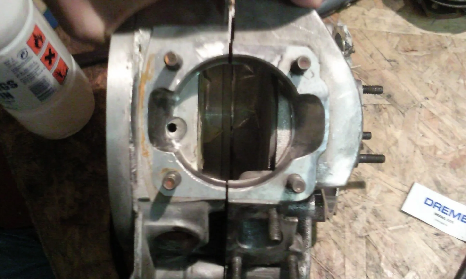

  • So hab mich heute nochmal ein bisschen dem Motor gewidmet, nur den auslass muss ich noch machen,dann ist er fertig. Der Limaseitige Gehäuseüberströmer wird noch ein wenig geglättet. Ansonsten glaube ich sie die fräsarbeiten fürs erste mal ganz passabel oder ?
    Wie stelle ich eigentlich fest ob die schaltklaue noch in ordnung ist oder getauscht werden sollte ?

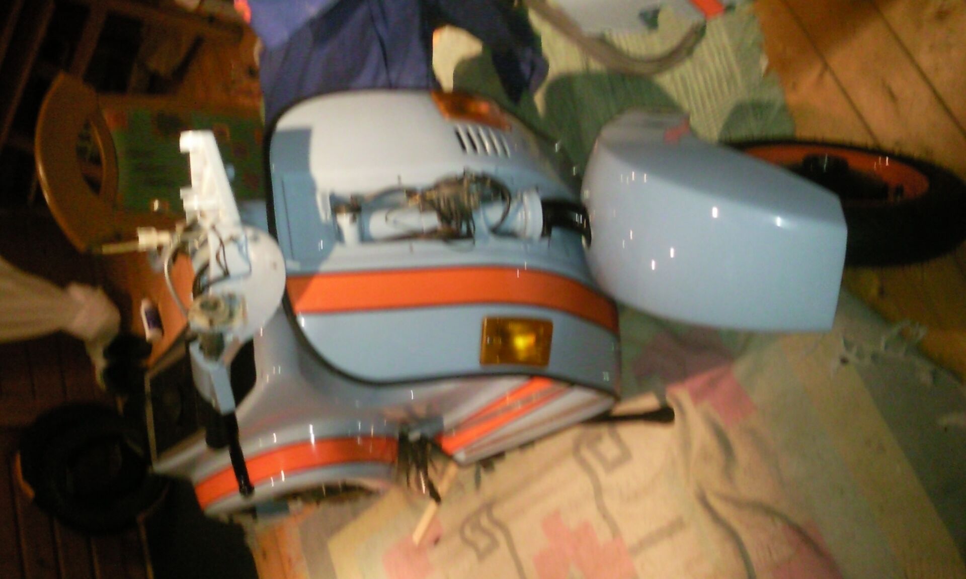

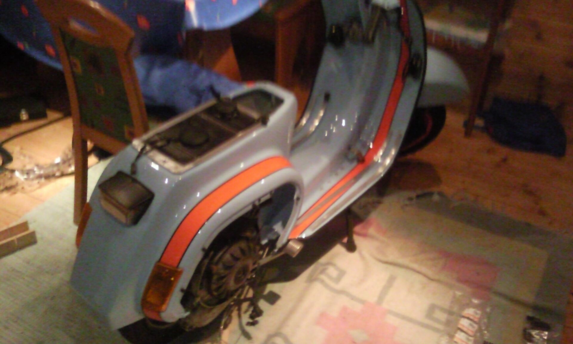

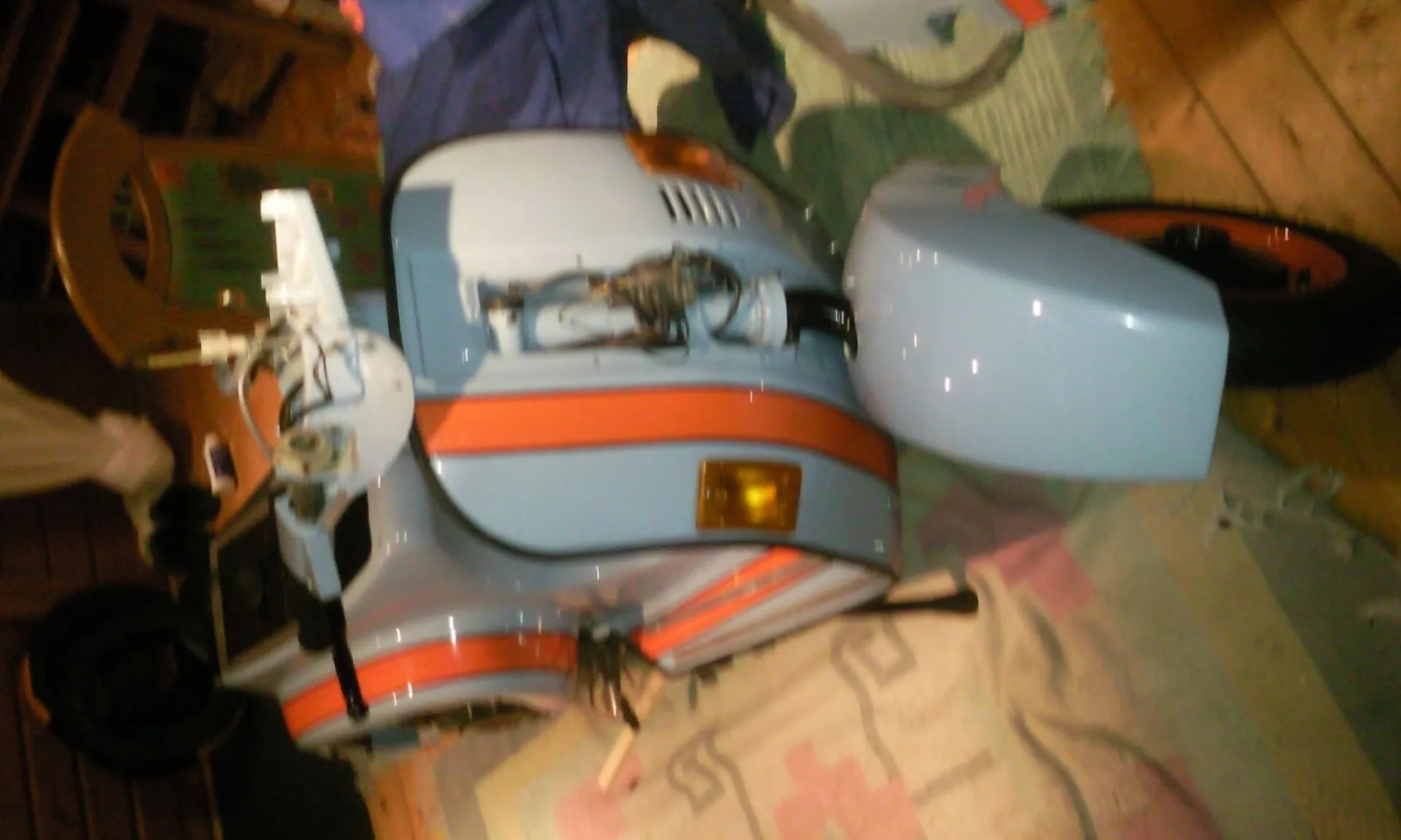

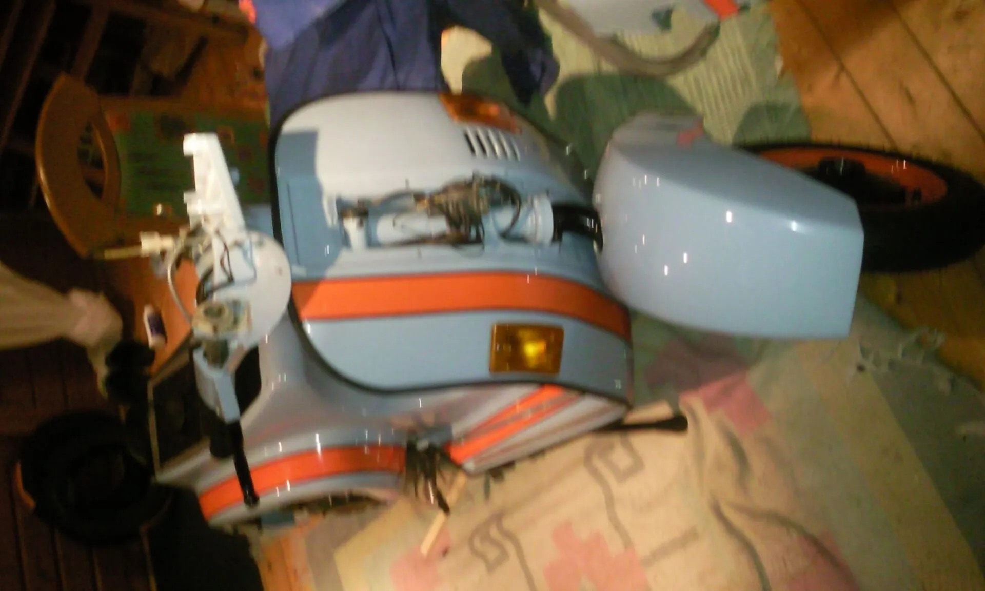

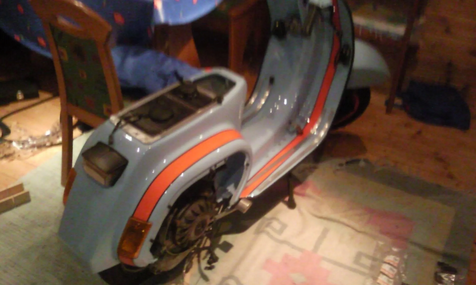

  • so ich hatte am we endlich mal wieder zeit an der reuse weiterzuarbeiten.
    elektrik ist jetzt komplett fertig, der 80er motor fürn tüv ist drinn (lasse den eintragen, weil billiger danach kommt dann den 50er block mit 102er wieder rein) läuft auch alles soweit ganz gut, nur die schaltung muss noch eingestellt werden.
    allerdings habe ich das problem das die hupe net so will wie ich. der "schalter" funktioniert und die hupe selbst auch, jetzt kann es doch nur der hupengleichrichter sein oder ?
    hat jemand zufälligerweise ein bild wie die kabel angeschlossen werden, habe ausversehen das bild das ich bei ausbauen gemacht habe vom pc gelöscht...
    asnonsten sind die trittleisten auch fast fertig und der kolben will auch noch aufs bremspedal ;)
    fotos gibts heute abend
    so bilder sind da, leider hab ich die nur mit dem handy gemacht, aber denke man kann was erkennen ;)
