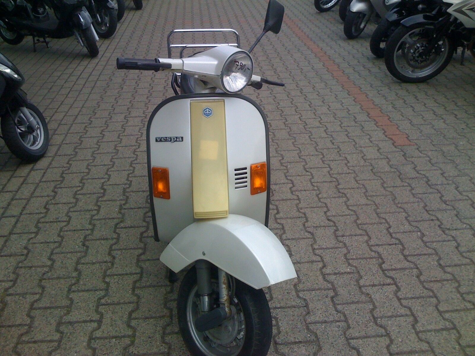

    So, zum Thema, das Teil is insgesamt TOP in Schuss, außer etwas (Flug)Rost vorne an der Gabel.
    Wie bekomm ich den am besten und einfachsten weg????
    Mach mal Fotos.
    Mit Sandpapier bis auf's blanke Metall schleifen, beilackieren, fertig.

    • August 28, 2010 at 13:22
    so, hier kann mans ganz gut sehen

    Ja, wie gesagt, abschleifen, evtl. Rostumwandler benutzen, evtl. grundieren, beilackieren. Farbton müsste das Piaggio "Alluminio" sein. Ich bitte die Experten ggf. um Korrektur.

    Alupaste sollte wie ein Rostumwandler funktionieren, Alufolie und Cola soll da auch gehen - ich hab's aber selbst noch nicht probiert.
    Es gibt da so ein youtube-Filmchen
    LG, kmetti

    Nimm erst nal Stahlwolle(gab früher mal akupatz) und geh dem Rost mal leicht bei.Wenn def nur Oberflächlich ist Mußte vieleicht gar nicht so viel schleifen.
