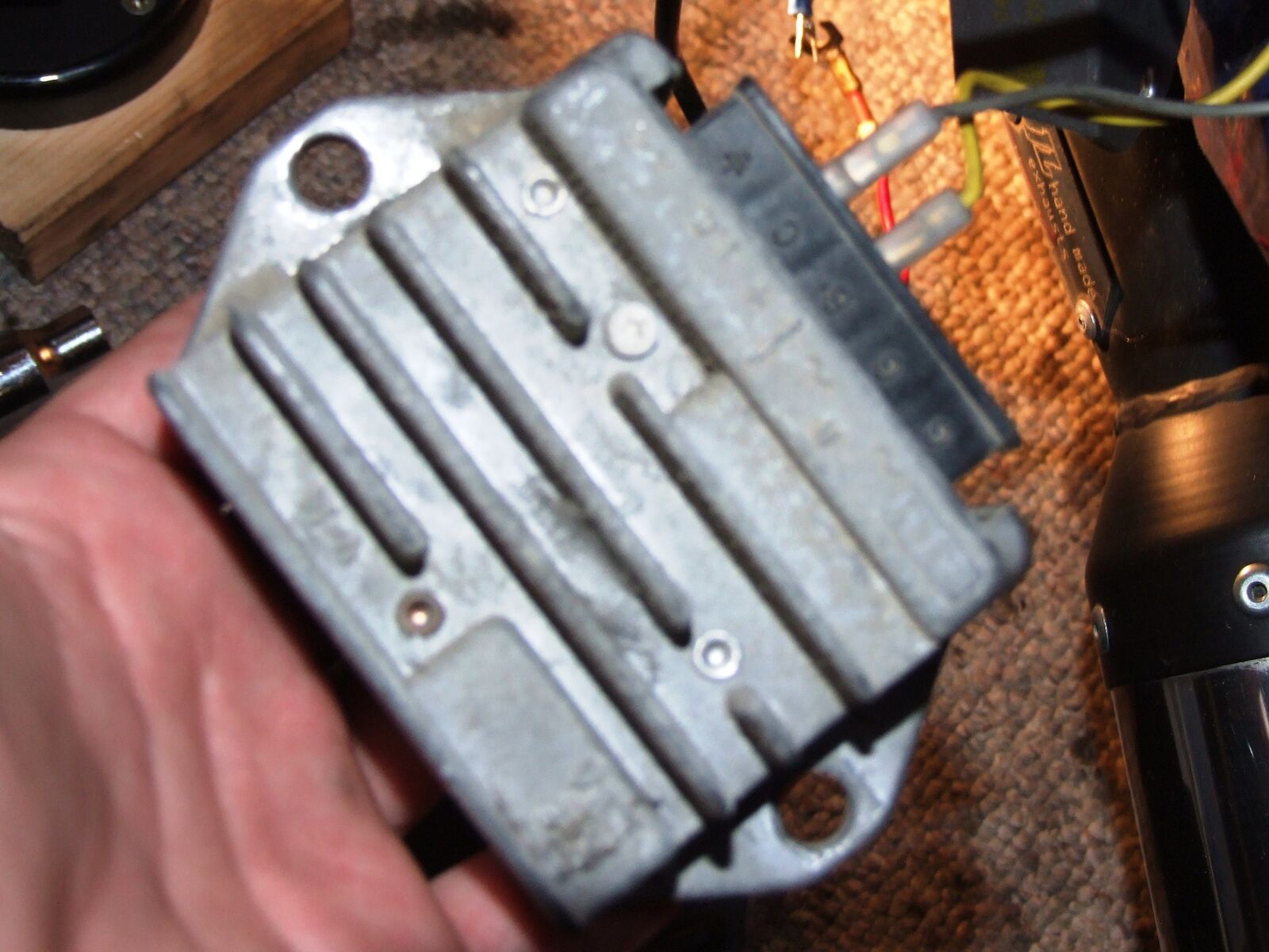

    • September 1, 2010 at 10:58
    Moin
    Der Spannungsregler befindet sich unter der linken Backe. Hinter dem Batteriefach hat er sich versteckt. Diesen kann man nicht einstellen. Aber wie man ihn durch misst, keine Ahnung.
    Im Anhang findest du ein Bild von ihm. Ein und Ausbau sind sechs Schrauben lösen und wieder befestigen.
    Grüße von der Küste
    Holger
      • 197.74 kB
      • 160
    • September 1, 2010 at 11:15
    Stimmt, durchmessen kannst Du den auch nicht, da Elektronik mit mehreren Bauteilen. Du kannst nur die Spannug messen. Auf eine beliebigen Pluspol gegen Masse, Motor etc, WECHSELSPANNUNG bis 30 Volt einstellen und Gas geben. Wenn die Spannung über 13,7 Volt klettert ist der Regeler auszutauschen.

    • September 1, 2010 at 12:38
    Zitat von Vespa-Chirurg
    Moin
    Grüße von der Küste
    Holger
    Ah ja..das ding habe ich schon gesehen. aus-und einbau dürfte ich ja hinbekommen.
    durchmessen..nach der beschreibung habeich nicht ganz verstanden.. aber nciht so schlimm?
    muss ich dann bei der bestellung eines neuen drauf achten dass der 5-polig ist oder muss ich noch etwas anderes beachten?
    hatte auch gesehen dass einer der flachstecker am spannungsregler bzw dessen plastikummantelung etwas angeschmolzen ist... war dann wohl ein kurzer oder?
