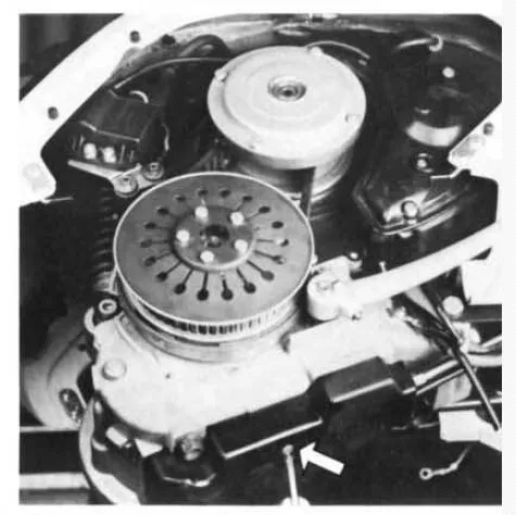

    Wenn du meinst "federbelastet", heißt das nicht das dort eine Feder ist, die hab ich nicht gefunden,
    siehe Bild:
    • September 2, 2010 at 10:53
    Nein, der Riementrieb besteht aus zwei Rädern, einem oberen, welches an der Vario sitzt und einem Unteren welches an der Fliehkraftkupplung sitzt. Die Feder ist an der unteren Riemenscheibe, bei der XL1 aussen und der XL2 im Motor.
