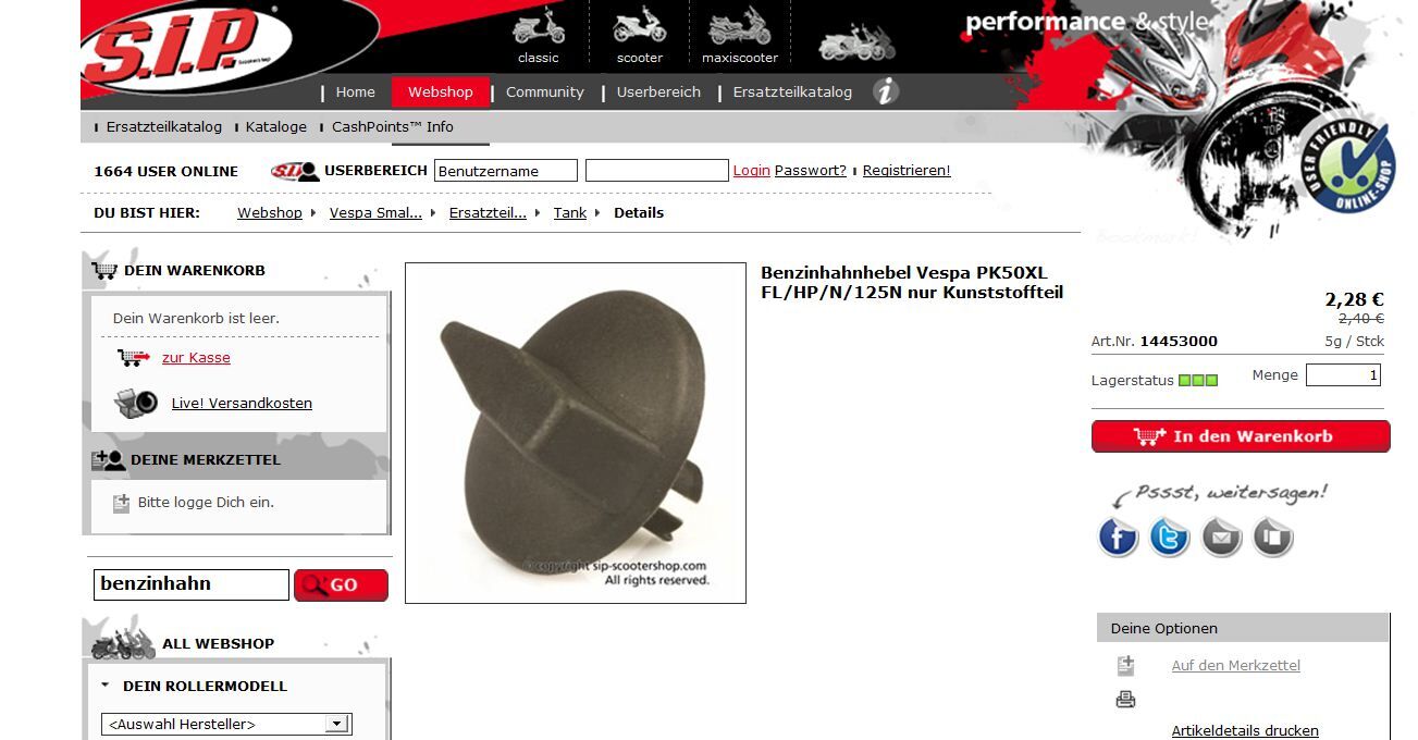

    • September 2, 2010 at 08:14
    Zitat von kitzlkatzl
    Du mußt durch die Werkzeugfachöffnung unter den Tank fassen und einen Splint ertasten. Den mußt du dann abziehen. Wenn dir das schon schwer fällt, dann wird dir das Wiedereinfädeln noch mehr Spass machen.
    Ja so geht es, aber das ist die kompliziertere Methode. Richtig ist, der Splint bleibt drin. Der Plastikknopf des Benzinhahns ist auf die Welle nur aufgesteckt. Wenn der Benzinhahn in der Stellung "zu" ist, kann man von oben die Nase sehen, welche ihn auf der Welle hält. Wenn Du jetzt mit nem kleinen Schraubendreher zwischen Welle und Knopf fasst, so wie auch schon 1zu50mischer geschrieben hat, kannst Du den Knopf abziehen. Am Vergaser den Benzinschlauch abziehen und den Tank mit der Welle heraus heben.
    Den Splint heraus zu bekommen währe ja noch einfach, aber den wieder hinein zu bekommen ist eine Strafarbeit. Und wenn Du bei der Aktion den Knopf zerstört hast, weil Du zu viel angehoben hast, ist das auch kein Beinbruch, für 2,30 Euro bei SIP zu bekommen.

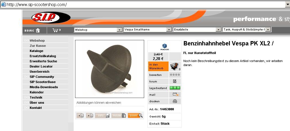

    • September 2, 2010 at 13:16
    Ok das wußt ich net. Das war halt der offizielle Weg.
    Wieso sieht dein SIP ganz anders aus?
    • September 2, 2010 at 13:42
    Altes Bild. Neues Bild sieht so aus. Nee, das ist nicht der offizielle Weg, der wurde nur so verbreitet, weil keiner was anderes wusste. Ich bin drauf gekommen, weil ich mir gesagt habe, dass die das in der Fabrikation so nie gemacht hätten mit dem zusammenbau. Da hab ich dann gesehen, dass man den Knopf abnehmen kann.

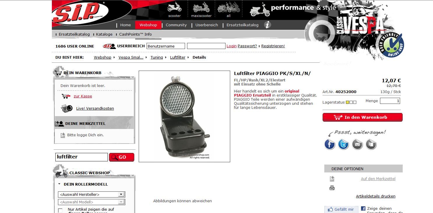

    Sooo vielen Dank fuer Eure Hilfe,
    hab jetzt den Tank ausgebaut! alles TOP! Genauso wie ihr gesagt habt MIT Gestaenge.
    folgendes:
    Mein "sieht geht ab und an aus" duerfte sich erledigt haben nachdem ich das Benzinsieb im Vergaser getauscht habe.
    Vorheriges war ziemliche "Gequetscht" und voll mit Dreck.
    Mein Falschluftproblem was ich hatte (klassiker: Leerlauf und sie dreht hoch bei warmen Zustand) bin ich nun auf der Spur:
    Zuerst entdeckt das KEIN Luftfilter bei mir verbaut war vom Vorgaenger! Warum auch immer?!
    Dann entdeckt das ein Schlauberger LOECHER in den Luftfilterkastengebohrt hat.
    Also werd ich nun Filterkasten u Filter morgen kaufen gehen, somit duerfte eine Baustelle geschlossen werden.

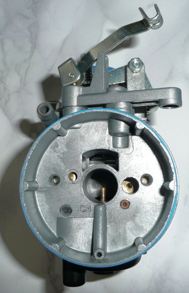

    habe den Vergaser zerlegt (16 / 15 hab ich drin). Nicht wirklich schlimm schmutzig.
    Nur jetzt hab ich zwei Anliegen, erstens hab ich hier im Forum gelesen die Schwimmernadel kann auf verschiedene Hoehen / Stellungen eingestellt werden ?? bei mir wohl nicht? sie haengt an einem Splint / Bolzen dort wo der Kunststoffschwimmer ebenfalls angebaut ist?! Wie ist das gemeint bzw. ist das fuer mich ueberhaupt wichtig?
    Dann ist mir noch was aufgefallen:
    Die Feder die unter der einen Schraube liegt sieht nicht so gut aus?!! Ziemlich verbogen. (ich versuch mal ein Bild reinzustellen, weiss nur noch nicht wie das hier geht?)
    Frage: WO bekomm ich eine neue passende her?! oder kann ich die tatsaechlich nehmen? hab zuvor noch nie gesehen wie das Innenleben auszusehen hat beim Vergaser hier.
    Und ich habe in dem SIP Vergaser Dichtungskit einige Dichtungen zuviel? unter anderm so ein Schwarzer Nippel???
    wozu ist der ???
    Vom Gefefühl her ueberleg ich mir nen neuen Gaser zu kaufen und auszubauen. Keine Ahnung was mein Vorbesitzer alles fuer mist veranstaltet hat!

    • September 2, 2010 at 15:36
    So in der Reihenfolge, Deine Schwimmernadel ist fix, nicht veränderbar. Der Luftfilter, fehlt bei Dir das runde Teil mit den Sieben drin? Sind die Löcher nur in dem Plastik? Das währe nicht so schlimm, bringt nix schadet nicht, mach nur mehr Krach. Die Feder, meinst Du die an der Hohlschraube wo der Gaszug durch läuft? Was anderes fällt mit jetzt da zu nicht ein. Die kannst Du erst mal weiter verwenden. Dichtsatz, der ist für mehrere Vergasertypen es bleiben da immer Sachen über. Neuen Gaser? Sicher nicht nötig. Aber noch ein Wort zur "Falschluft, der Vergaser hat auf der Seite, die auf das Ansaugrohr geschoben wird, in dem Flansch einen O-Ring. wenn nun der Gaser nicht weit genug aufgeschoben wird ist die Verbindung nicht dicht, schau dir das mal an.

    • September 2, 2010 at 15:41
    Hey Kasanova,
    thanks fuer deine Antwort!
    ALSO:
    Ja genau, der Silberene Einsatz fehtl komplett. Und in dem Plastikteil wo auch auf dem Bild zu sehen ist, sind halt Loecher reingebohrt worden? wozu auch immer....
    Meinst ich brauch keinen neuen Kasten kaufen ??!!

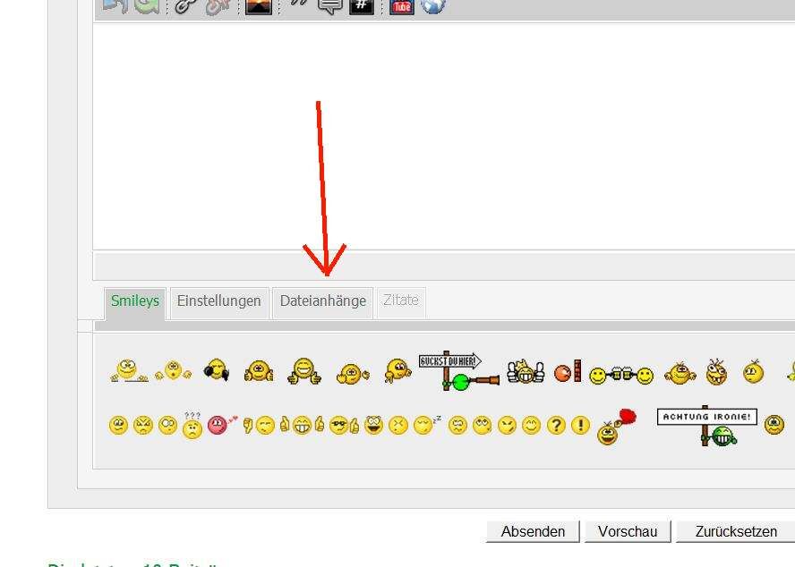

    wegen der Feder: 1. Wie kann ich den hier Bilder hochladen? wie machst du das? dann waers einfach. Cam liegt hier.

    Bilder anhängen geht in dem du über den smileys auf Dateianhänge klickst.

    • September 2, 2010 at 16:09
    Ja, das was auf dem Bild war, ich würde das erneuern, denn wie Du schon gemerkt hast, ist der Motor da sehr empfindlich. Das verschlossene ist das Verschließen einer Bohrung, die darf da nicht offen sein. Und Bilder hochladen; wenn Du einen Beitrag schreibst ist folgendes zu sehen, wenn Du auf den Button klicks (Pfeil9 öffnet sich ein Menü wo die das Bild was du laden möchtest aussuchst. Zum schluss, nach der auswahl der Bilder, den Button "Hochladen" nicht vergessen.

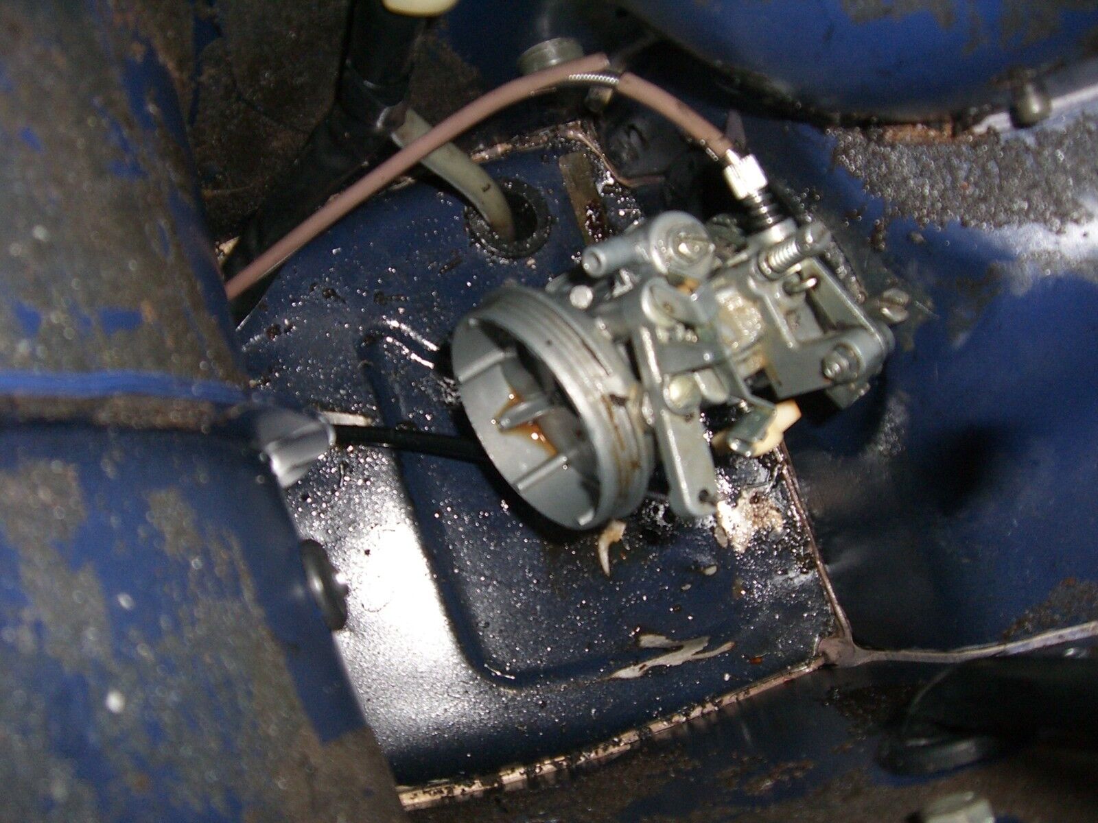

    andere Frage:

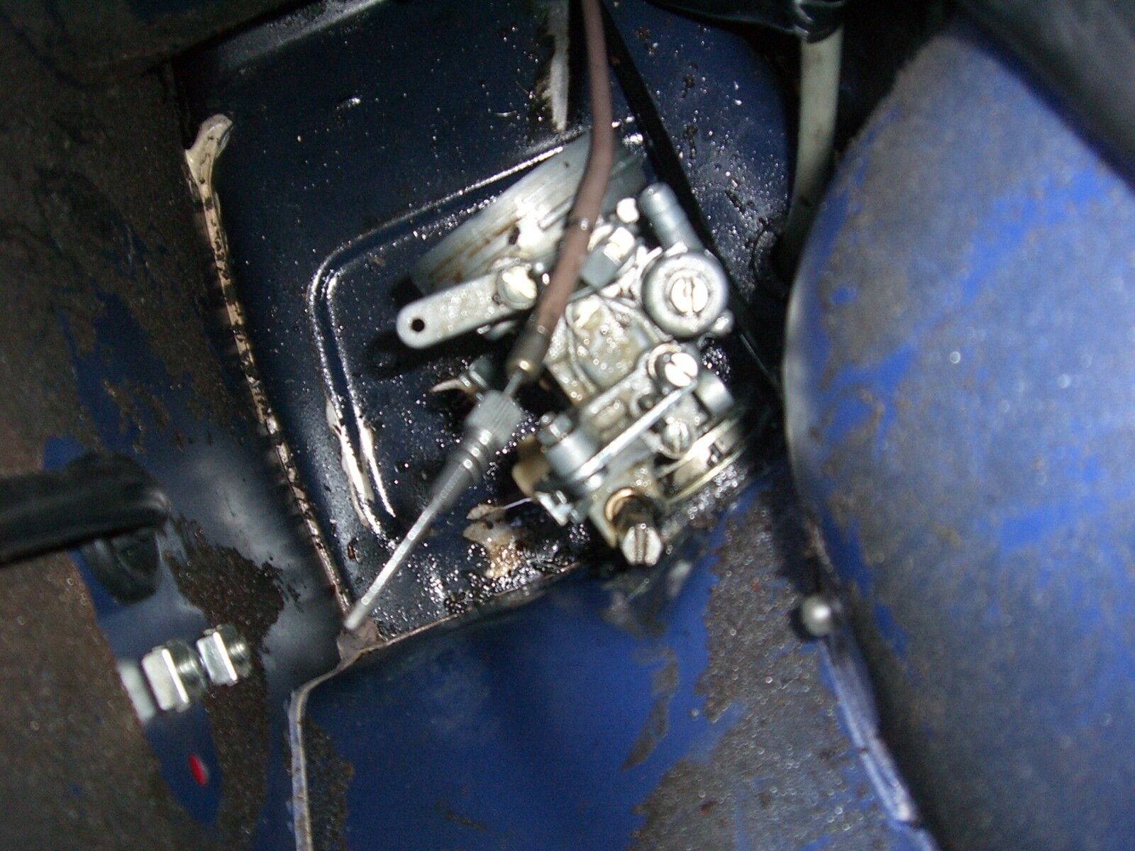

    Schaut mal auf dem bild bitte meinen Gaszug an. Diese Plastikaussenhuelle ist teils kaputt. Ist das dramatisch??
    Auch weiss ich nicht ob das Gaszugende hier in Ordnung ist?! waere cool die Experten werfen kurz nen Blick drauf..

    • September 2, 2010 at 16:32
    Oh ja, der Zug sieht zimlich böse aus. Normalerweiser dringt so Wasser ein und bring den Zug zum rosten, das ist bei Dir nicht der Fall, wird wohl eher geölt. Wenn Du den Zug erneuern willst, ist das vorne im Lenkkopf ne herrliche Fummelei. Ich würde das für den Winter liegen lassen, geht ja noch oder? Das Ende des Gaszuges ist so OK, das Teil soll ja durch die Hohlschraube passen, die muss allso nicht heraus geschraubt werden, einfach nur den Zug heraus ziehen.

    • September 2, 2010 at 20:19
    hey,
    ok ja hast du recht, bislang nicht so dramatisch.
    Meinst nen Schrumpfschlauch drueber waere auch vorerst ne Loesung??

    • September 2, 2010 at 20:22
    Ja natürlich, das geht.
