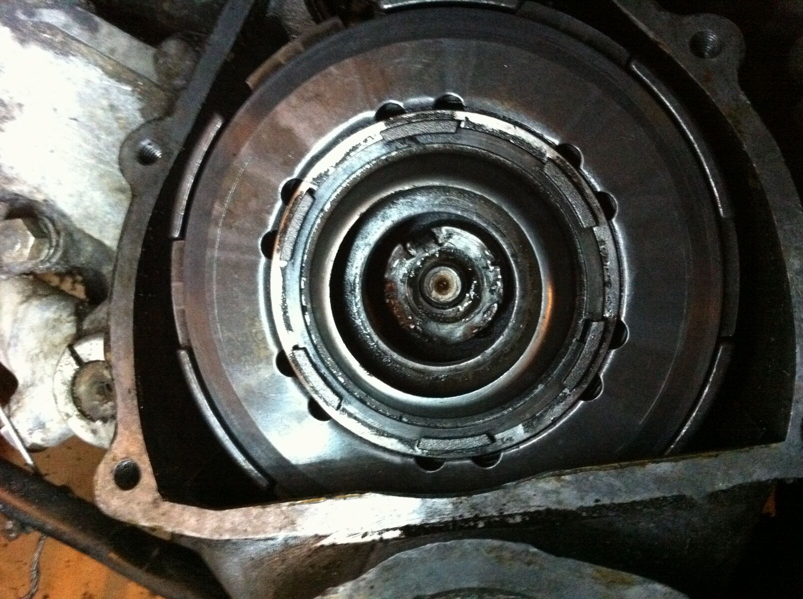

    Hallo, bin gerade dran, meine Kupplung zu erneuern. Habe Bremsankerplatte, Kupplungsdeckel etc. ab und bin jetzt an der Stelle, die das Foto zeigt.
    Jetzt habe ich noch die Sicherungsscheibe abgemacht, aber dann ? Wie gehts weiter ? Ich hätte jetzt vermutet daß man den Kupplungsabzieher ansetzt und raus mit der Kupplung.
    Aber mein Abzieher passt gar nicht, da die Kanten (Sechskant) nicht durch die Öffnung der Kupplung passen, um überhaupt den Abzieher anszusetzen...
    Was habe ich falsch gemacht ? Einen Zwischenschritt vergessen ?

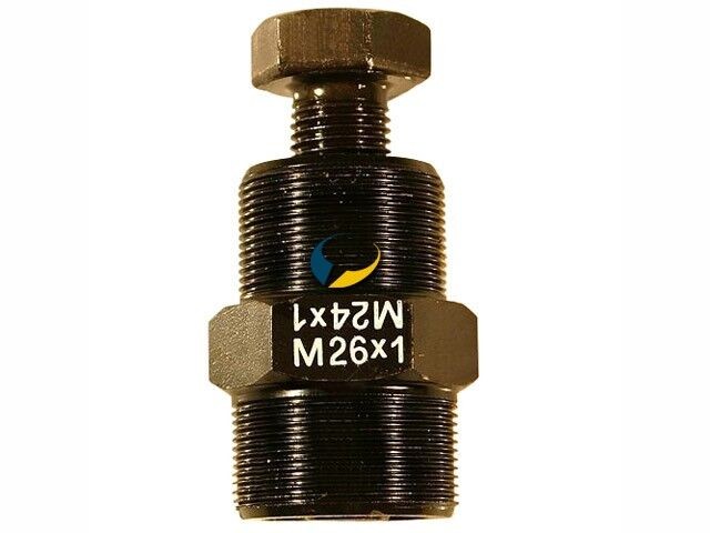

    so, anbei ein Foto eines ähnlichen Abziehers, so sieht der aus. In der Mitte ein Konter-Sechskant, dann 2 verschiedene Gewinde.
    Wie soll das also gehen ?

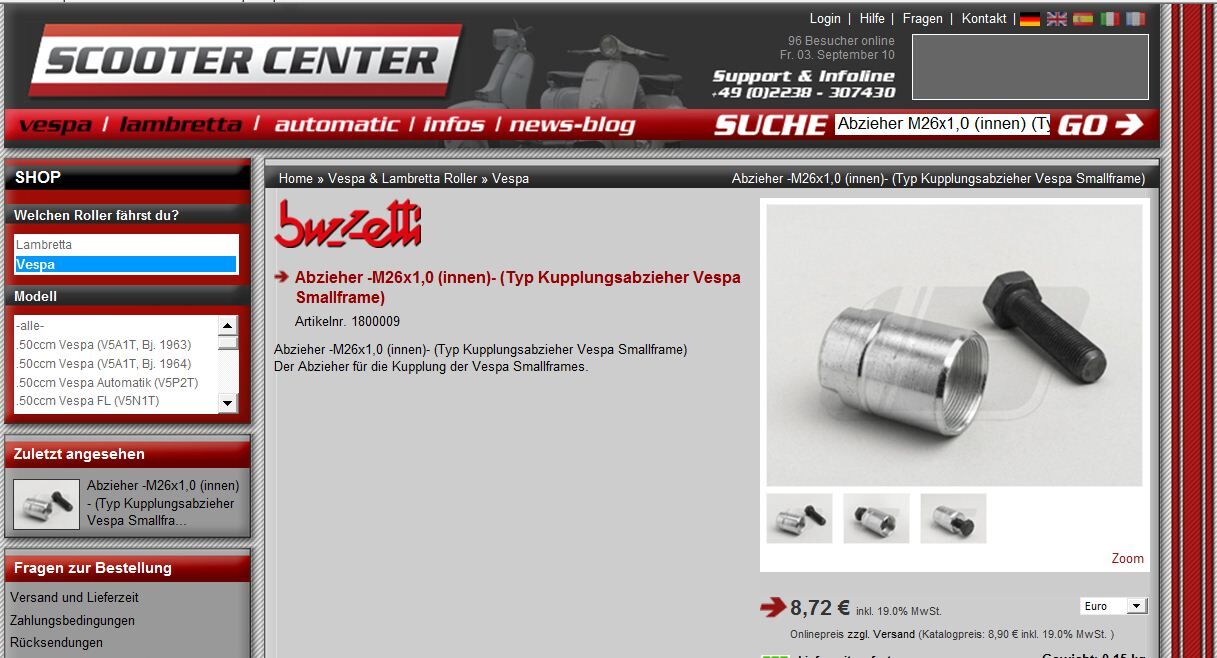

      • 237
    • September 3, 2010 at 08:23
    Hübsch, schön aber falsch, das ist ein Polradabzieher, der Kupplungsabzieher sieht so aus. Man beachte den feinen Unterschied Pol- oder Kupplung-
