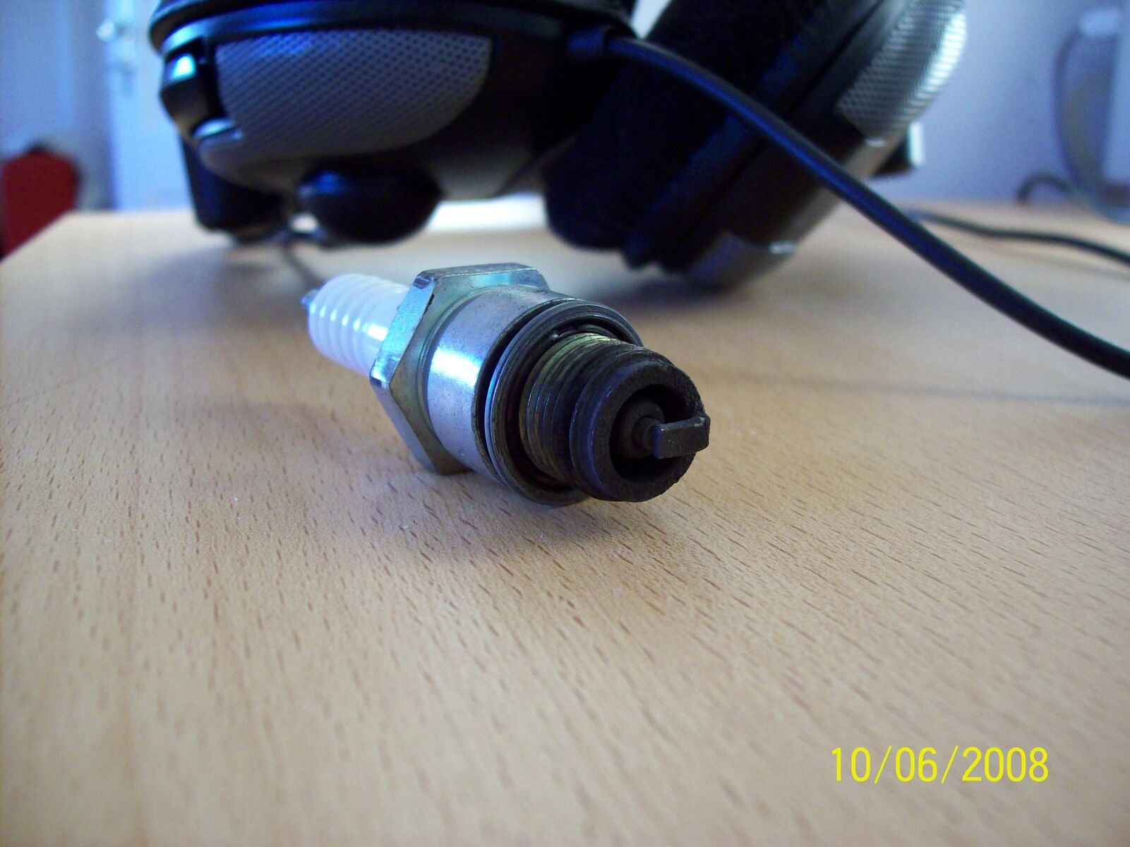

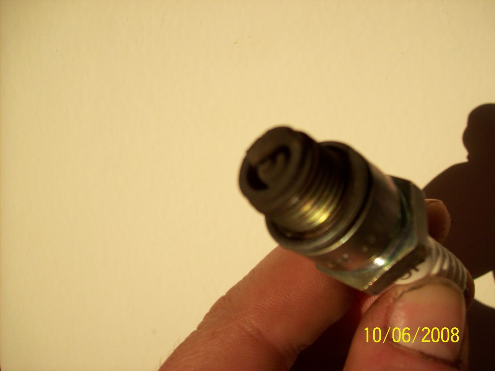

    Kerze hab ich mir grad ausgebaut und angeschaut, sieht nicht grad nach Rehbraun aus

    • May 11, 2008 at 20:08
    Ja von den Ausmassen her nicht aber da ja der Durchmesser grösser ist nimmt die Kühlföächer der Kühlrippen ab
    Also die Kerze schaut ein bischen nach zu mager aus

  • SilverGroover
    1,072
    200
    St.George's Grenada W.I.
    V 125 Spezial, Royal Enfield Bullet 500
    • May 11, 2008 at 20:45
    Ähm... mager? Also bei mir sieht die Kerze antrazit bis kohlrabenschwarz aus...
    Habe ich da falsche Farben auf meinem Monitor?
    DAS ist zu mager?
    Ich dachte ein mittleres Braun/Grau würde passen...
