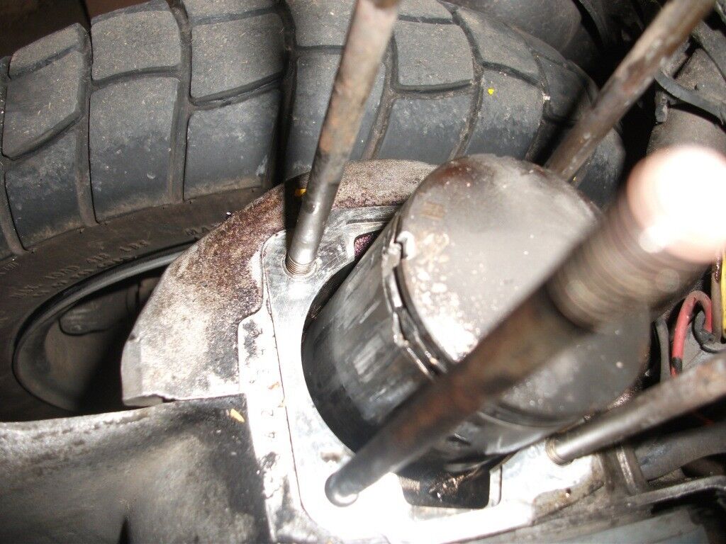

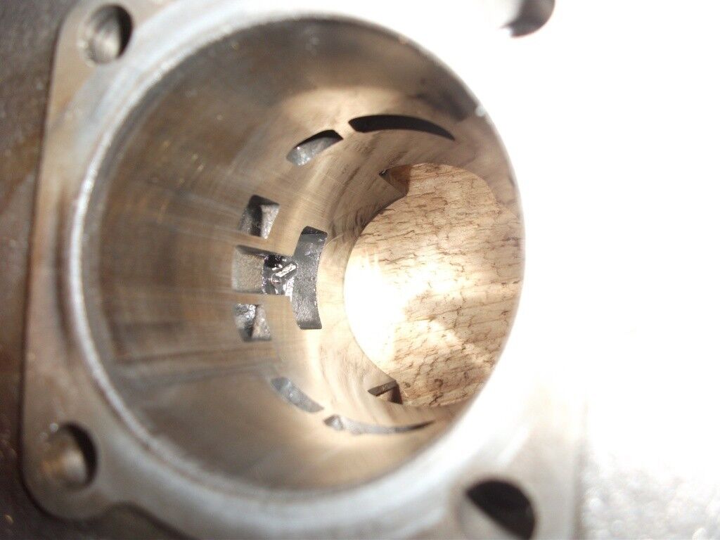

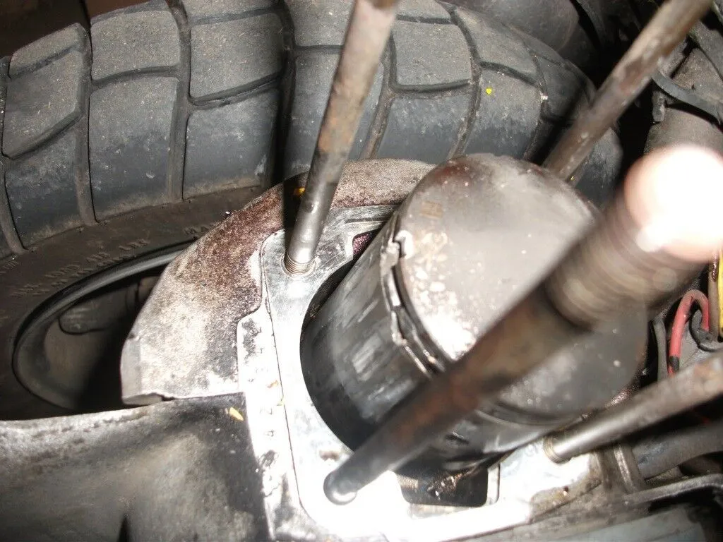

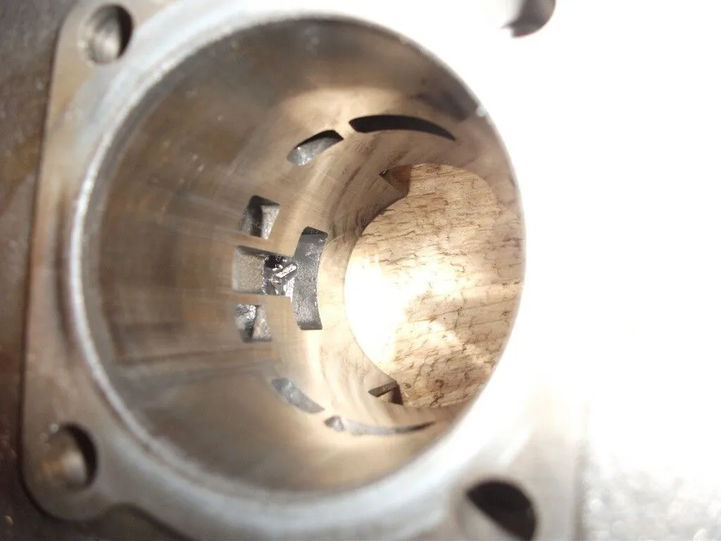

    Heute während des Fahrens (bergab mit Zwischengas bei 70 km/h) machte es auf einmal ein leises "Plöng" und es war keine Zündung mehr zu vernehmen. Nach Anhalten dann festgestllt, dass der Kickstarter mit wenig Widerstand nieder zu treten war - nunja, der Widerstand bei dieser ccm-Klasse ist ja ohnehin nicht sehr hoch, aber es ist nun halt deutlich leichter.
    Also fehlende Kompression und dann mal den Zylinder runter gerupft.
    Was hier zum Vorschein kam, sieht man dann auf den beigefügten Bildern.

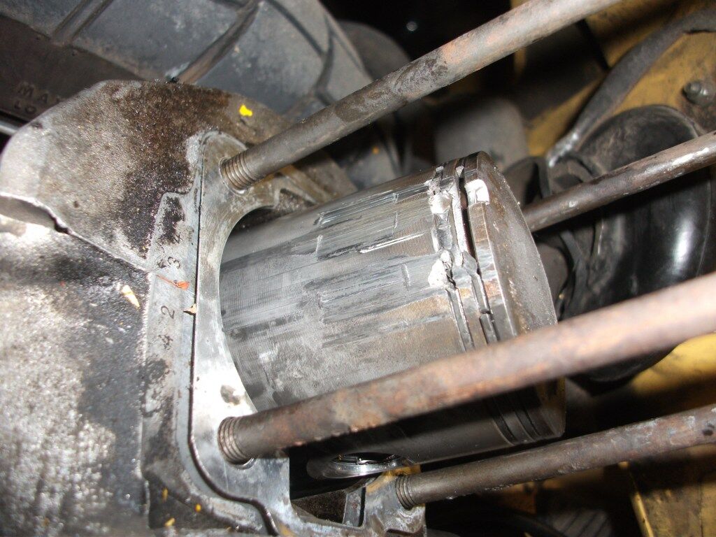

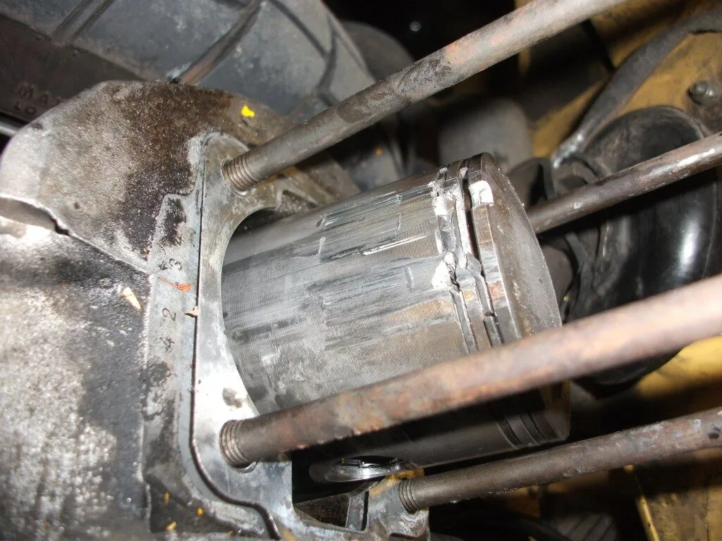

    An der Auslassseite des Kolbens ist ein "Stück" abgebrochen. Wiedergefunden habe ich die Splitter im Zylinder auf der gegenüberliegenden Seite (siehe Bild 3).
    Nun meine Frage nach dem WARUM?!
    Zu mager eingestellt?
    Zu wenig Kühlung bei dem übrigen Setup?
    Dieses wäre:
    19er Vergaser mit HD 92 (Kerzenbild war immer in Ordnung)
    passende Kerze war verbaut
    Kontaktlose Zündung auf 17° abgeblitzt
    lediglich Piaggio Banane
    Geheizt bin ich nie - gibt das Setup ja auch nicht so her.
    Der Zylinder hatte so lediglich 600 km herunter gespult, bevor es zum heutigen Vorfall kam.
    Alles sch... - war heute ein mieser Tag. Da passte das echt gut rein. Wenigstens kam ein Nachbar mit leerem Pferdeanhänger vorbei und konnte mich mitsamt PV einladen und die restlichen 10 km nach Hause fahren...
    Ich bitte hier mal um Ursachenangabe - gebt es mir ruhig! X(

    neuer kolben rein und gut is. die teile fliegen meistens durch überdruck zum auslass raus. die riefen sehen so schlimm nicht aus, n polini taugt eh erst, wenn er 3 oder 4 mal geklemmt hat. kumpel hatte das gleiche, die riefen sind nichtmal als leistungsminderung zu bemerken.
    den originalkolben neu kaufen, dazu die GS ringe. ich würds einzeln kaufen, der erhältliche GS-road-tuning kolben neigt durch zu geringes laufspiel massiv zum klemmen, leider jetzt bei 3 verschiedenen zylindern schon das problem gehabt.
    übrigens: der 19er gaser reicht aus. du wirst kaum vorteil durch einen größeren gaser haben, solange du am drehschieber nichts änderst, der ist einfach am motor innen zu klein. mein ori 125er PK zylinder auf resopott und 19er gaser lief auch ca tachoanschlag der pv, dummerweise bis der kolben geschmolzen ist... :)

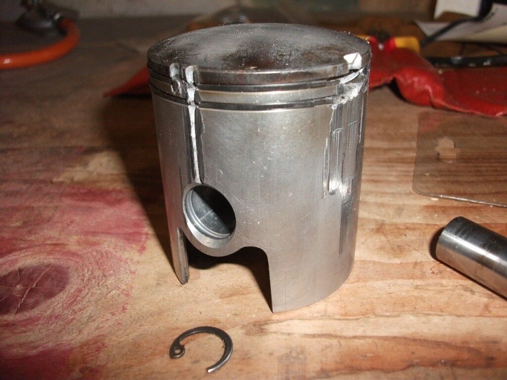

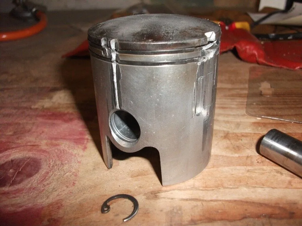

    So, schätze, ich habe den Fehler gefunden:
    Der Segering des Kolbenbolzens war beim Ausbau nicht mehr vollständig. Schätze mal, der Ring der einen Seite hat sich verabschiedet - die "Frässpur" den Kolben hoch ist ja deutlich zu sehen.
    Ist dadurch dann evtl. möglich, dass die Kolbenringe sich aufgrund dieser Ablenkung nicht mehr an einen Teil ihres Jobs, dem Einfedern, erinnert haben?!

    autsch ,du hast ja die originalen sicherungsringe verwendet :pinch: da gehören nur die rein die beim set dabei sind ,die nut beim kolben hat ne spezielle form ,im fall des Polinis -->> rund ,die des originalen ist aber eckig daher rastet er nicht sauber ein und springt raus
