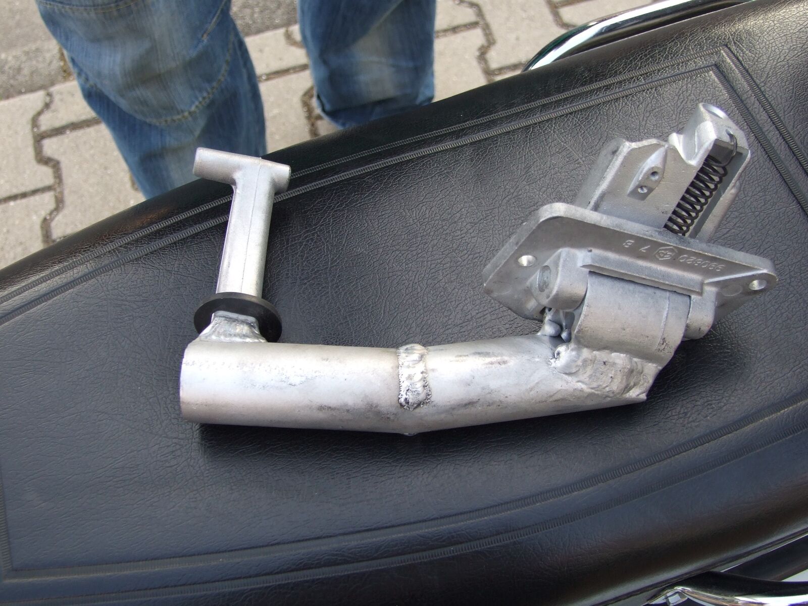

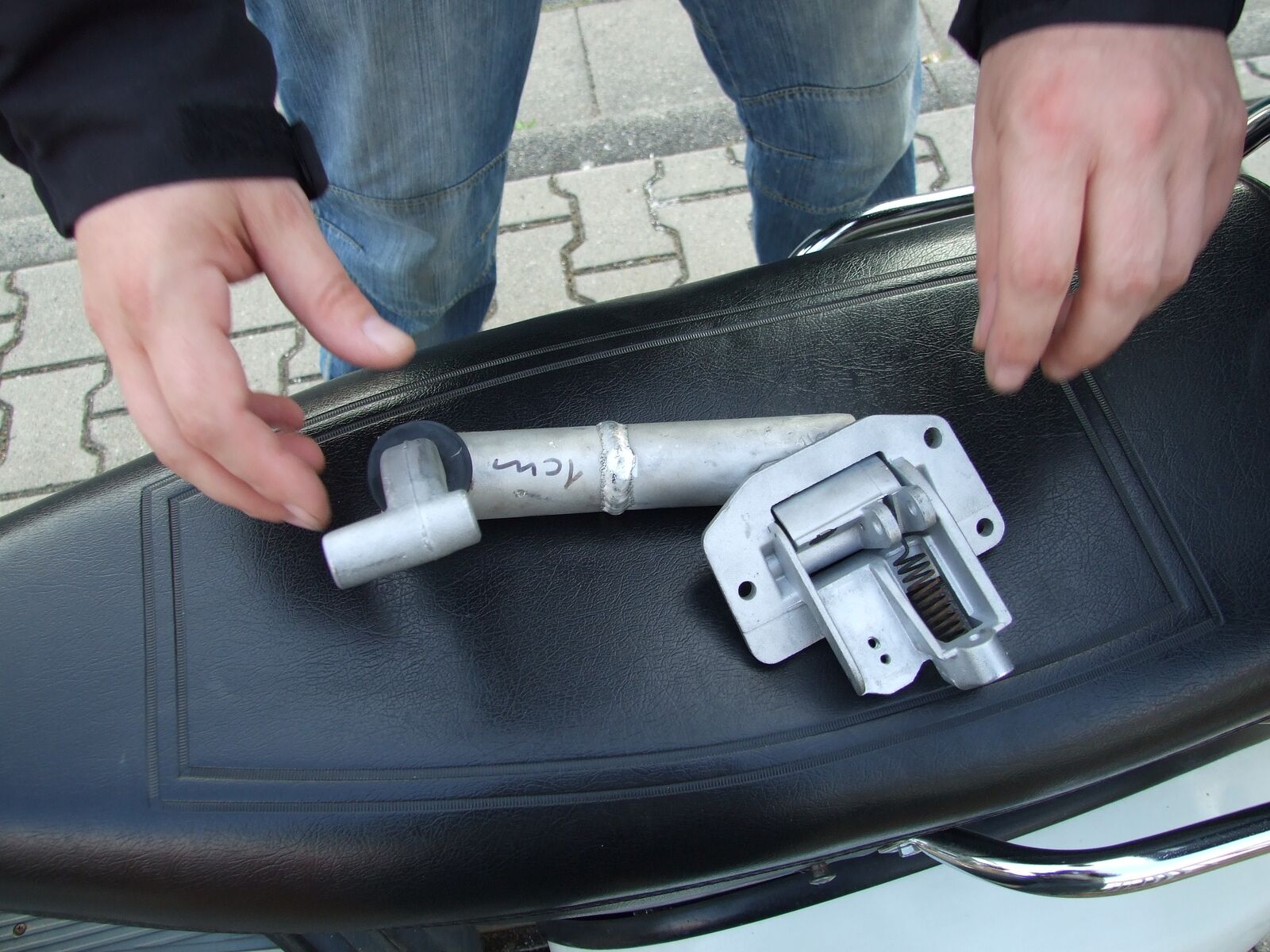

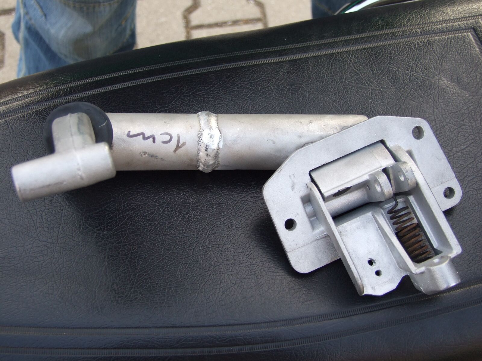

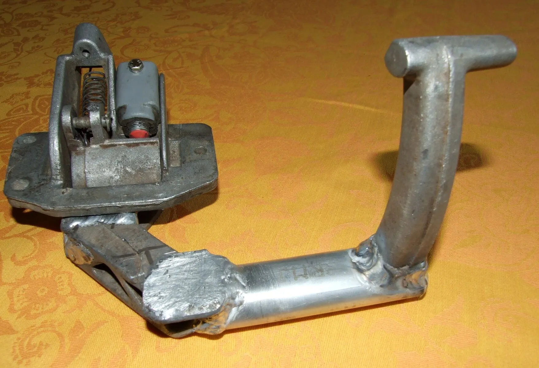

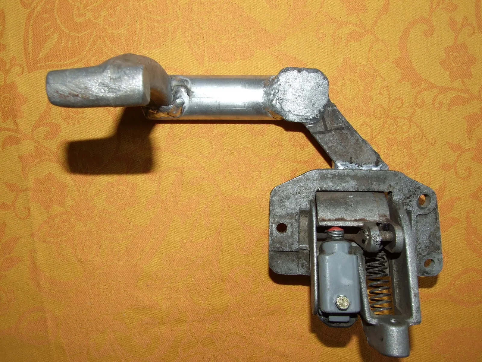

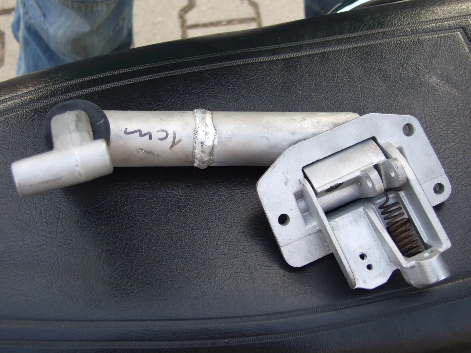

    Ja, ich hab die Bremse auch von rechts nach links verlegt.Bremspedal ausbauen und dann brauchst du eine Werkstatt, die dir ein Schweißgutachten erstellt.Das wollte bei mir der Tüv sehen, oder du schickst mir die Bremse und ich lass dir das bei uns machen.Es muss nur der Hebel um 90 Grad versetzt und ein neues Loch in den Rahmen geschnitten werden.Das alte habe ich zugeschweißt.Näheres per PN.

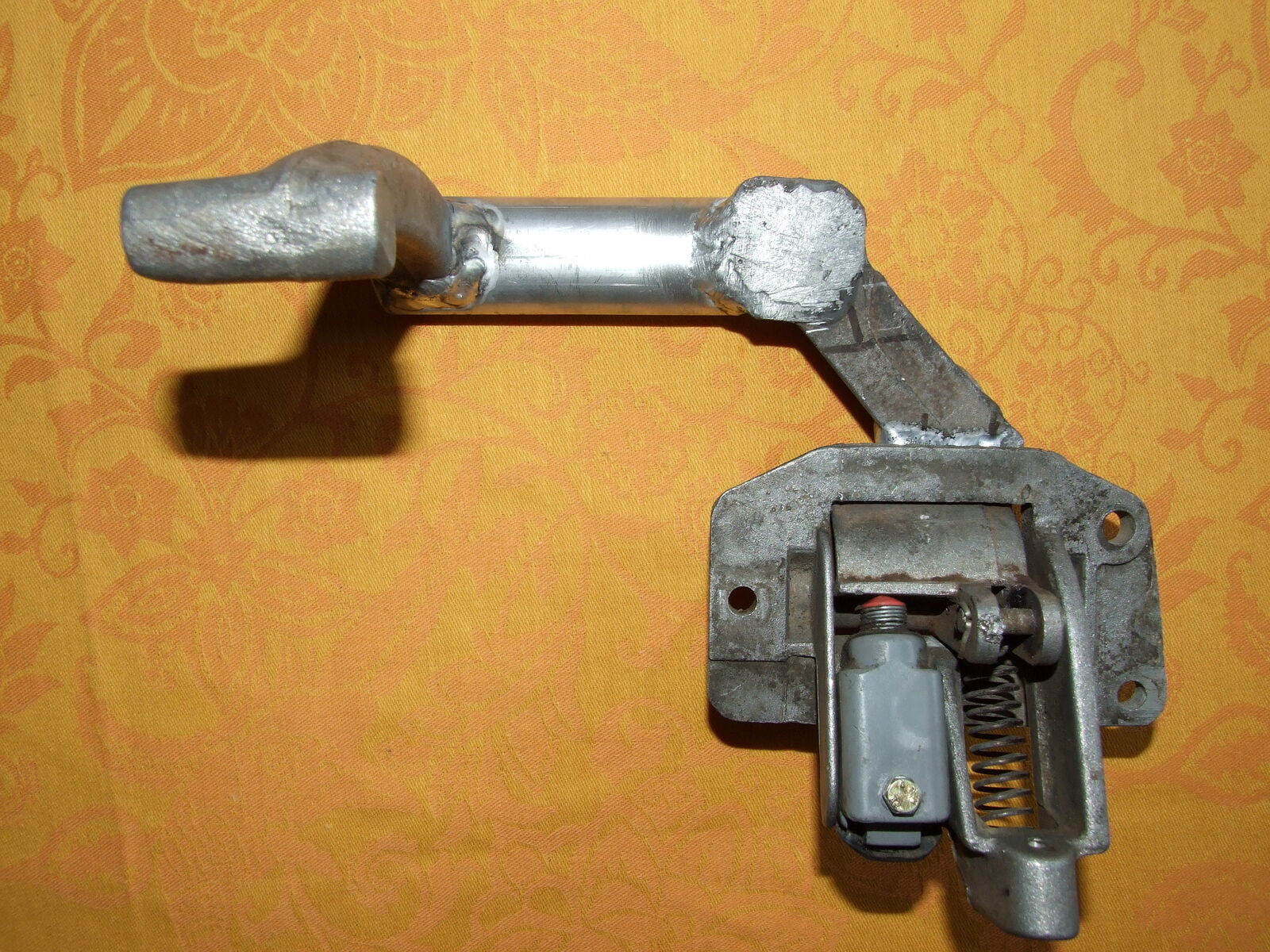

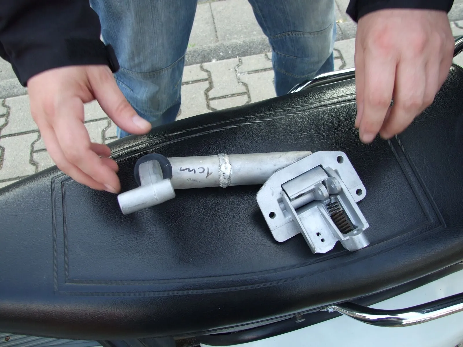

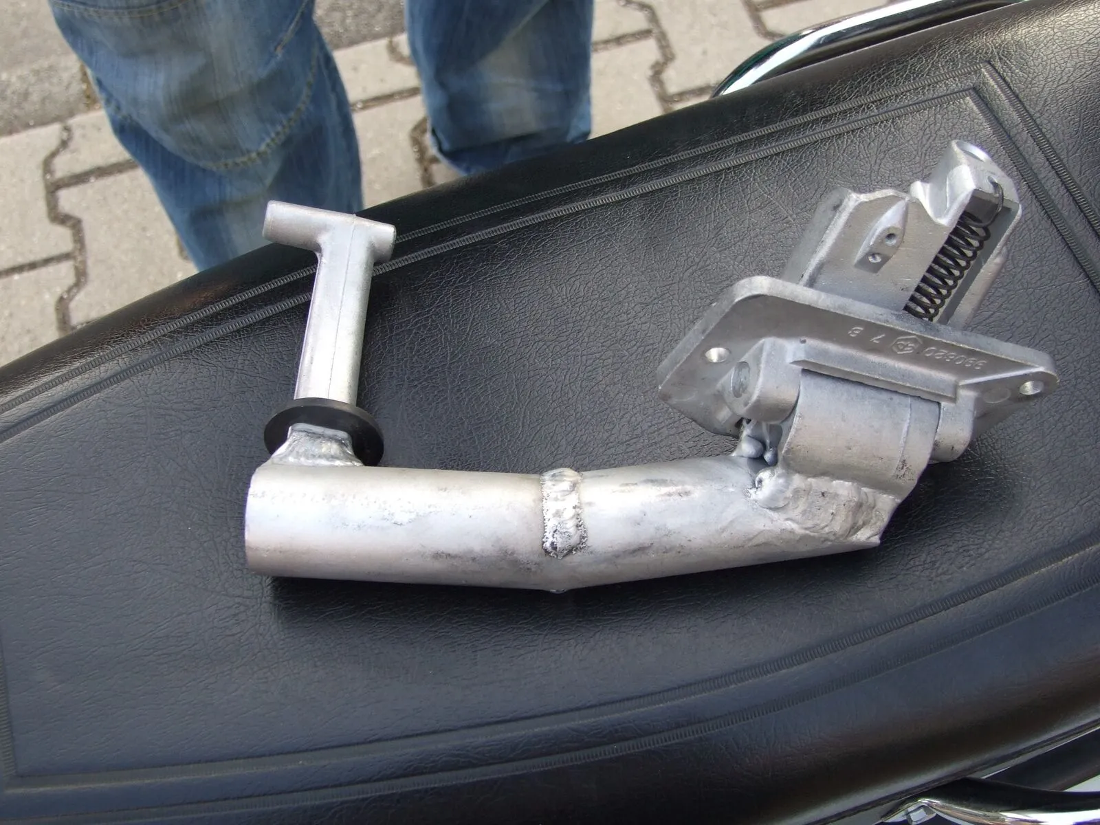

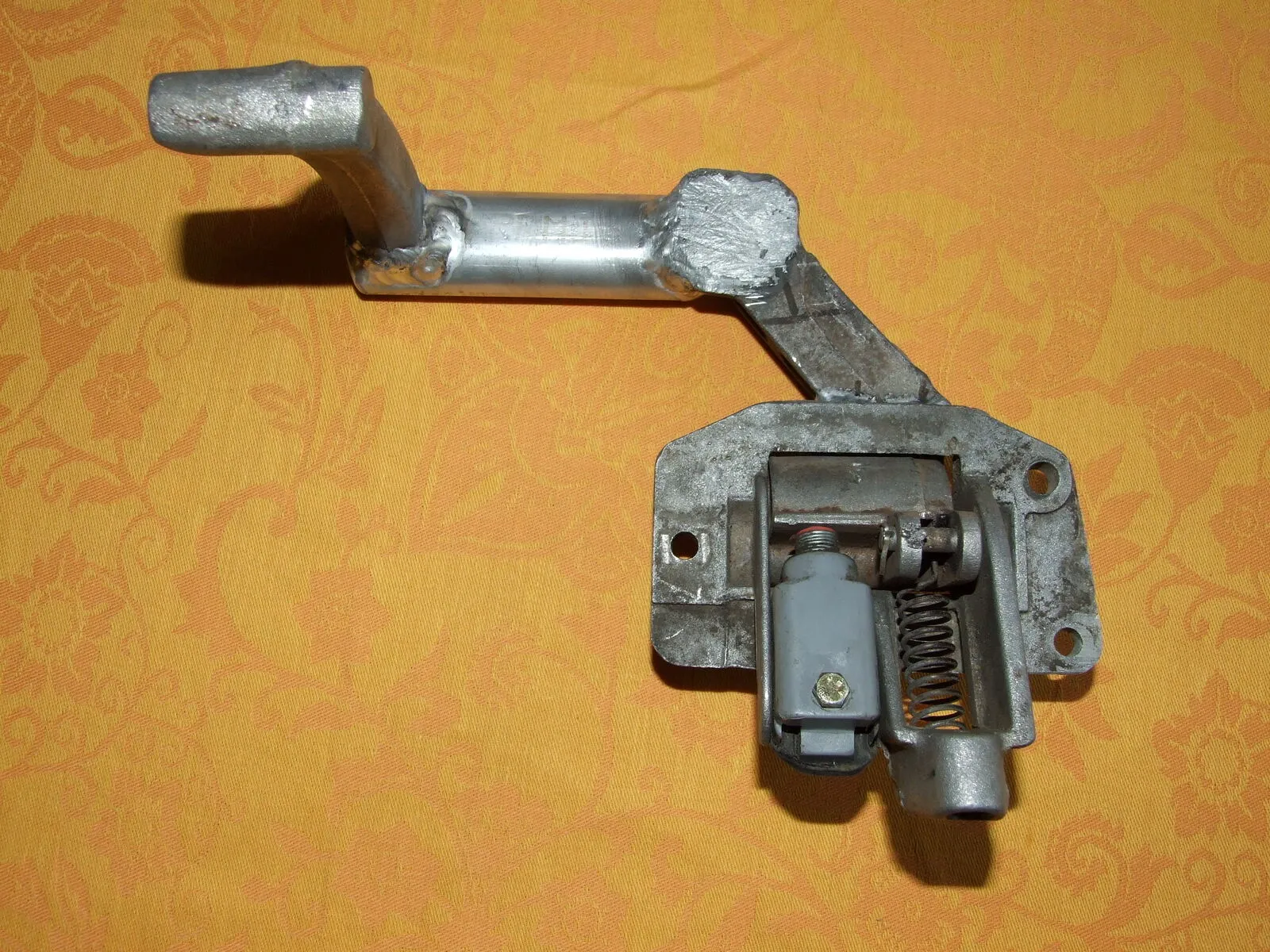

    So, dein Umbau ist fertig und bereits wieder auf dem Postweg zu dir.
    Viel Spaß mit dem Teil.
    Gruß der Schwidi

    Hallo Schwidi,
    das sieht ja schon mal gut aus!
    Wenn die Bremse kommt werde ich diese sofort einbauen und testen, ist sicherlich was anderes als nur mit der Vorderradbremse zu bremsen! :-7

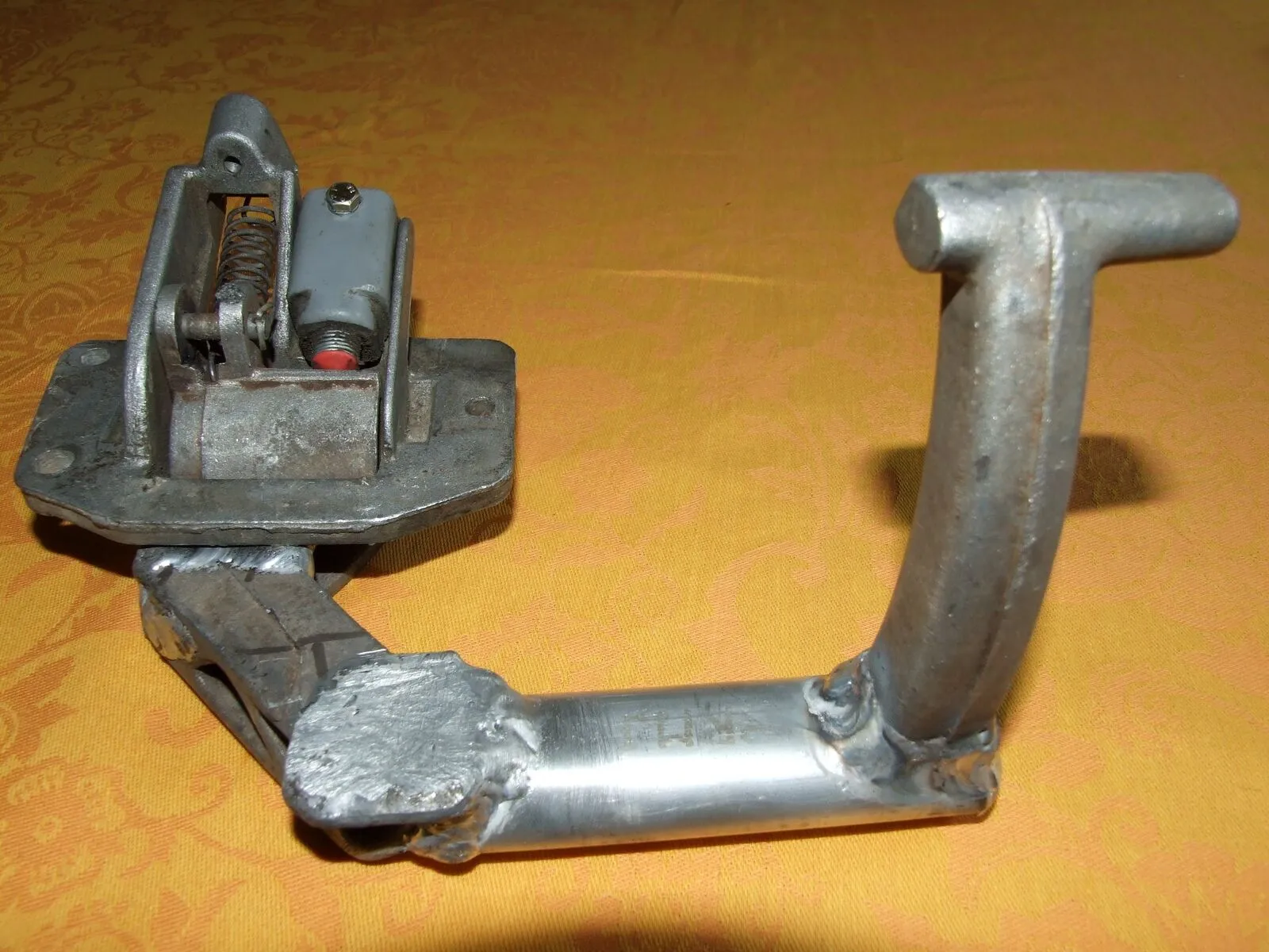

    würden mir die Herren der Umbauten freundlicher Weise ein paar Infos zukommen lassen? Genau sowas brauche ich auch. Habt ihr ggf. nene gescannten TÜV-Bericht für mich? Oder Maße? verwendetes Material oder ein paar mehr Detailfotos? Was hat die Eintragung gekostet? Was der Prüfbericht über die Schweißnähte?

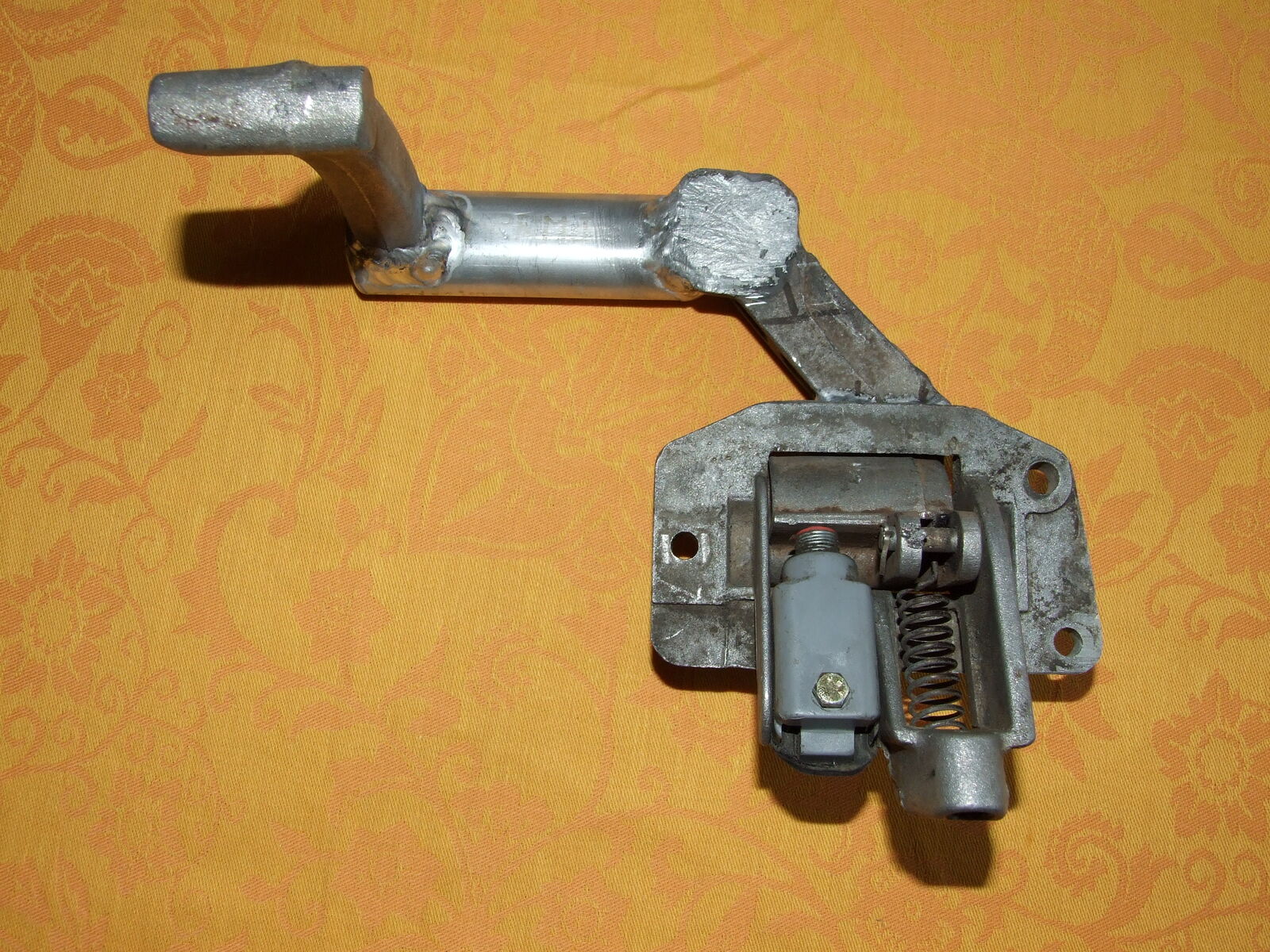

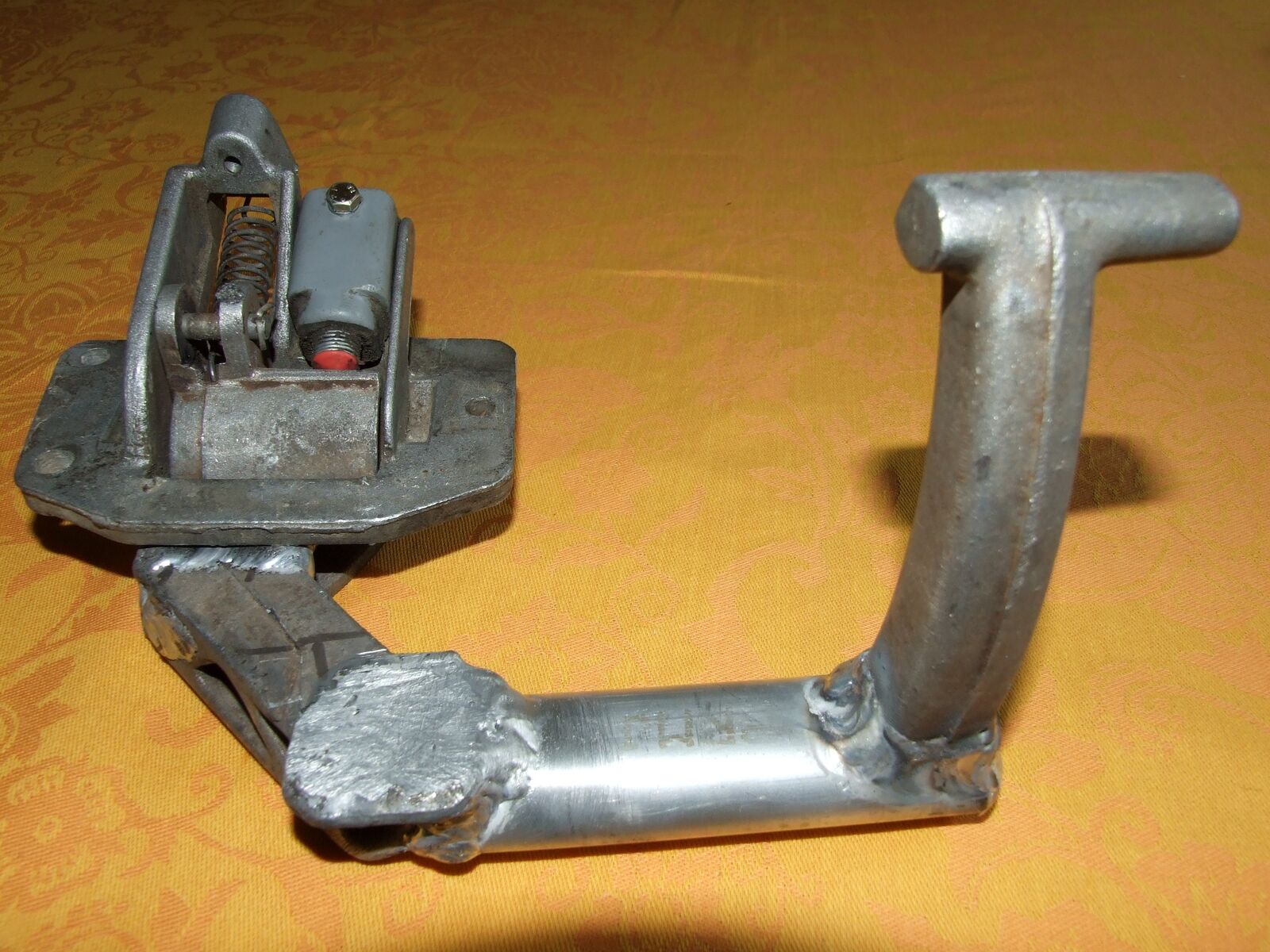

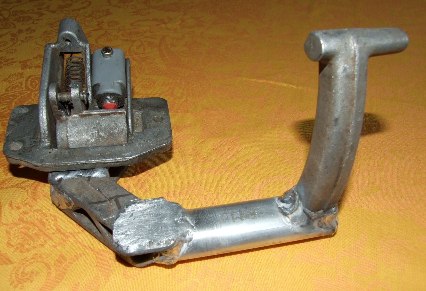

    mein Umbau ist fertig und vom Dienststellen Leiter beim TÜV mit einem "Doch das ist wirklich gut geworden" bedacht worden. Fazit: Eintragung kein Thema, war aber vorher abgesprochen. Materialkosten ~60€ (inkl. Schweißen, ohne Arbeitszeit) Eintragung 68,XX €. Habe den Umbau aber etwas anders/aufwändiger gestaltet. Anbei ein paar Bilder.
    Bei Fragen einfach schreiben, viele Grüße
    Jan.

    aus reiner Neugier:
    welchen Sinn/Grund hat das "Sperrblech" über einem der Pedale ?
    Cosakompendium reloaded
  • Fastnachter
    195
    PX80
    • August 25, 2011 at 22:59
    Ist ne Vorschrift vom TÜV. Wenn 2 Pedale muss immer eines während der Fahrt abgedeckt sein.

    Also bis auf die 6 Schrauben am Rahmentunnel fürs Sperrblech ist das echt gut. Denke aber dass es dir an den 6 Schraubenlöchern sehr schnell knusprig Rostbraun wird...
