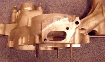

    Fährt hier zufällig jemand einen Membraneneinlassstutzen von S&S oder in der art und hat Fotos vom bearbeiteten Einlass?
    Ich habe mir einen von S&S gekauft und mir ist das nicht vorstellbar das ich den Motor so groß auffräsen soll oder kann.
    Wäre super wenn Ihr mir helfen könntet.

    der Einlass muss an den Stutzen angepasst werden, sonst is der Ansaugstutzen ja witzlos.
    Man kann und soll und muss.
    das Loch ist für nen MMW1, beim S&S muss da noch mehr.

    Schau mal meine Bilder in der Galerie an.Da ist ein Einlaß dabei vom MMW2

    • September 11, 2010 at 17:14
    Hab geklaut :thumbup:
    Hier sieht man sehr schön, wie weit man beim MMW 2 nach vorne muss.
    Innen sieht's dann ähnlich aus, wie der Motor vom Max, den ich oben gepostet habe.
    Der MMW1 ist bearbeitet und hat bis auf einen Milimeter das Maß vom 2er.
    Das blöde Gewinde von der Vergaserwanne braucht eh keine Sau mehr ;)
    Hab so ein Bild auch noch gefunden - da ist der Einlass aber noch nicht ganz fertig.
