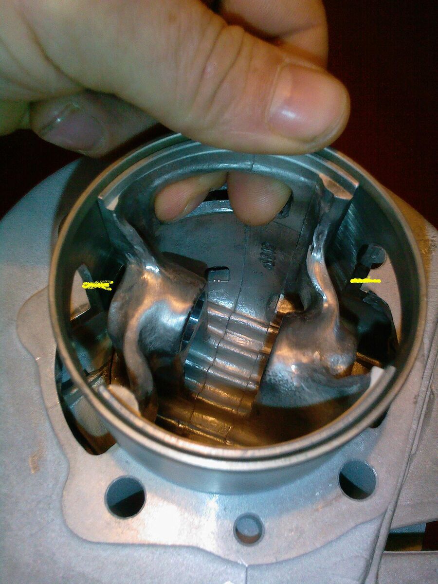

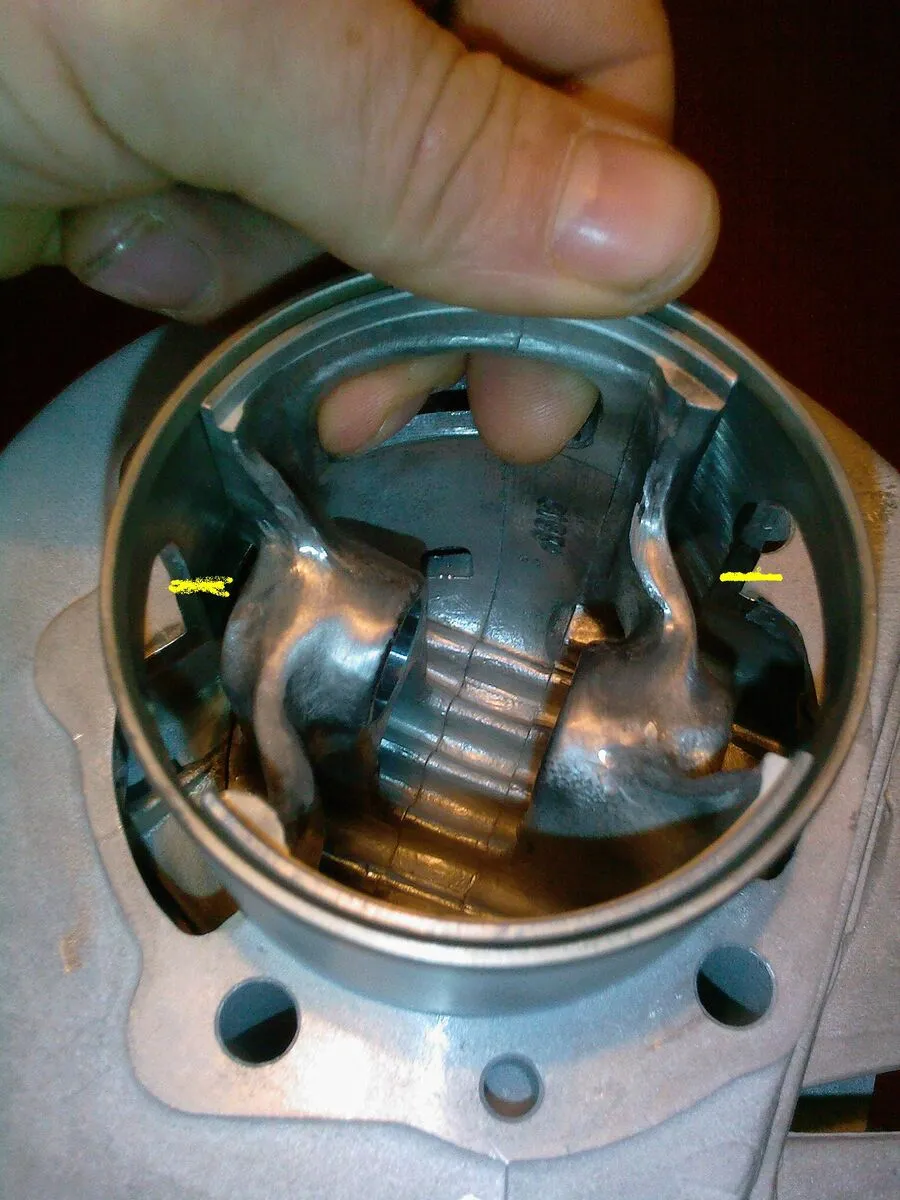

    Mal ne Grundsatzfrage.Beim Malle sind die seitlichen Überströme im Zylinder drin(die die Aussehen wie ne Socke).Bringt es was die zu erweitern?Wenn man schaut ist da noch viel Platz.Stehen ja irgendwie dem Gasstrom im Weg.
    Hat das schon mal jemand versucht?

    Sorry Nachbrenner, ich habe den Thread bisher übersehen. Soweit ist alles richtig und gut. Deine letzte Idee würde ich nicht umsetzen. Die Erweiterung der Kanäle müsste sich ja auch im Block wiederfinden. Dort bist Du aber durch die Stehbolzenbohrungen eingeschränkt.

    Muss ich dem Herren aus Hamburch Recht geben. Zumindest an der Kulu Seite wird das eng und außerdem wird die Größe der Überstromkanäle völlig überbewertet.
    Sieh zu, dass die Übergänge optimal übereinander passen und schau Dir evtl. noch die Kanten der Kanäle in den Zylinder an, von wegen Einströmwinkel.
    Allerdings suchen wir bei solchen Maßnahmen jetzt die letzten halben Pferde und die gefallen mir als Sauerbraten besser, als die aus nem ollen Malossi rauszuquälen.

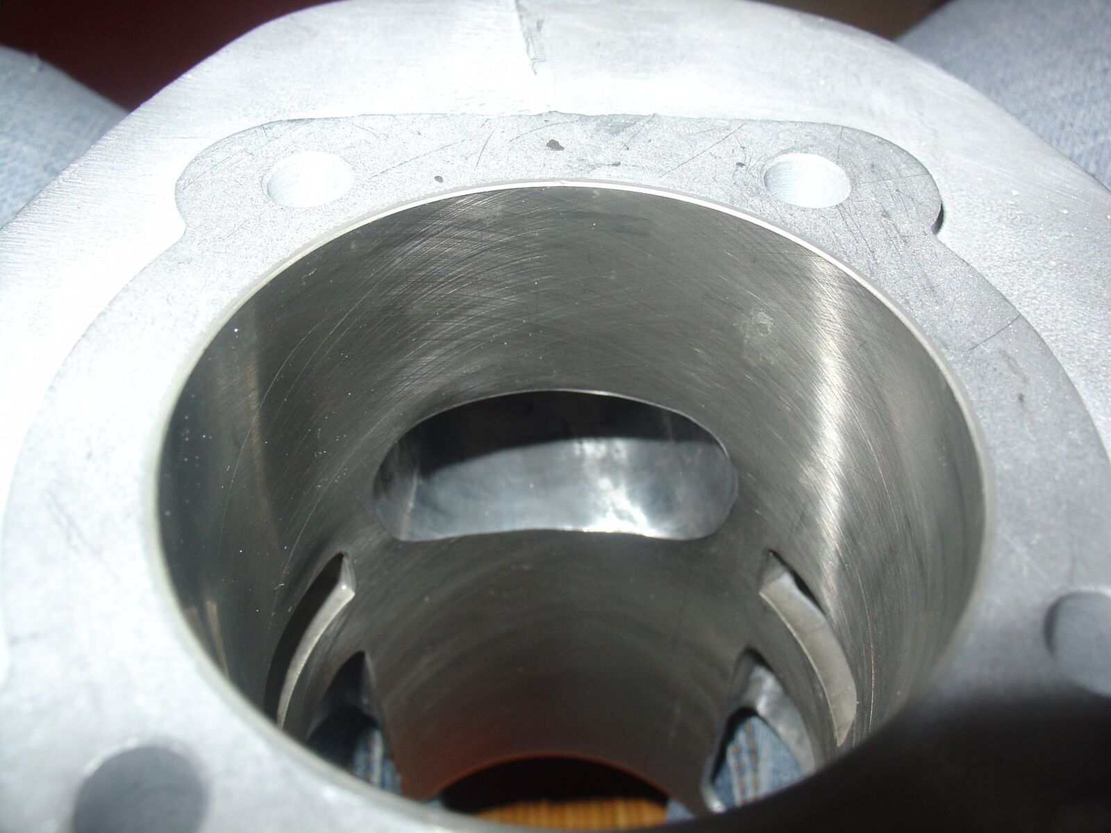

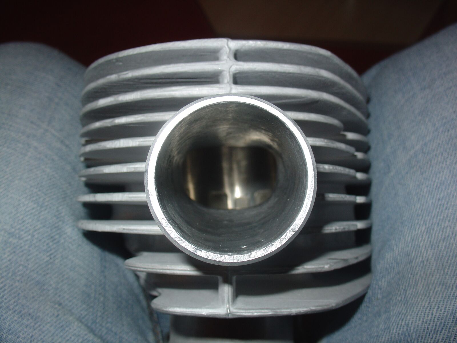

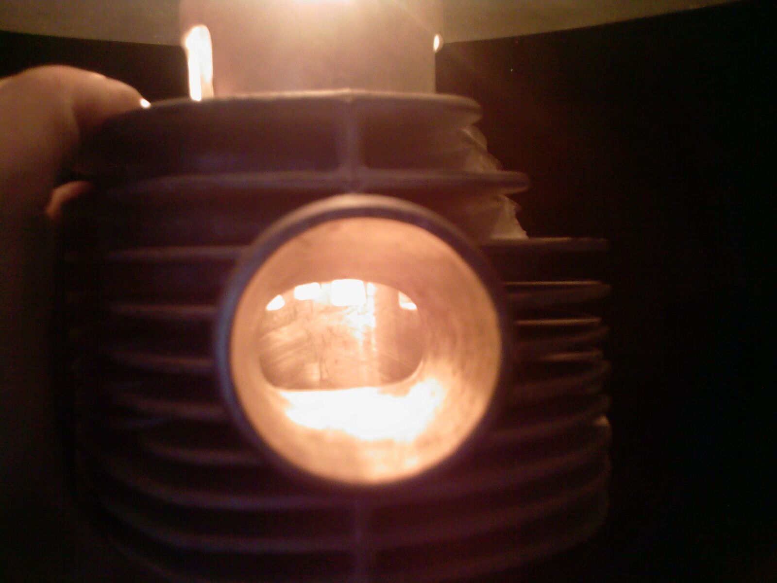

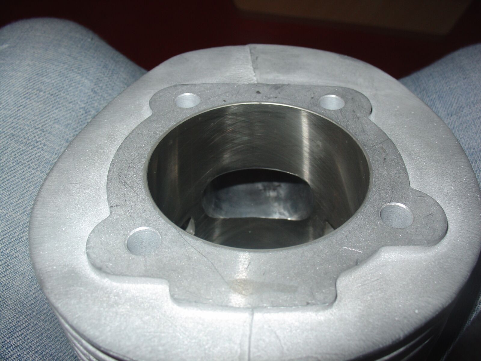

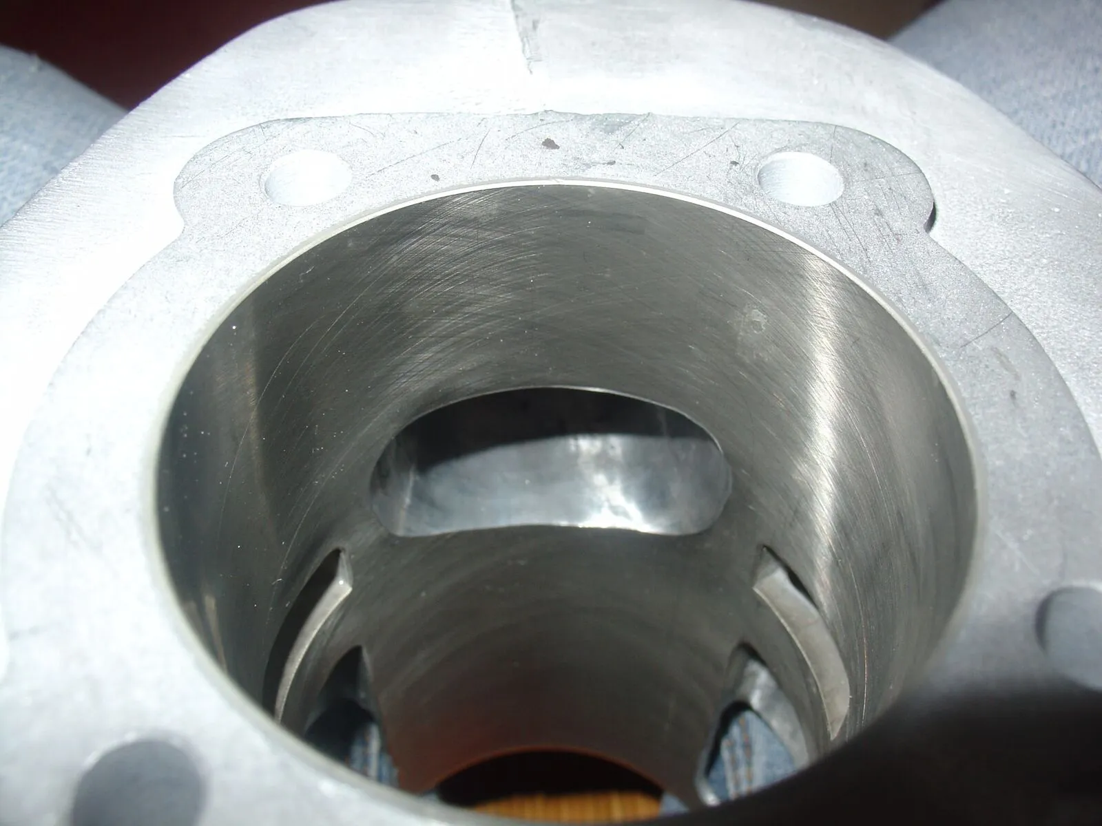

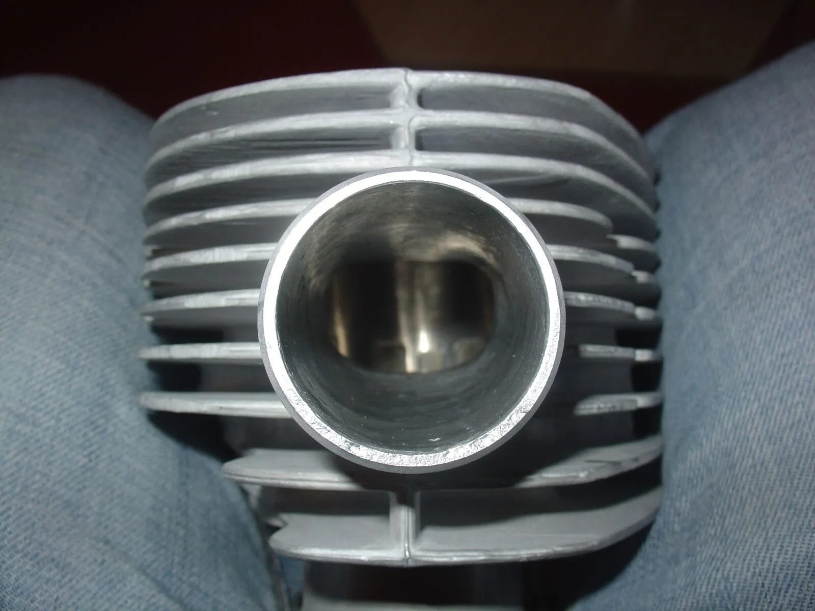

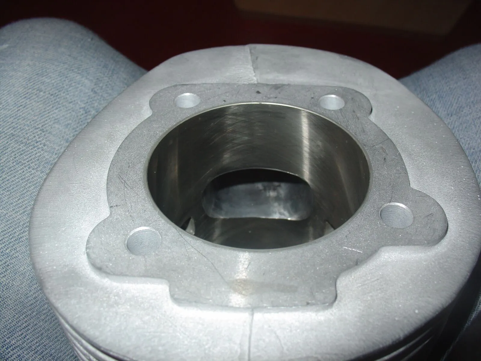

    Heut noch mal den Auslaß schick gemacht...ein paar Bilder.Entgraten muß ich noch.
    Auslaß Popart :D
    Nicht durchgebrochen ca 67% Sehne.

    Hast Du auch den Stutzen innen erweitert?
  • nachbrenner
    Vesparator
    16,714
    3,096
    44
    aichach
    Krankes Teil
    • October 15, 2010 at 13:43
    • #51
    Ja,hat ca ne 1 Std gedauert.Bin grad in Laune,irgendwo haben sich noch ein paar Pferde versteckt weiß bloß noch ned wo......

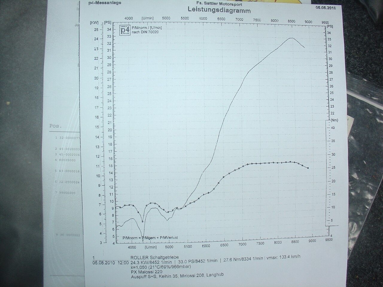

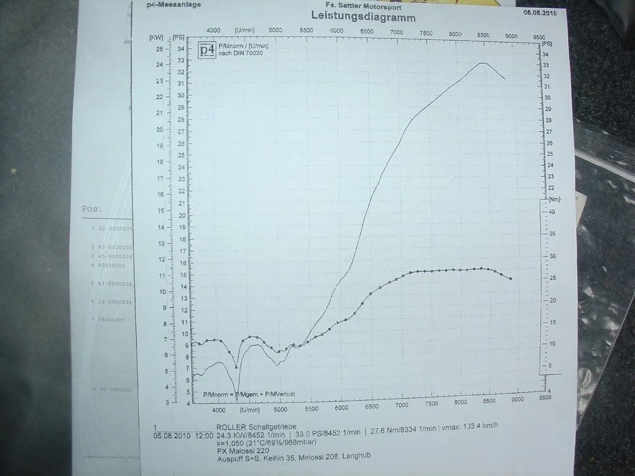

    Prüfstandsdiagram folgt erst April-Mai.Gefühlte 27-30 PS werden erwartet(Nm sind viel wichtiger).Gegenüber meinen195°-132° Zylinder ist das Band breiter geworden-dafür der Kick etwas weniger.Schöner Ganganschluß von 3ten in den 4ten.nur der Keihin brauch schon extrem viel Zuneigung-da würde es mir der Mikuni leichter machen.
    Mal nochmal das Diagram vom alten Zylinder-bin gespannt was Vtronic und weniger Steuerzeiten mit weniger VA da ändern
