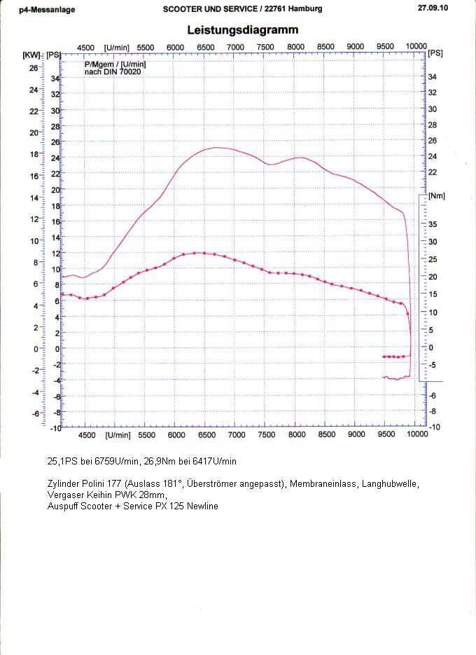

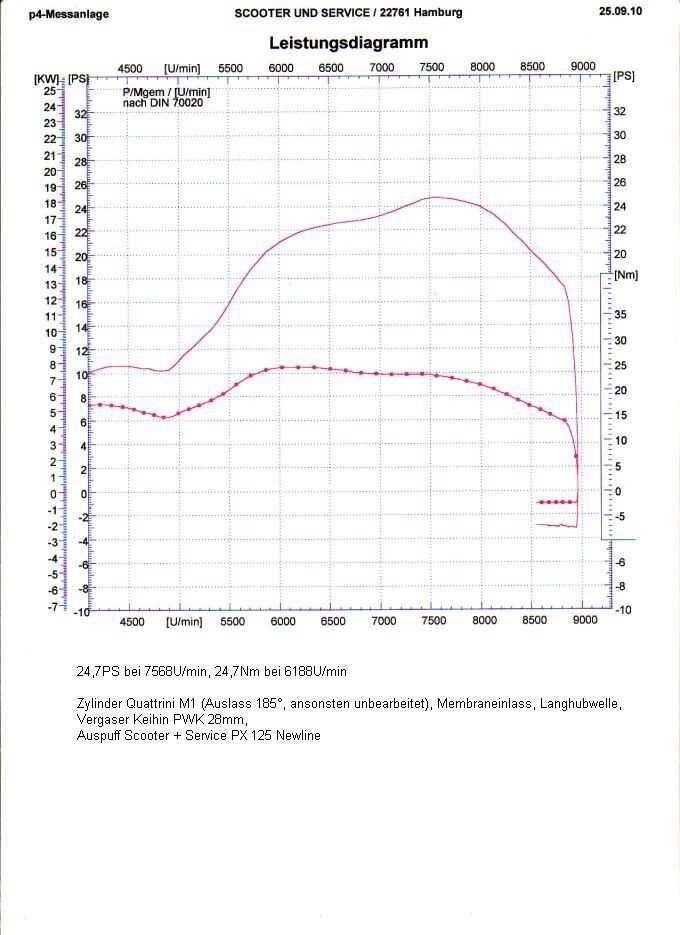

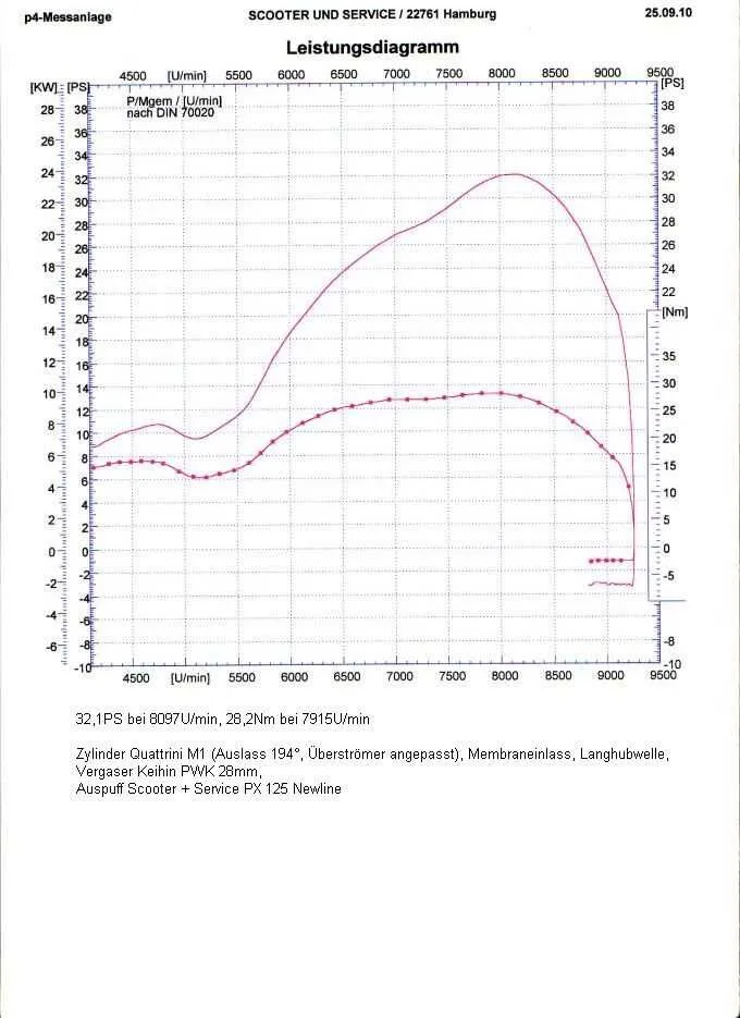

    Zum S&S puff: Das geht in Richtung New Line, ähnlich wie die neuen 200ter Anlagen. Ich nehme auch mal an, dass der Preis sich in die Richtung orientieren wird.
    Der nette Wolle hat mir gestern abend mal ein paar Kurven gemailt, die sehr vielversprechend aussehen, ich weiß aber nicht, ob ich die einfach so verbreiten darf.
    Werd ich mal klären und dann könnt Ihr auch mal sehr schöne, weiche Kurven ins Auge fassen.

    Also, was ich so gesehen habe, ist der S&S Puff echt ne eierlegende Wollmilchsau. Schönes breites Band bei relativ humanen Stuerezeiten, aber bei etwas spitzeren Zeiten auch durchaus zu richtig Leistung fähig. Wolles Schätzung für mein setup liegt bei ca. 28 Pferden bei 8.000 U/min und bei etwa 20 Ponnys bei 6.000 U/min.
    Weitere Infos bekommt Ihr gerne, sobald ich da ein OK aus Hamburg bekomme.
    hui! Das klingt aber sehr fahrbar, und liegt wahrscheinlich akut in deinem Interessenbereich, wenn ich das von deinem 200er ableiten darf.

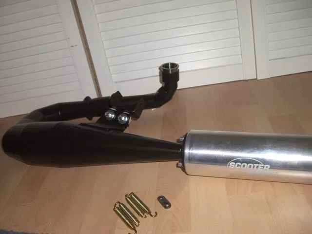

    Mein S&S PX 125 Newline ist da :)
    Juhuuu, jetzt muss ich nur noch mit den Fräsarbeiten am Auslass fertig werden! Achso, direkt mal ne frage dazu, ich hab schon etwas angefangen, fräst man da den kompletten Auslass von der Zylinderwand bis zum Auslassende wo der Auspuff drüber gesteckt wird alles etwas größer oder reicht es nur an der Zylinderwand nach oben und zur Seite etwas aufzufräsen?

    Durchziehen das ganze, sonst beschneidest du ja das ganze Ergebnis wieder.

    Hat der Newline denn ne BSAU oder sonst was eintragbares? wäre vielleicht auch was für mich :D

    ne der hat keine BSAU oder sonstiges nur Scooter & Service steht drauf
