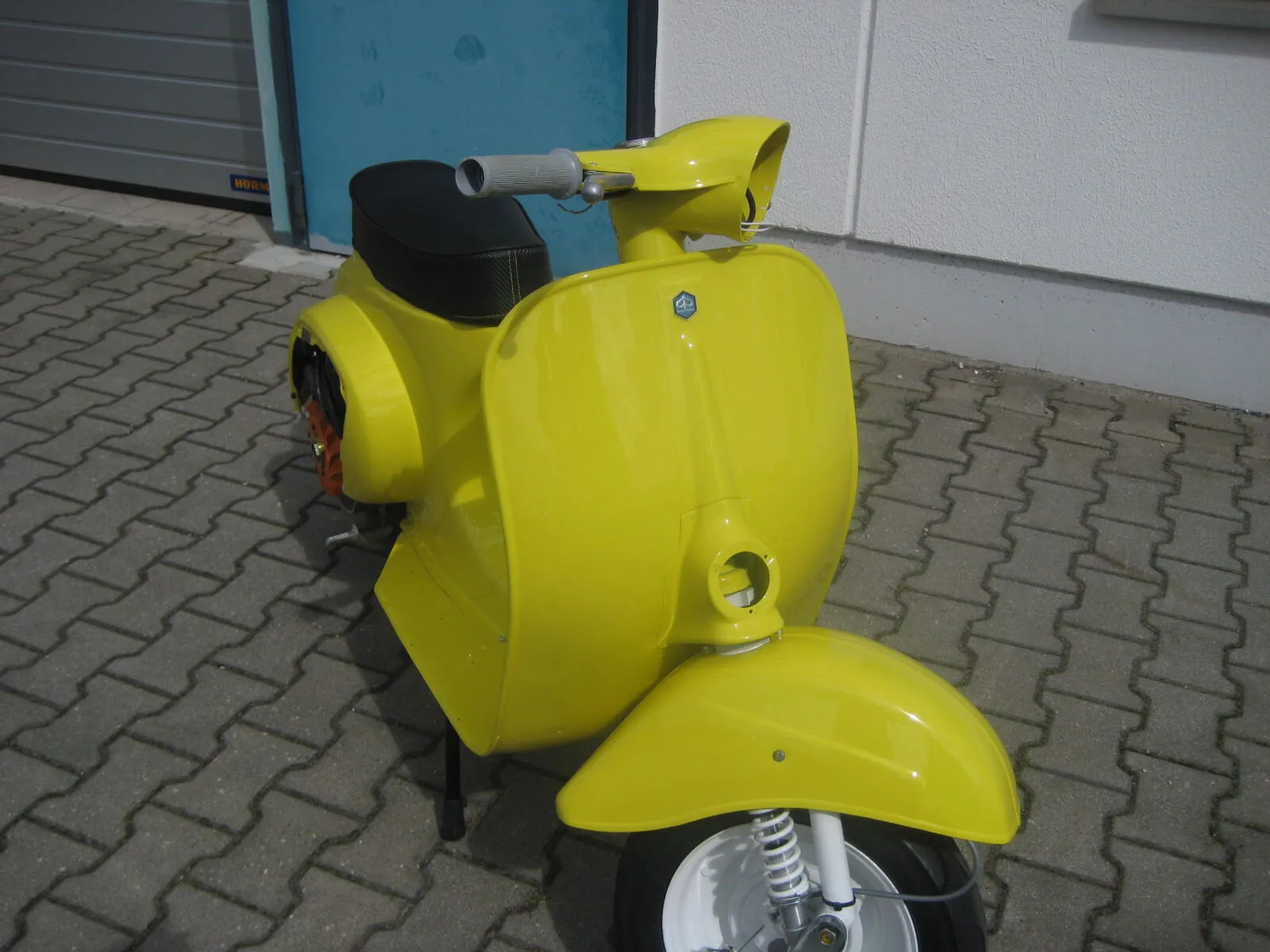

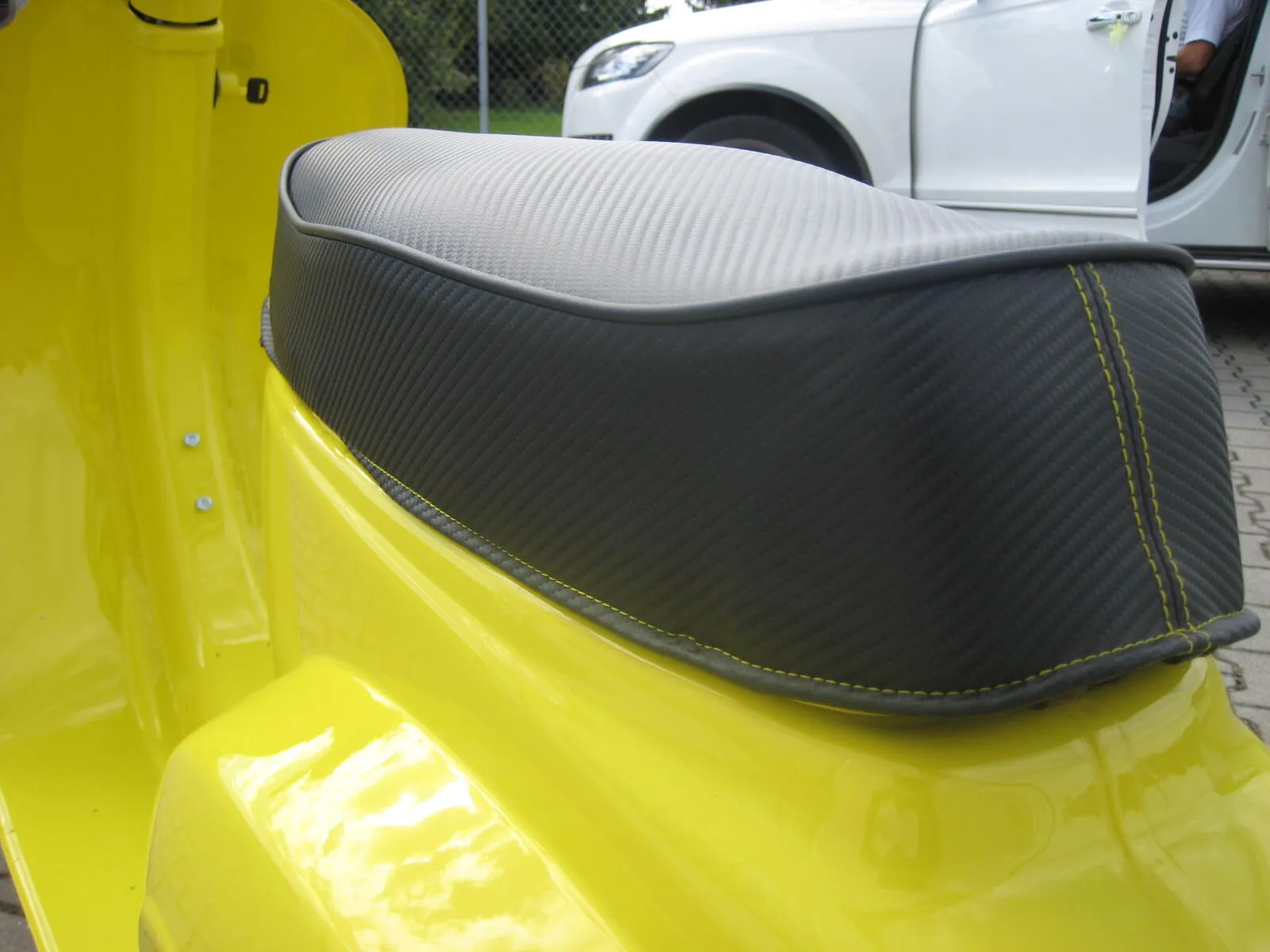

    Gestern die Sitzbank vom Sattler geholt und der hat ne super Arbeit gemacht. Sogar den Verlauf der Carbon-"Fasern" hat er so hinbekommen wie ichs wollte. :+8
  • Bocholter
    590
    117
    bocholt
    68er v50 rundlicht, 64er 1. Serie in Restauration, Garelli Capri in Restauration,

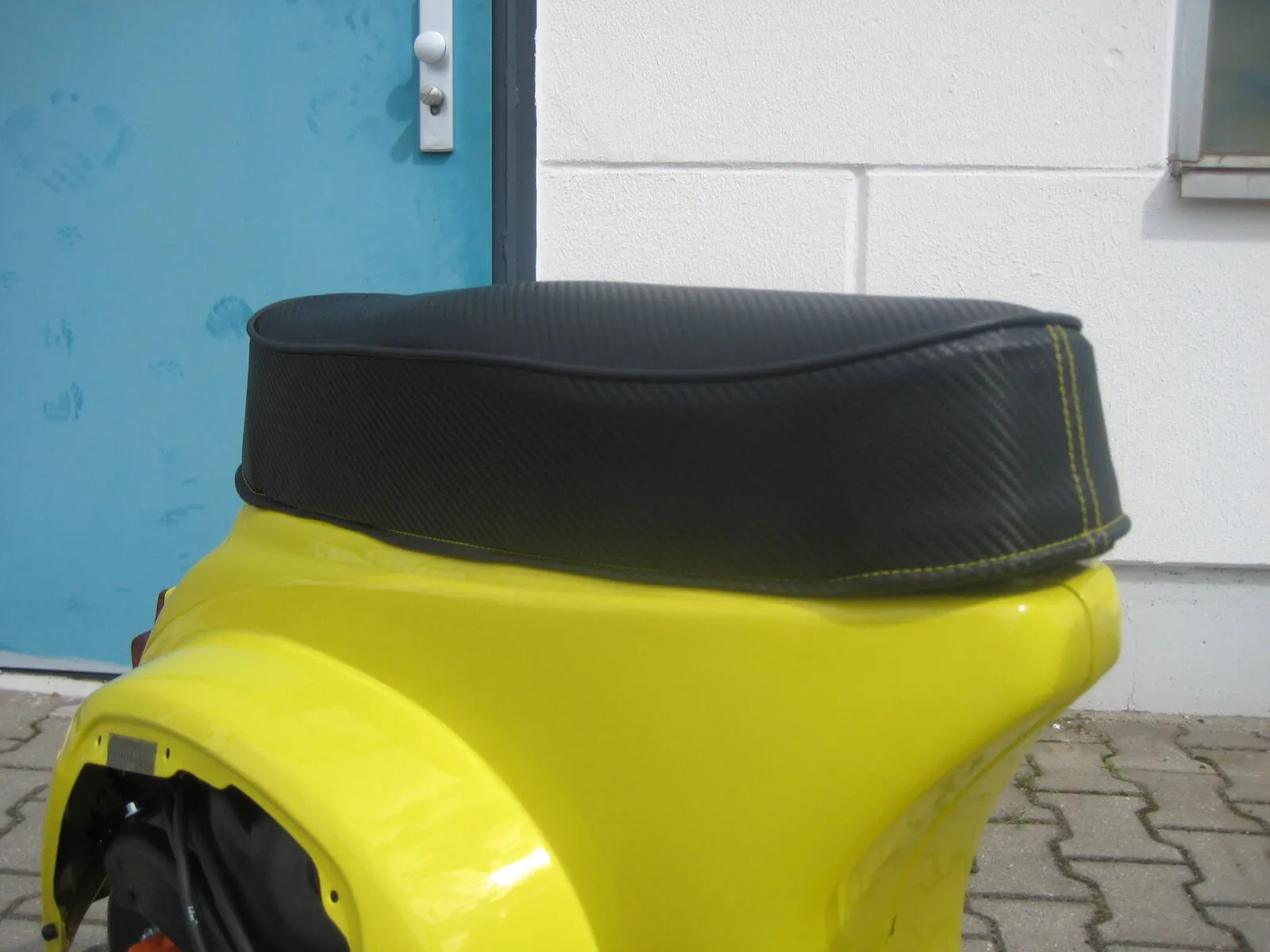

    • August 12, 2011 at 17:23
    • #398
    Sitzbank ist nice.
    Kannste mal ein Bild von der Seite machen? Hab auch ne SS Bank und mich würds mal interessieren wie die Formgebung so ist.
    PS: Wie teuer war das Beziehen?
  • Parkett
    6,780
    1,317
    • August 12, 2011 at 18:35
    • #399
    Kann ich mal machen, hast du eine echte oder ein Replika?
    Weiß ich noch nicht, hab noch keine Rechnung gesehen. ;)
    Vermute aber mal so +/- 100 Euro...
