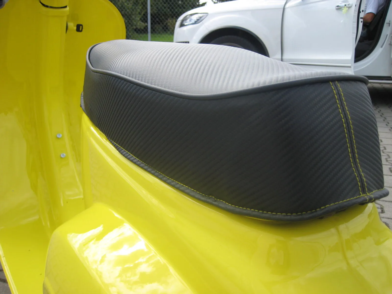

    Gestern die Sitzbank vom Sattler geholt und der hat ne super Arbeit gemacht. Sogar den Verlauf der Carbon-"Fasern" hat er so hinbekommen wie ichs wollte. :+8

    Sitzbank ist nice.

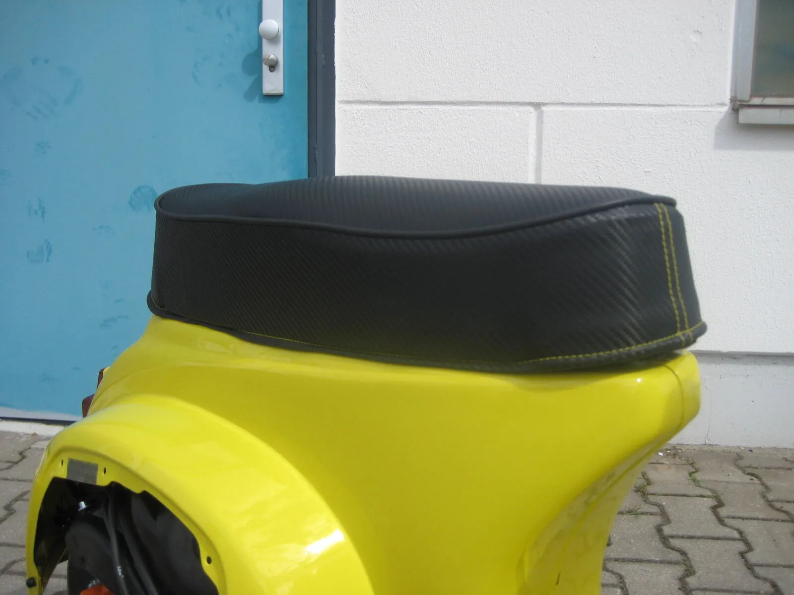

    Kannste mal ein Bild von der Seite machen? Hab auch ne SS Bank und mich würds mal interessieren wie die Formgebung so ist.
    PS: Wie teuer war das Beziehen?

    Kann ich mal machen, hast du eine echte oder ein Replika?
    Weiß ich noch nicht, hab noch keine Rechnung gesehen. ;)
    Vermute aber mal so +/- 100 Euro...
