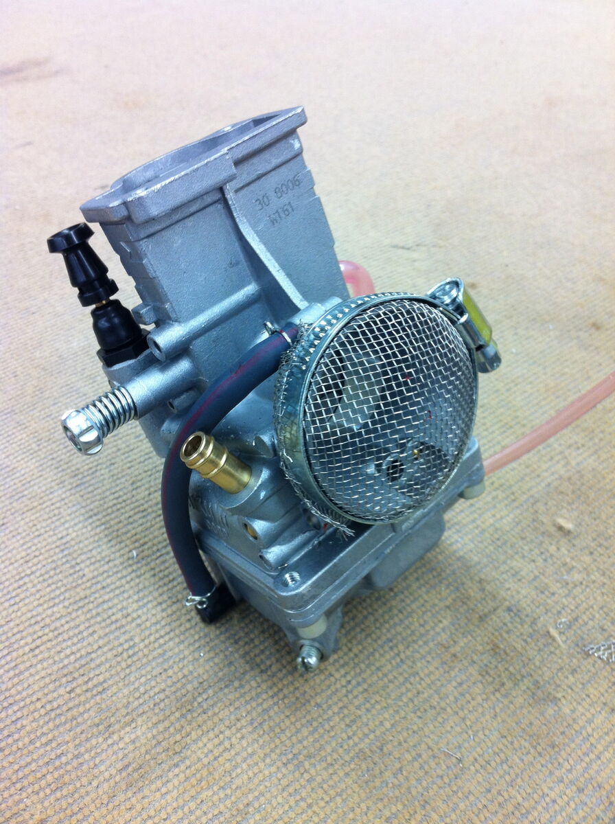

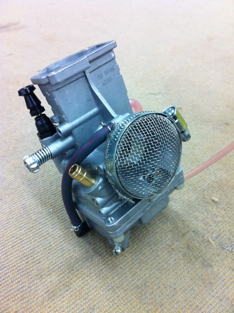

    Hab heute mal weiter gemacht.
    Sofitten und Glühbirnen verbaut.
    Vergaserraum mit Dämmschaum ausgekleidet, vielleicht hilfts gegen das laute Ansauggeräusch.
    Luftfilter hab ich mir auch einen gebastelt. :D
    Das RamAir-Zeug werd ich nicht benutzen, die sind so schnell vollgesaugt .....

    • January 18, 2012 at 20:18
    • #472
    Gruß aus IN
    Dämmen? mhhh ich hab des nicht gemacht. und finde dass der Franz trotzdem noch lauter als das Ansauggeräusch des Mikunis ist.
    Netter "Filter". ich hab mir doch ein mit Schaumstoff verbaut, aber auch kein RamAir mehr

    • January 18, 2012 at 20:25
    • #473
    Habs im GSF mal entdeckt, also die Idee mit dem Schaum. Schaden kann´s ja nicht.
    Ich find das Ansauggeräusch schon seeeehr extrem.
    Link zum GSF-Topic:
    Hab das nach dem Vorbild vom "Undi-Filter" gemacht, der verkauft so Dinger für die Keihin Vergaser.
    Fürs Grobe reichts allemal und es fahren so viele ohne Filter ohne Probleme. ;)

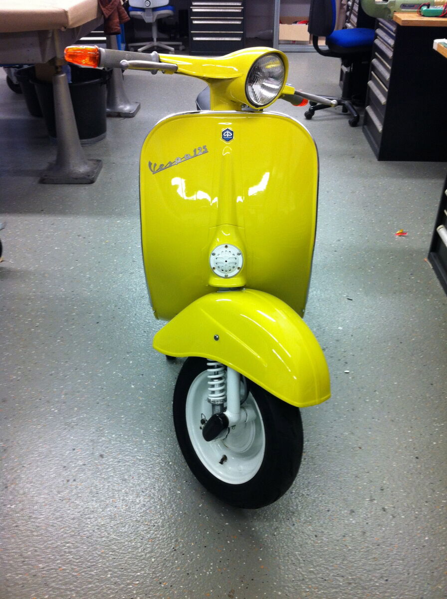

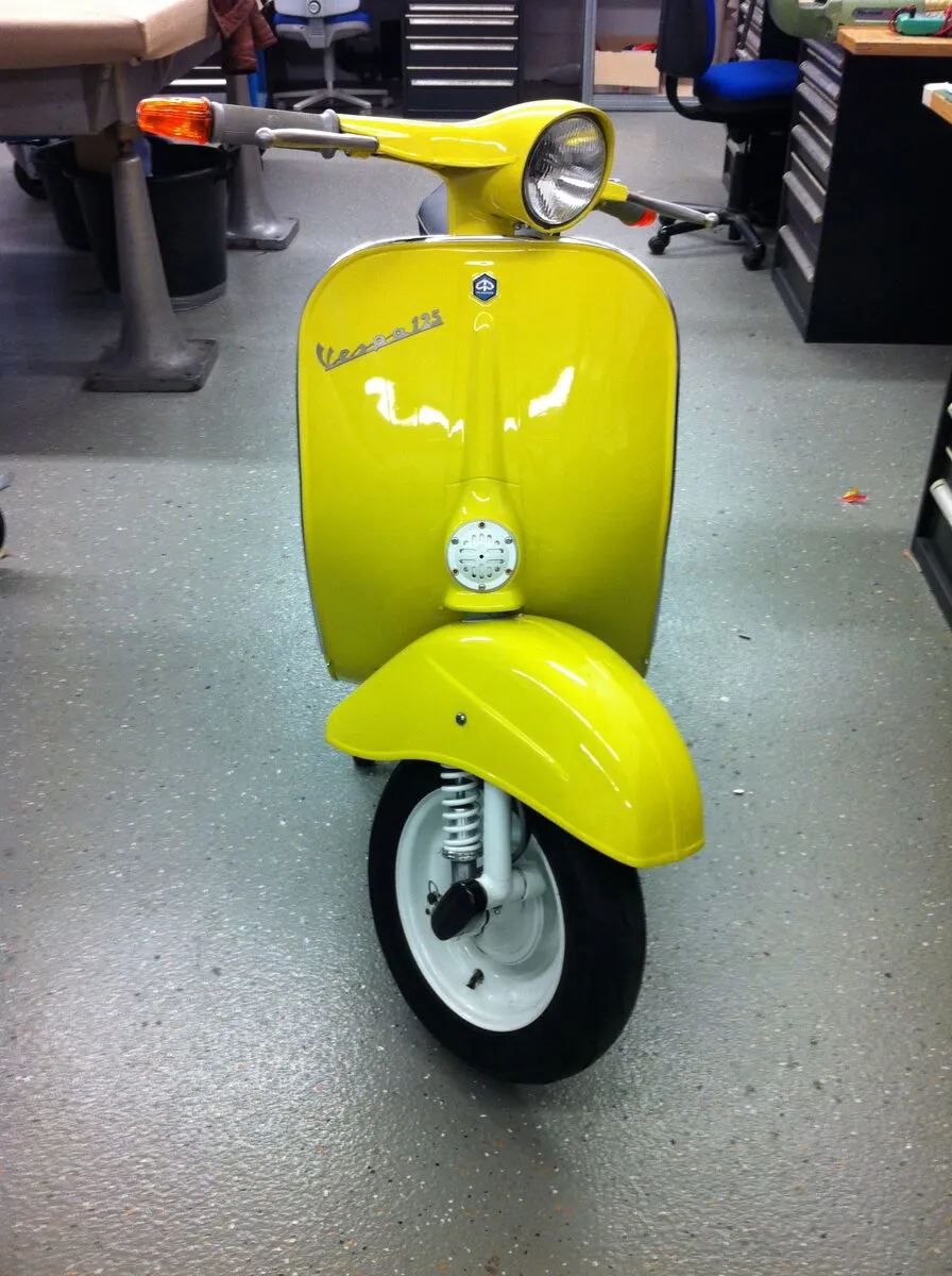

    • January 25, 2012 at 18:09
    • #474
    Also jetzt mal mit dezentem Chrom-Kantenschutz von MrBee ausm GSF.
    Hat mich voll überzeugt und ist total einfach zu verarbeiten: Draufdrücken, fertig.
    Und bei 2 Euro/Meter kann man wirklich nicht meckern.
    Trägt nicht so auf wie das Original-Schlitzrohr. Wirkt jetzt gerade auf meiner ganz gut würde ich sagen.
    Jetzt bin ich eigentlich nach ziemlich genau einem Jahr fertig.
    Gangziffern am Lenkrohr sind auch schon weißem Edding bemalt. :D

    • January 25, 2012 at 18:36
    • #475
    nicht schlecht geworden! :thumbup:
  • prometheus0815
    12,971
    2,520
    • January 25, 2012 at 20:53
    • #476
    Ich bleib dabei, schwarz hätte ihr besser gestanden. :P
    Sehr schmucken Roller haste Dir da gebaut. Ein mehr als respektabler Einstand. War doch Dein erstes Vespa-Projekt, oder? :thumbup::thumbup::thumbup:
