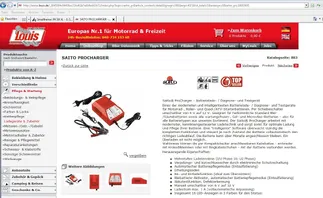

    • September 20, 2010 at 12:19
    Das mit dem "Auftreiben" ist so eine Sache, wenn Du da so ein Steinzeitteil bekommst, kann das mehr kaputt als ganz machen. Wenn Du eine Vespa mit Batterie hast und wenn Du die nach dem Winter noch benutzen möchtest, brauchst Du selber so ein Teil. Denn eine Batterie will im Winter gepflegt werden und nicht in der Garage auf das Frühjahr warten. Wenn Du nix machst ist die ggf. im nächsten Frühjahr im Eimer. Kauf Dir das Teil das ist so gebaut, dass es die Batterie nicht nur auflädt sonder auch über längere Zeit diese erhalten kann.
