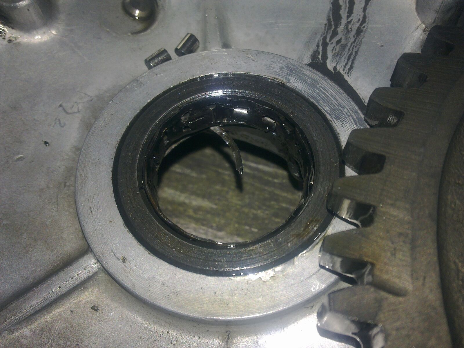

    • September 18, 2010 at 11:57
    Hatte ich bei meiner VNB auch...wenn si noch original zustand hat ist es gut möglich das die mutter durch ist. das gewinde der Welle sollte eigentlich noch ok sein da es viel härter ist und in der regel eher dir Mutter kaputt geht.
    Bei der vnb darfst auch 110 NM geben.
    musste letste Woche meinen Motor Spalten weil bei rechtskurven immer ein mechanisches schleifgeräusch zu hören war. hatte auch ein wenig spiel auf dem hinterrad...
    nun habe ich festgestellt das durch dieses spiel die Antriebswelle nicht mehr 100% gerade ist....zumindest gehe ich davon aus.
    Das kleine lager (Schaltrastenseite ) war durch das spiel total hinüber. vermutlich weil dann viel druck auf das Lager wirkt.... :whistling:
    Kann aber auch sein das Du immer noch spiel hast, auch wenn die Mutter mit 110nm angezogen ist...bei mir war das so.
    Falls du den motor öffnen musst oder willst...dann findest du beim VNB-Report die beste anleitung dazu.
    mfg
