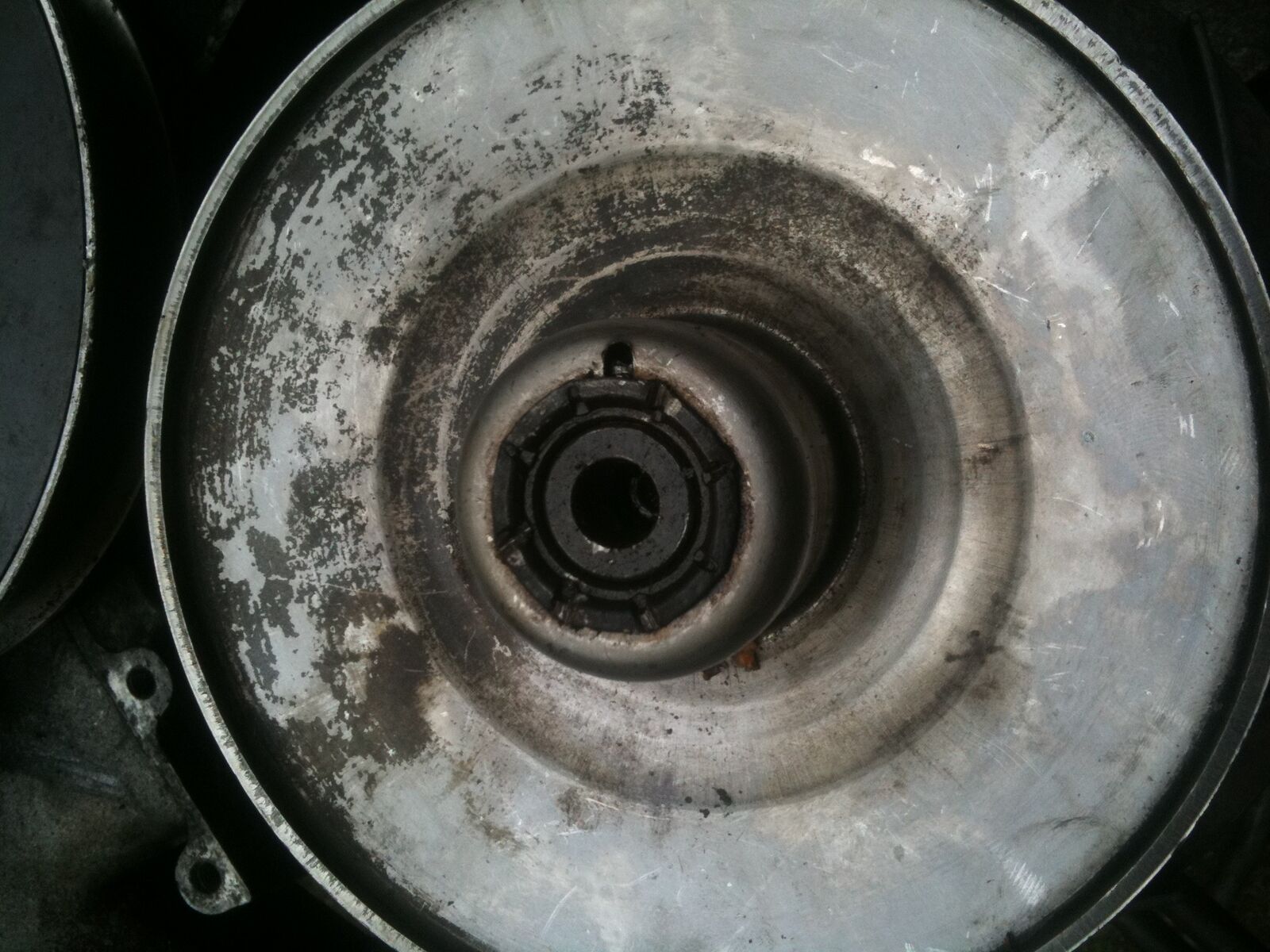

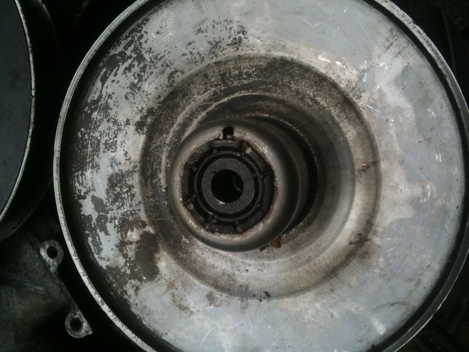

    Danke für den Hinweis! Woran kann ich erkennen, um welchen Variomatik-Typ es sich handelt?
    Hier noch ein Bild. Es handelt sich um die vordere Scheibe auf der Kurbelwelle - die muss runter (nur wie?).

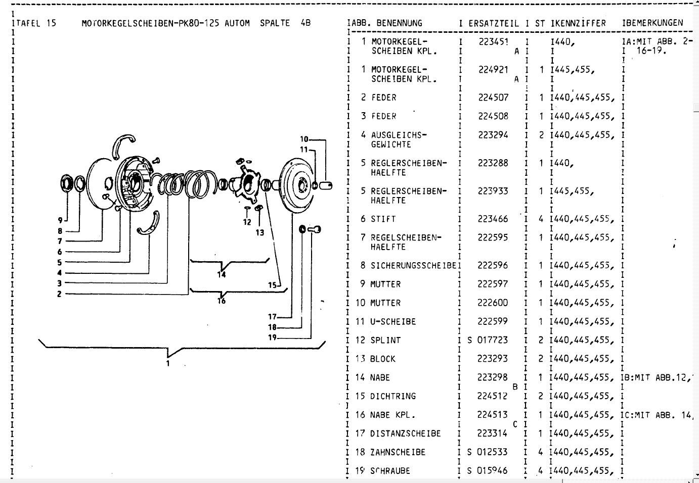

    Hallo, so eine hab ich auch noch nicht demontiert, aber vieleicht hilft diese Zeichnung.
      • 180.26 kB
      • 1,382 × 956

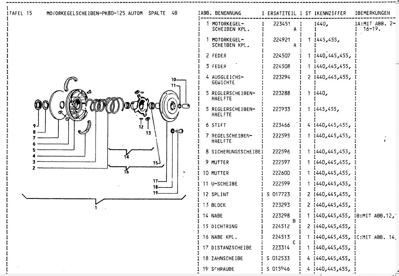

    Vielleicht hilft das
    bin mir aber bei deinem Motor nicht sicher.

    In der [lexicon='Reparaturanleitung',''][/lexicon] ist ein Werkzeug abgebildet, um die Riemenscheibe an der Kurbelwelle zu lösen (die Befestigung der Riemenscheibe hat acht kleine Einkerbungen). Was macht jemand, der (wie ich) das Werkzeug nicht hat?
    • September 20, 2010 at 08:22
    Mit die Finger fest halten oder zum Vespadienst fahren. Kannst Dir das Teil auch sebst nachbauen.

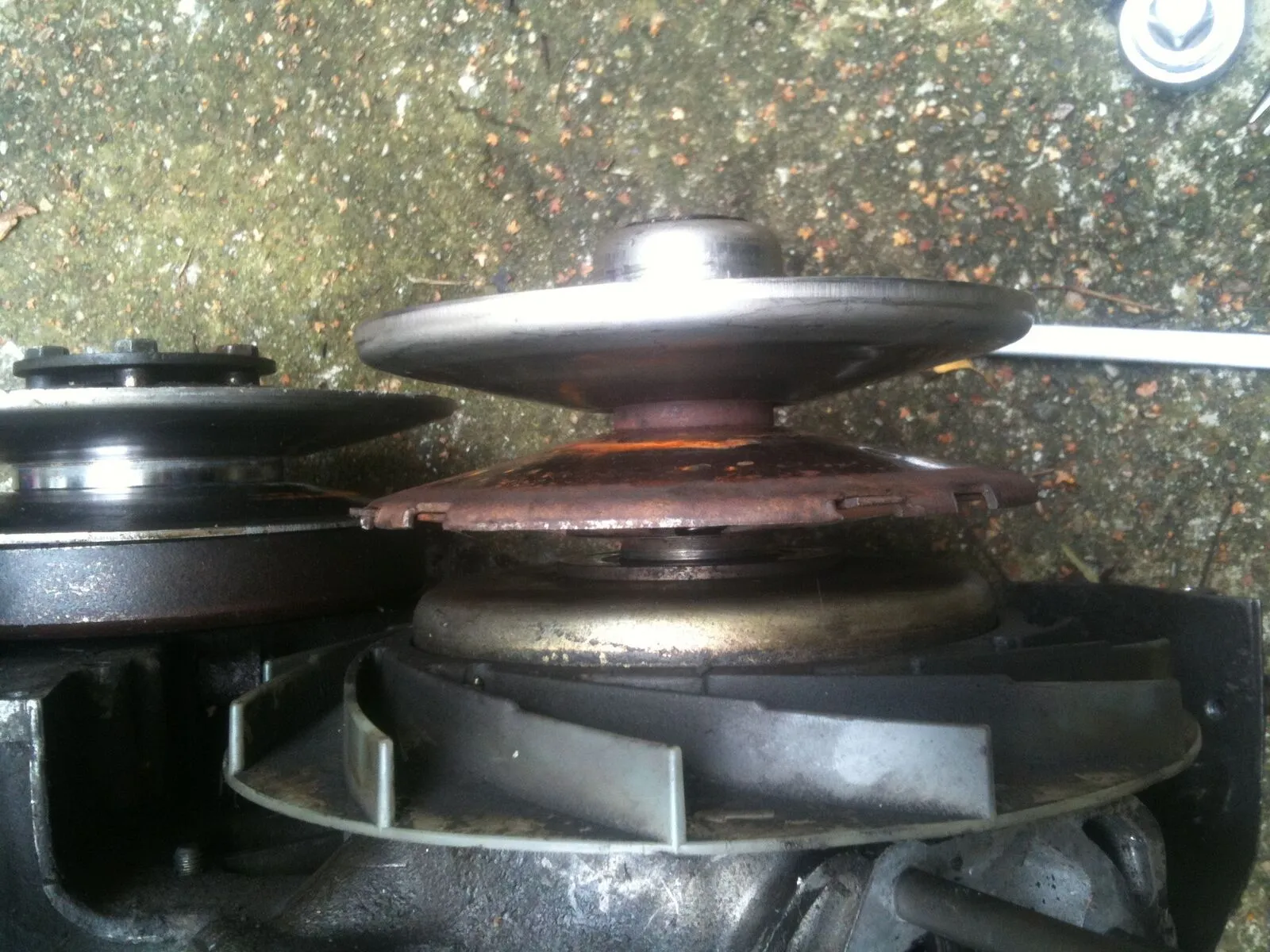

    Au weia, da habe ich aber auf dem Schlauch gestanden.
    Die Motorriemenscheibe ist runter, in der Nabe war so viel Dreck, dass ich nicht erkennen konnte, dass es im Inneren eine Imbusschraube gibt.
    Das wäre geschafft.
    Nun sind wohl Federplatte und die innere Riemenscheibenhälfte verschlissen. Die Federscheibe ist sehr dünn geworden, es wurden offenbar auch schon neue Aussparungen in die Riemenscheibenhälfte gefräst.
    Ist das nun ein Todesurteil??

    Schau mal hier,
    vielleicht passt ja was bei dir.

    Eher nicht. Die Motorkegelscheiben der PK 80 S Automatik/PK 125 S Automatik unterscheiden sich von jenen der PK 50 S Automatik. Zudem haben auch die der größeren Schwestern ihre konstruktionsbedingten Schwachstellen.
    Ich würd's so versuchen: Feder ersetzen (gibt's noch zu kaufen, wenn ich nicht irre), Scheibe instandsetzen (lassen) (neue Aussparungen fräsen oder alte durch Aufschweißen reparieren; darauf achten, dass das Ding keine Unwucht kriegt).
