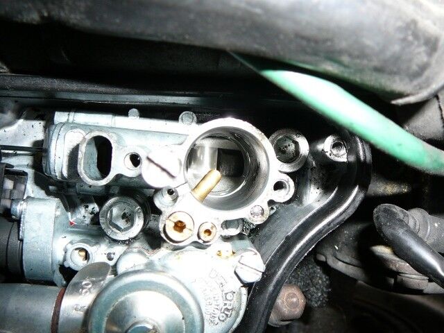

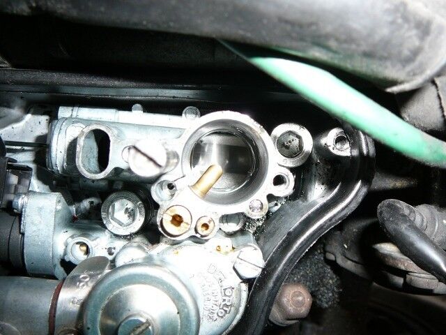

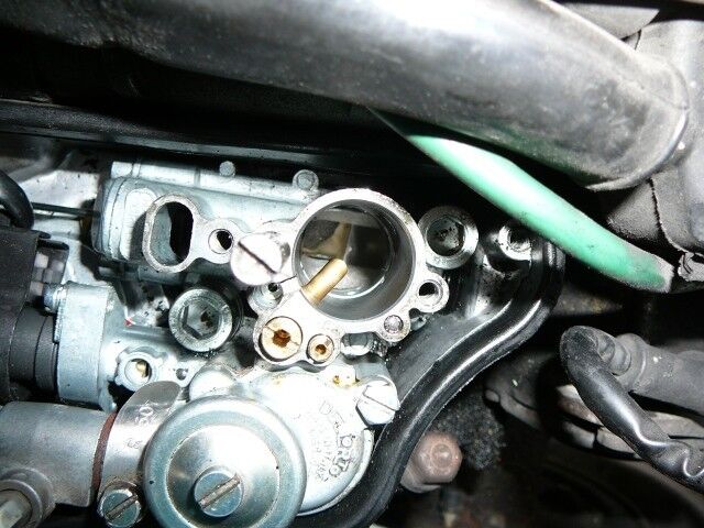

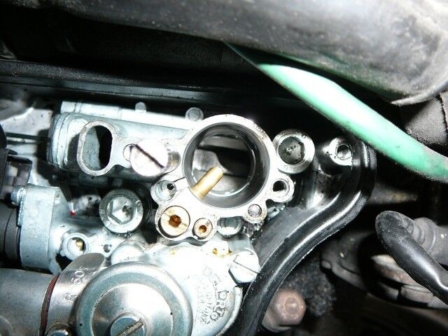

    ich hatte heute meinen Vergaser zum abdüsen offen und habe ein paar Bilder von der 20-Cent Bohrung gemacht.
    1. Bild mit geschlossenem Gasschieber
    2. Bild durch den offenen Gasschieber mit geschlossenem Drehschieber
    3. Bild durch den offenen Gasschieber mit halb geöffnetem Drehschieber
    4. Bild durch den offenen Gasschieber mit geöffnetem Drehschieber
    5. Bild durch den offenen Gasschieber mit halb geschlossenem Drehschieber
