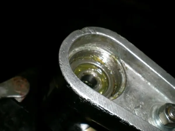

    Ich meine die auf der gegenüberliegenden Seite. Da is ein Deckel drauf. Wie geht der ab ? :-1

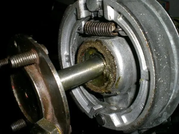

    Wenn es die original Gabel bzw. Schwinge ist ,dann ist ggü. die Achse mit 4 Gewindebolzen (zur Befestigung der 8"-Felge) und darauf sitzt die [lexicon='Bremstrommel',''][/lexicon] (die ist mit zwei Schlitzschrauben fixiert).
    Es wäre gut wenn du Fotos reinstellts ,damit nicht gerätselt werden muß was du meinst
    lg
    Andreas

    • September 26, 2010 at 15:11
    8 oder 10 Zoll
    Wenn 8 Zoll dan auf der gegeüberliegenden Seite die Mutter aufrehn und dann die gesamte Wele ausbauen
