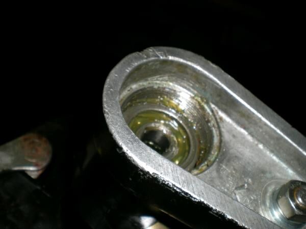

Ich glaube er meint die Blechmutter unter der Schwingenabdeckung, die die Radachse abdeckt.
Die sollte aber mit einem Ringschlüssel bzw. auch Nuß zum Öffnen sein (vorher Anwärmen,Rostlöser etc.-sollte auch ein Rechtsgewinde sein)

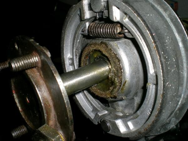

Ich meine die auf der gegenüberliegenden Seite. Da is ein Deckel drauf. Wie geht der ab ? ![]()
Also doch der Nabendeckel?
Wie schon gesagt, Schlitzschraubendreher drunter und abgehebelt. Bei den Chromdeckeln vielleicht noch etwas mehr vorsicht walten lassen, als bei Lusso und PK...
Nein!
Wenn es die original Gabel bzw. Schwinge ist ,dann ist ggü. die Achse mit 4 Gewindebolzen (zur Befestigung der 8"-Felge) und darauf sitzt die Bremstrommel (die ist mit zwei Schlitzschrauben fixiert).
