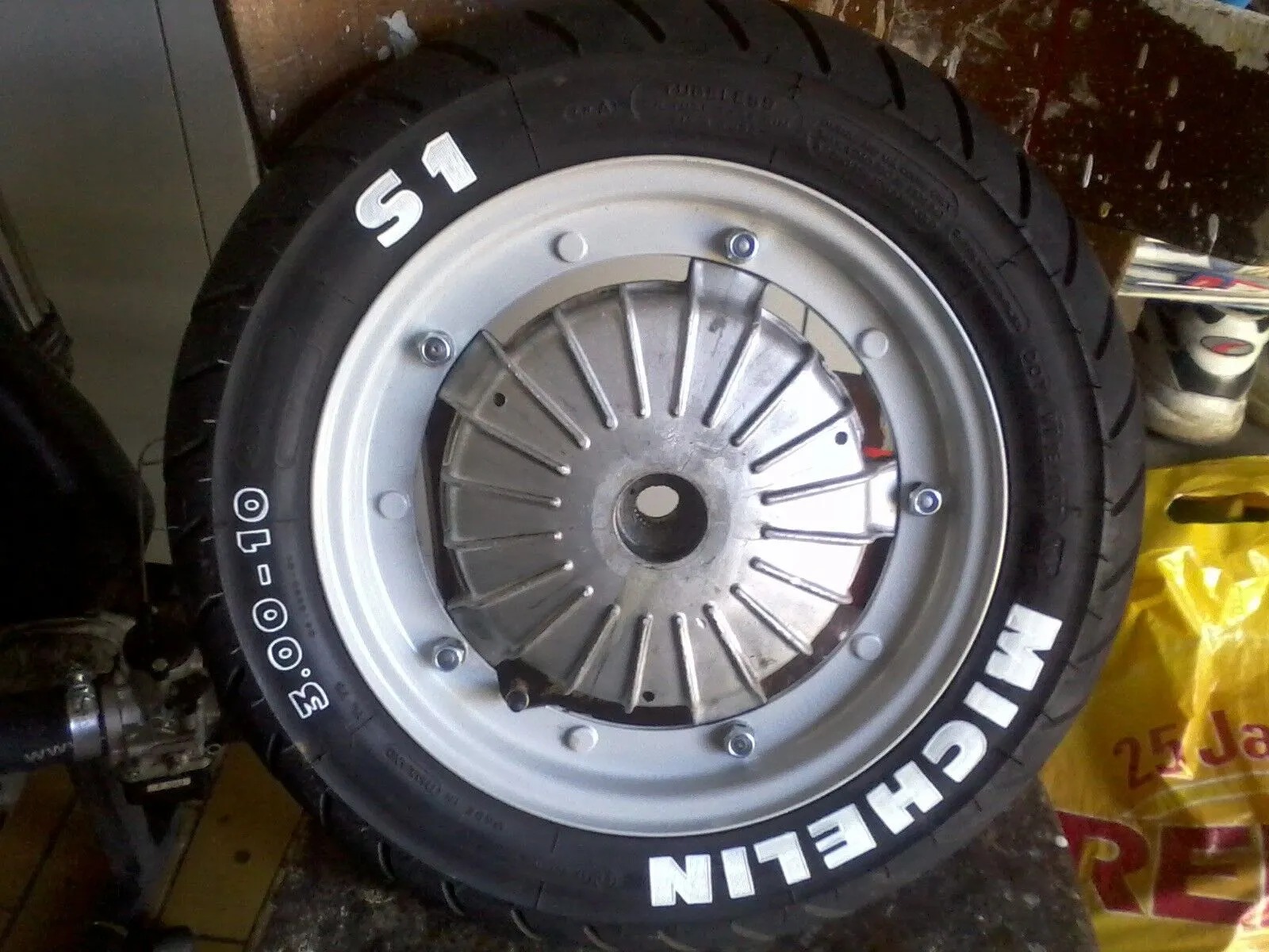

    So und weiter gehts, wenigstens in kleinen Schritten! :-6
    Hohlraumversiegelung gekauft zwar kein FluidFilm aber schätze, dass sollte trotzdem funzen--> Siehe Bilder
    Hab mich mal kreativ betätigt, hab das mal in live sehen sah ziemlich cool aus das ganze find ich immer noch :love: auf dem Bild ist nur der Hinterreifen vorne natürlich auf beiden Seiten bemalt saufen-) .
    P.s.: DIE SENDUNG IST HEUTE IN AUT ANGEKOMMEN, hab gehört das DHL auch Samstags liefert also daumen gedrückt halten :-2
