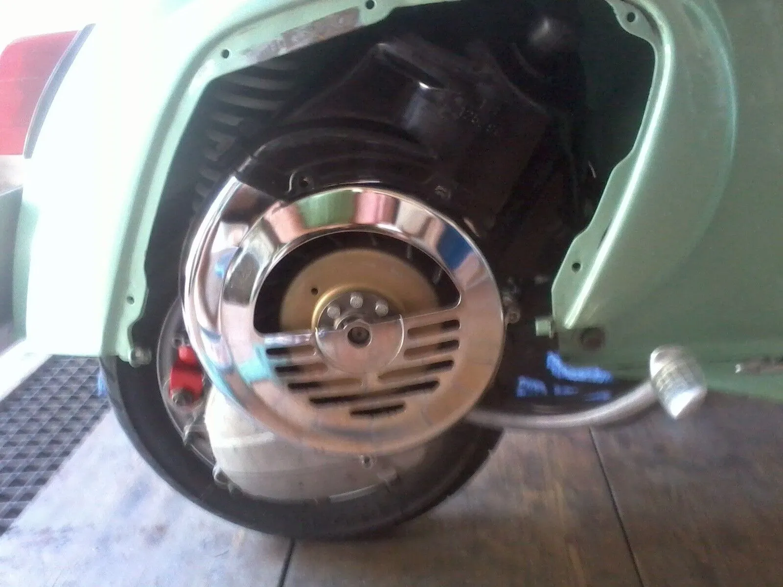

  • ...so Leutz lang ist es her das ich diesen Thread eröffnet habe.... jubel und sie läuft endlich :-7
    musste ein bisschen benzin bei der ZK-Öffnung einfüllen aber dann gings beim ersten kick :-2 sehr geil!!!!!!!

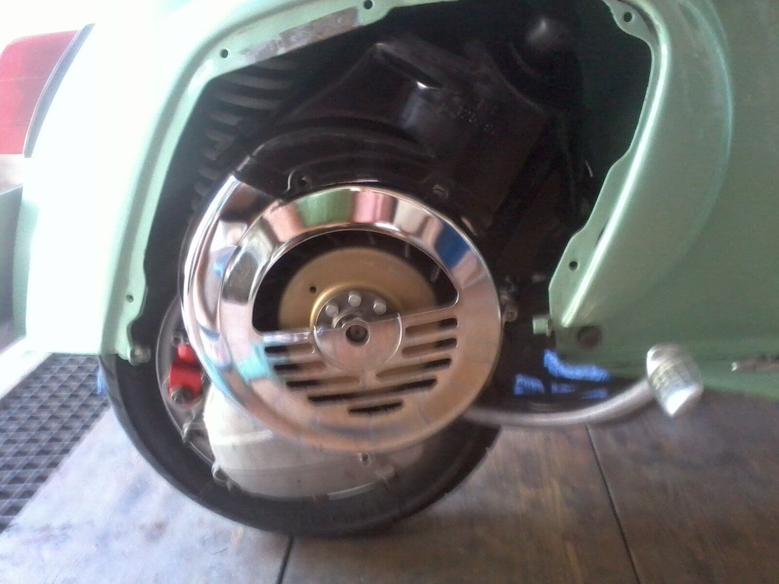

    Polrad hat jetzt montiert ca. 2mm platzt :-4 hab noch Linsenkopf schrauben drauf geschraubt und versenkt! Ein Video werd ich euch morgen posten, und vll. gleich ein zweites mit dem richtigen [lexicon='ZZP',''][/lexicon] :+7 war einfach nur original eingestellt...
    Danke schon mal für eure ganzen Tipps und eure helfende,produktive manchmal auch augenöffnende KRITIK saufen-)

  • kein plan... denke aber das die das locker aushalten ist ja "nur" ein plastik Kranz, der mit 5 Schrauben befestigt wird! Schrauben hatte ich noch daheim also kein Baumarkt schrott :+1 und eingeklebt sind sie auch mit Loctite. mach mal Bilder wenn ich es runter nehme um den [lexicon='ZZP',''][/lexicon] einzustellen. :-6

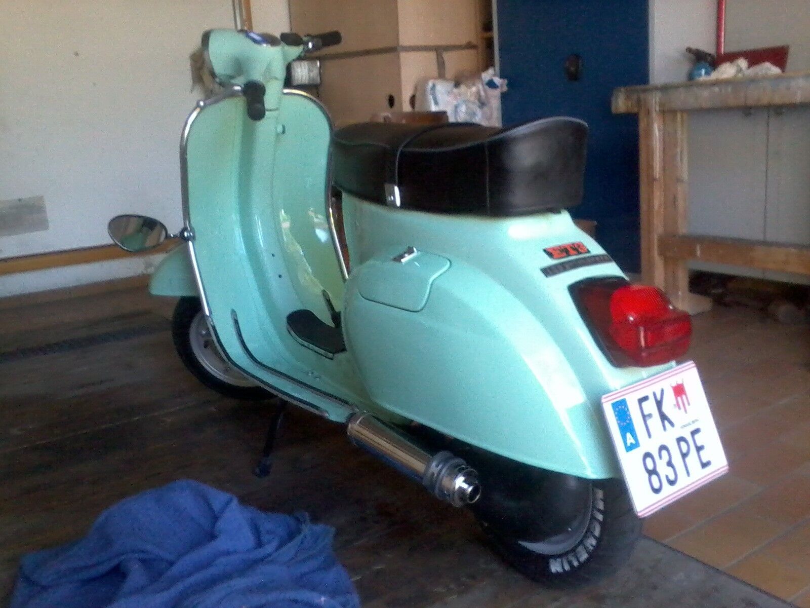

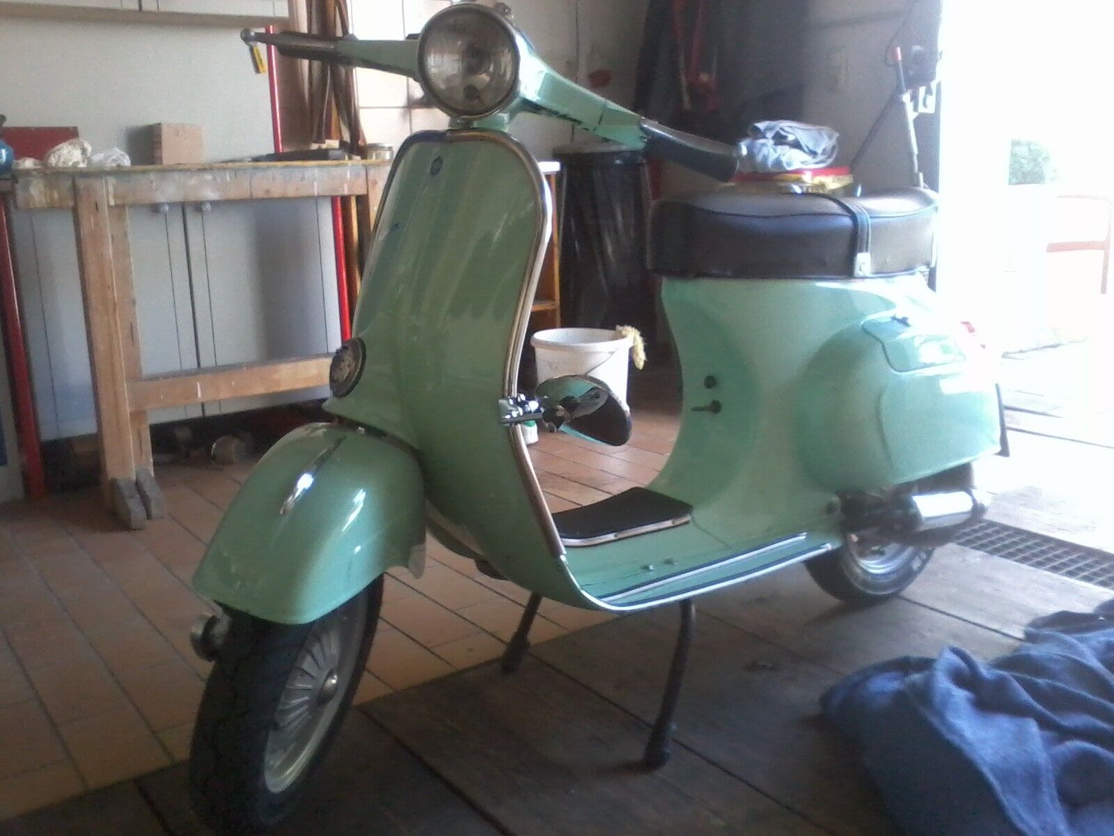

  • Motor wieder drinnen :-6 ... und sie fährt!!!!! zwar noch sehr fett und lahm aber schon mal ziemlich "sportlich" im Gegensatz zum originalem Zustand :+8
    Konnte nicht mehr richtig einstellen, weils schon dunkel wurde... egal morgen mal alle Züge feineinstellen und [lexicon='Vergaser einstellen',''][/lexicon] dann noch auf hochglanzpolieren dann kriegt ihr mal Material zum anschauen 2-)
    p.S.: Noch eine Frage zur Zünd einstellung muss ich die Zündgrundplatte nach rechts oder nach links drehen? wenn sie mit einer 150HD sonst alles orig. sprotz???? eher nach links oder? dann kann ich Montag mal zu meinem Händler düsen der kann mir dann nochmal alles feineinstellen! :-7
    Danke schon mal
