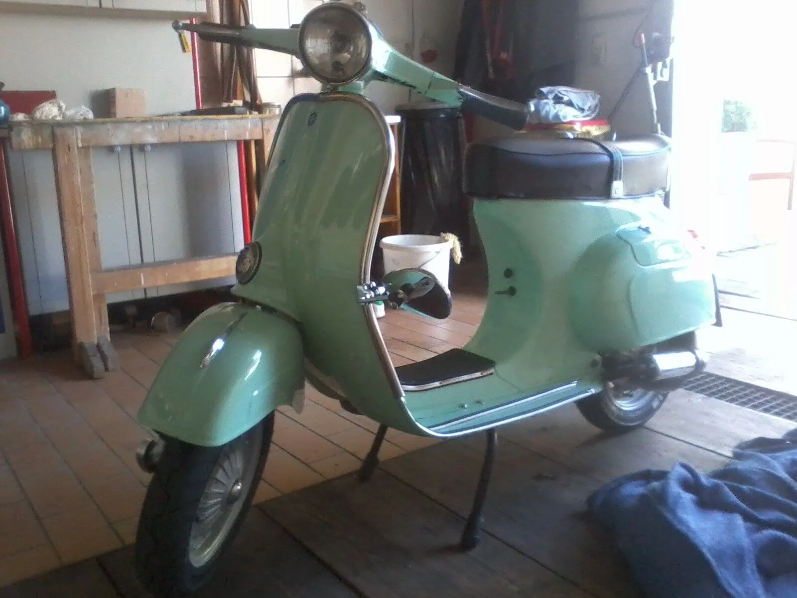

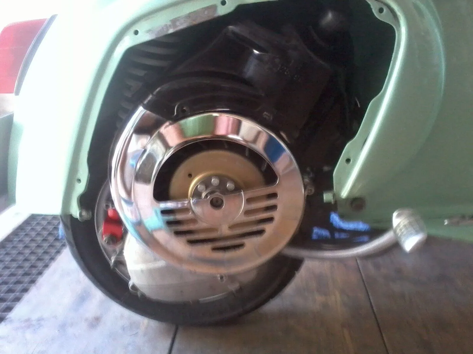

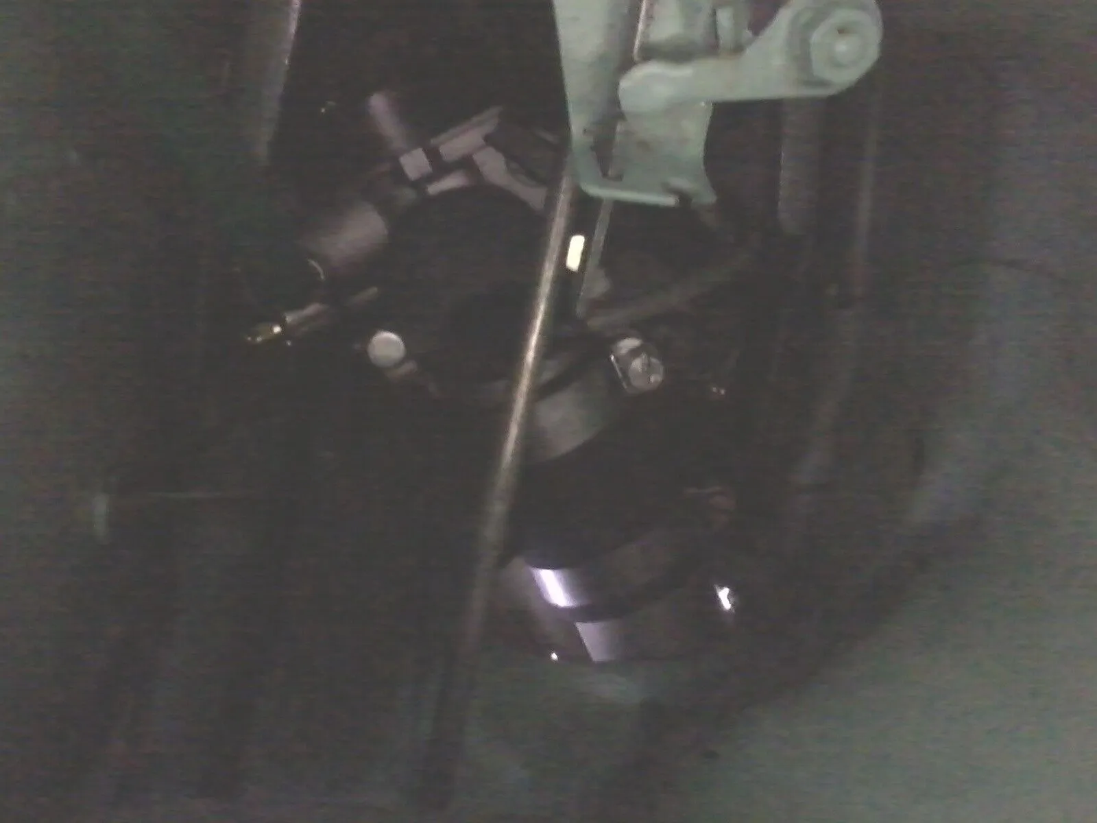

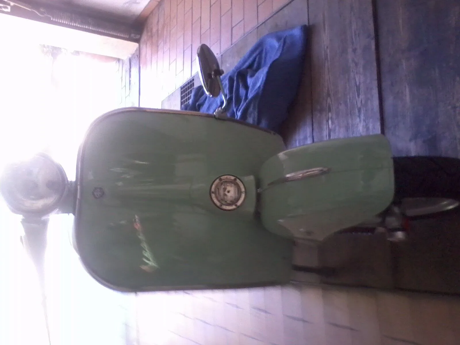

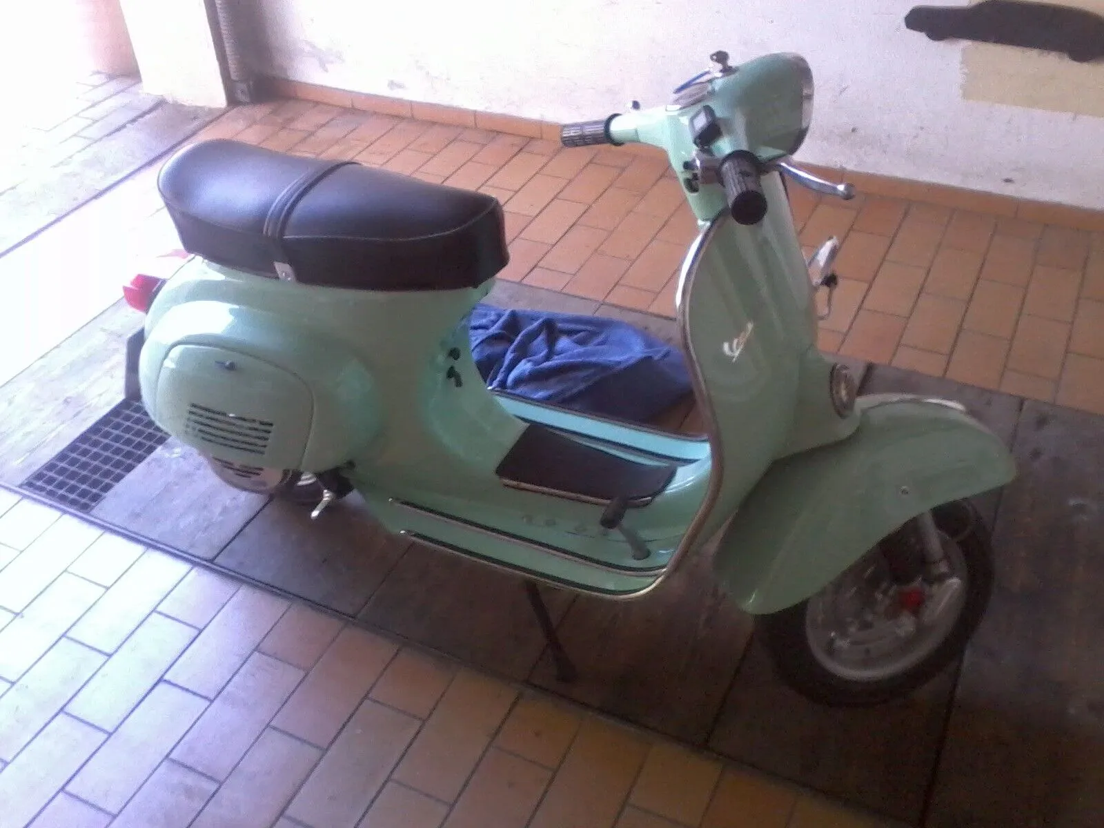

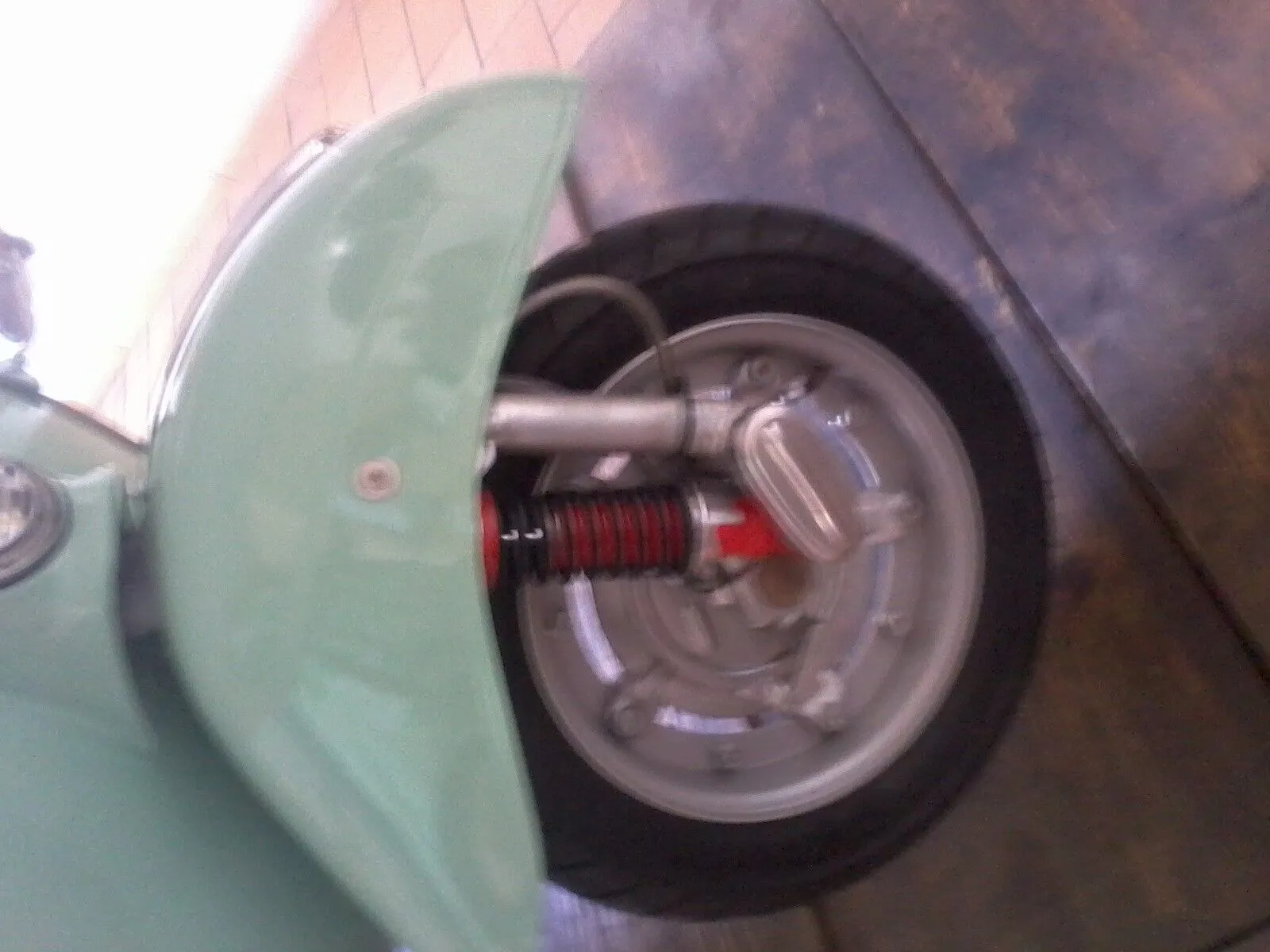

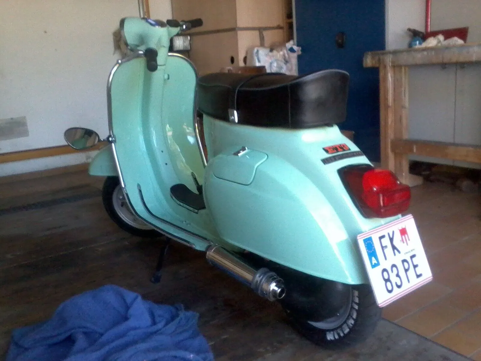

    Hier ein paar Bilder von der kompletten Vespa...Es folgen noch ein paar mit ein paar besserer Qualität :-6
