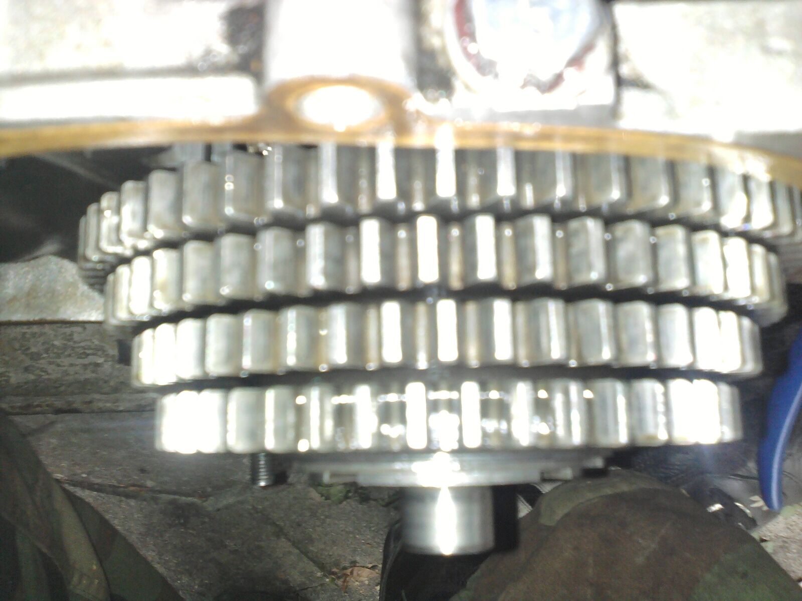

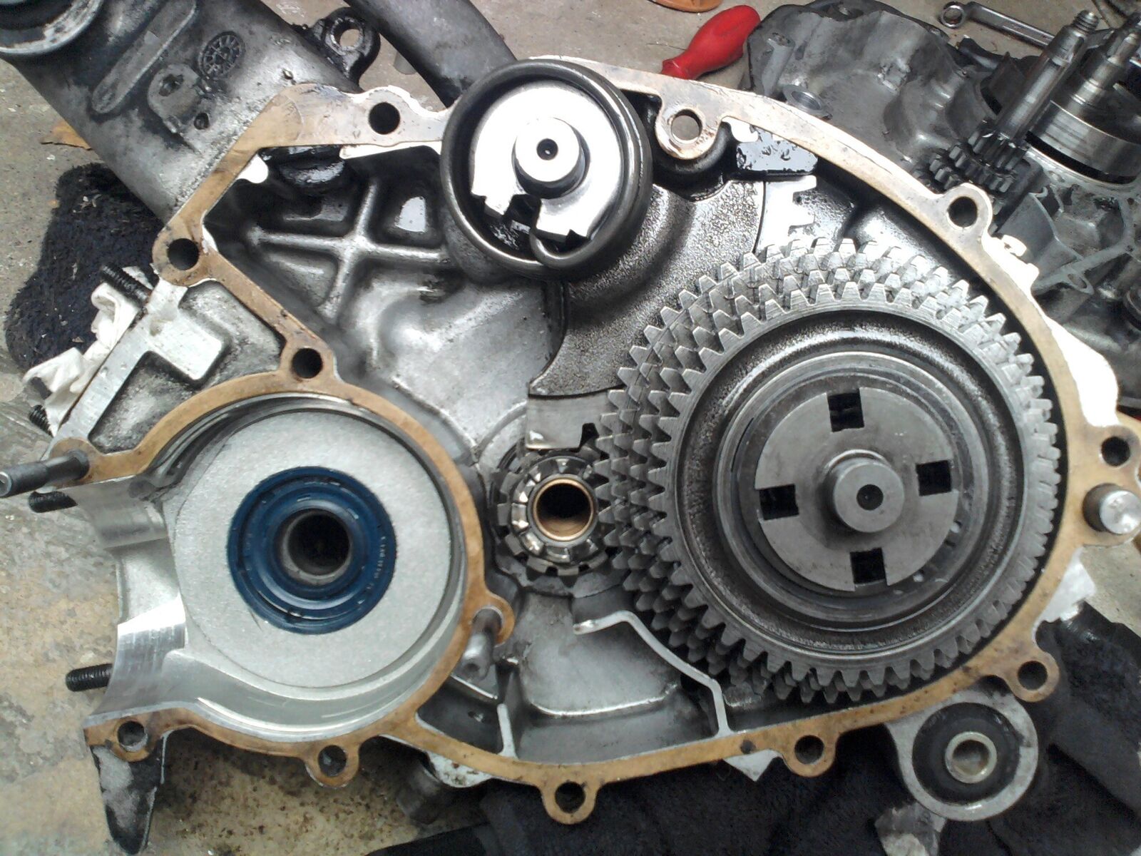

    Nun hatte ich meine liebe Mühe beim Zusammensetzen der Zahnräder der Schaltung! Im Anhang ist ein Bild zu finden wie ich sie zusammengesetzt habe. Es war, meines erachtens, die einzige sinnvolle Lösung. Stimmt das so?
    Das Problem ist jetzt nur, dass ich im Leerlauf ein leichtes Klacken höre wenn ich das Hinterrad drehe:
    Bin ich jetzt so langsam paranoid, oder stimmt da was nicht? Bis auf die Ausrichtung der Ritzel bin ich mir 100% sicher dass alles wieder so sitzt wie zuvor. Können die Geräusche auch von der neuen Übersetzung stammen?

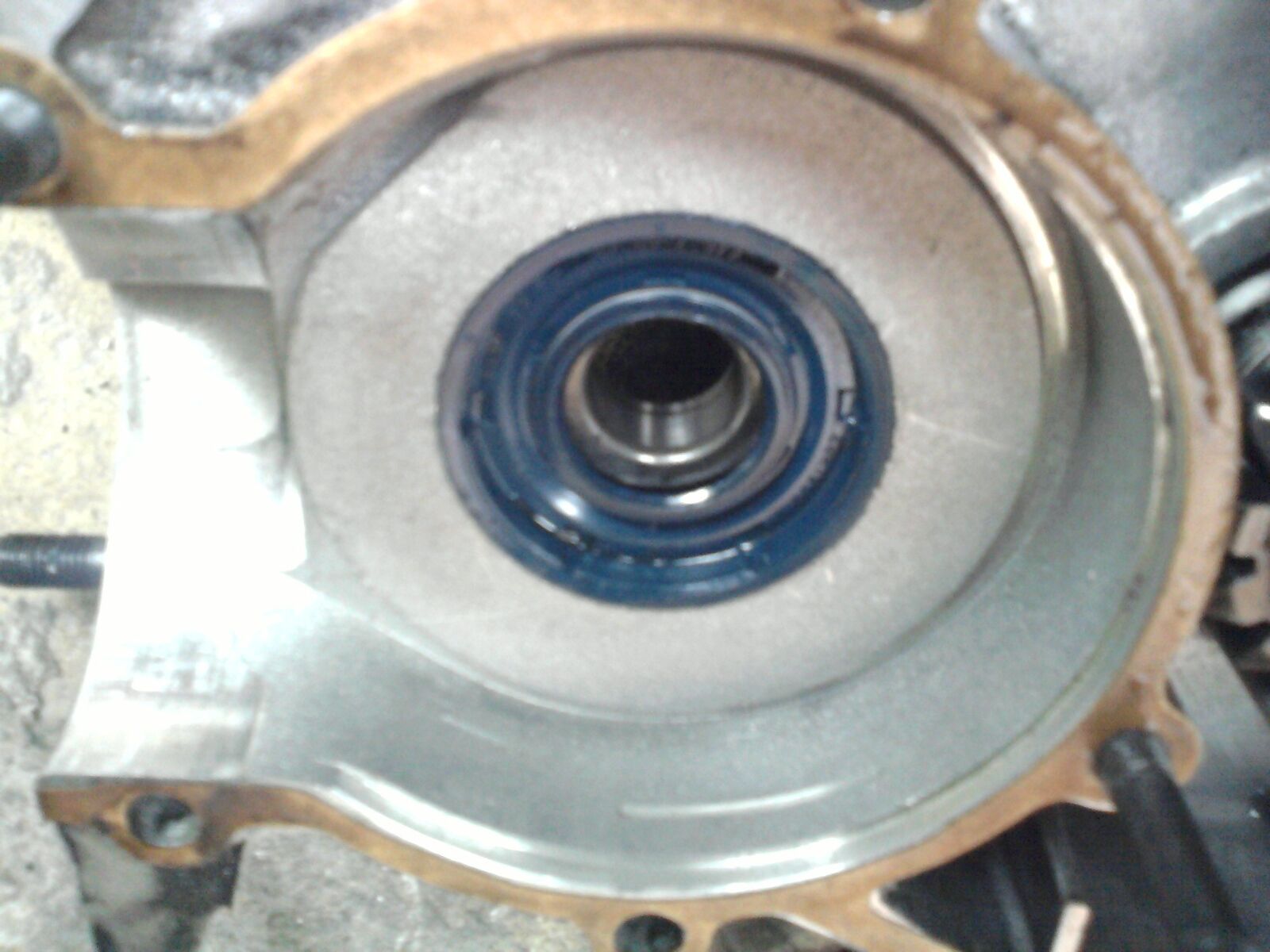

    Achso, ich hänge jetzt auch noch ein Bild an, auf dem eine Fräßspur im Kurbelwellengehäuse von einem augebrochenen Gewindeteil meines alten Zylinderkopfs zu sehen ist. Wie gravierend schätzt ihr diese Beschädigung ein?

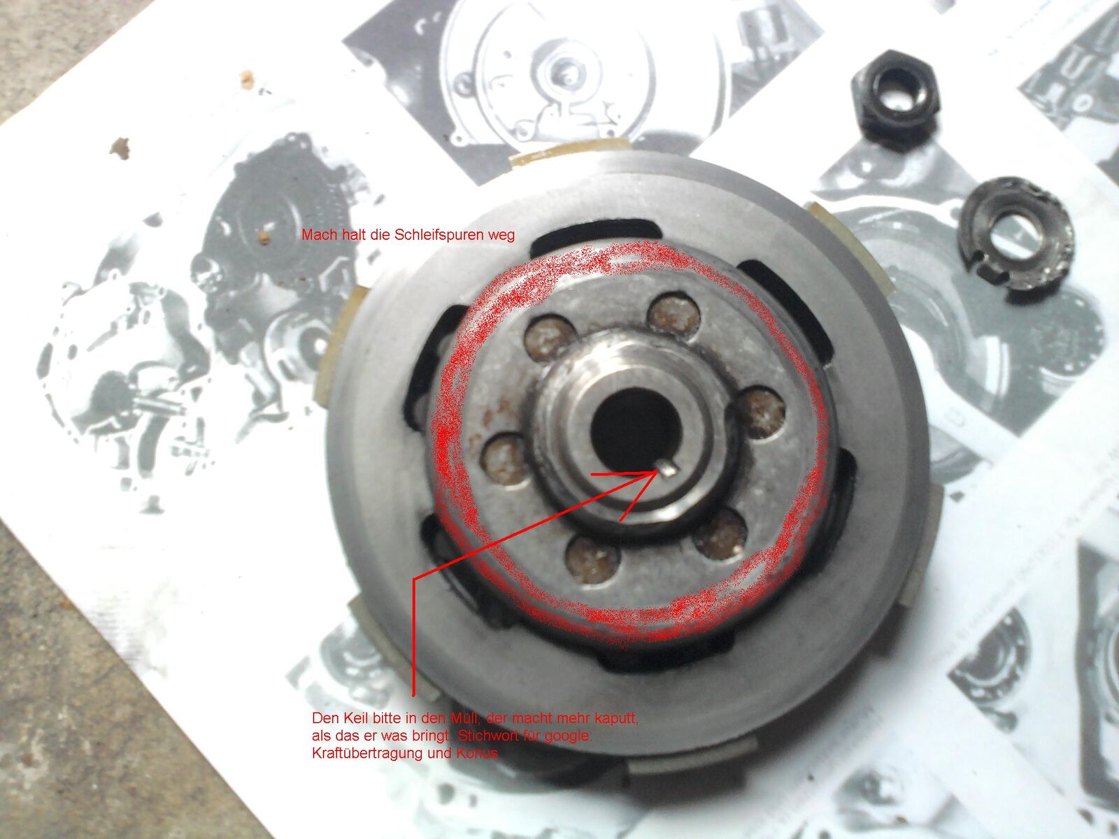

    Und zu guter Letzt noch ein Bild von meinem Kulu-Korb und dem Primär; sind die Schleifspuren normal? ?( Ich mein dass das nicht so fein laufen soll habe ich ja nun schon gehört aber so fette Schleifspuren, hmmm???
    Zum Beheben dieses Problems kann man einfach den orginalen Kulu-Korb fahren?! Den habe ich nämlich noch irgendwo rumfahren...

    das mit dem kulukorb in einer xl2 kupplung kann passieren, einfach den kulukorb der kupplung "passend-dremeln" daher kann auch das leise klackern kommen. hau die nebenwelle und dremeln, dann solltes passen.

    Kannst du mir noch sagen wo genau ich dremeln soll? Ich habe diesen Beitrag (verstärkte kupplung schleift.) von dir dazu gefunden, verstehe aber nicht was genau da gefräst werden soll! kannst du das vielleicht nochmal idiotensicher erläutern? :rolleyes:

    @ chup4: ich denke es ist eher ungünstig den Korb einfach "abzudremeln", oder? Das sollte man dann schon abdrehen, da doch sonst eine Unwucht auf die Welle kommt wenn das Motörchen mal gedreht wird, oder sehe ich das falsch?
    Ich habe übrigens auch noch den orginalen Korb. Stimmt das dass der ohne schleifen passen sollte?

    OK, ich glaube ich weis was nicht stimmt! Ich hätte offensichtlich die beiden erhabenen Flächen von 1. und 2. Gang zueinander gewendet zusammen stecken müssen, damit im Leerlauf nichts schleift. Und dann den 4. Gang wieder anderstherum damit alles schön stramm sitzt. Somit erhalte ich dann einen größeren Abstand zwischen 3. und 4. Gang als zwischen allen anderen Ritzeln. Richtig?
    Kann bitte jemand kurz Ausrichtung der Ritzel posten wie sie für die XL2 sein muss? Ich habe keinen Bock den Motor noch 10x zu spalten! 8o

    Wenn ich's richtig im Kopf habe, ist das kleinste Rad entgegen den anderen Rädern (mit der Schrift). Ich mach das immer indem ich die Schaltung durchschalte und Rad für Rad auflege, so sieht man wierum die Räder drauf müssen.

    knall doch die hauptwelle rein, leg von der schaltwelle aus gesehen den ersten gang ein, erstes Ritzel drauf, so dass es passt. dann leerlauf rein, zweites ritzel drauf, dass es passt, zweiten gang rein, obs passt. dann dritten gang einlegen, drittes ritzel drufff usw...
    da ist die Wahrscheinlichkeit, dass was schief geht sehr gering.
    das leise klackern im leerlauf habe ich bei mir übrigens auch.
    hab dem aber noch nie so viel beachtung geschenkt...
    paichi war schneller
    und bea fällt noch ein, dass das klackern vom Kickerritzel auf der Nebenwelle kommen kann. dreht sich ja ständig. bei neuem Kickeranschlaggummi steht die welle vielleicht ein stück zu weit oben... dadurch wird das kickerritzel nicht ganz auf die nebenwelle geschoben und jeder zahn macht sich auf der nebenwelle bemerkbar... wurde aber glaub ich auch schonmal gesagt

    ja, so wie ich das sehe auf deinem bild, ist die hauptwelle auf jeden fall falsch zusammengesetzt. der abstand der zahnräder gehört nicht gleichmässig!
    Genau so bin ich vorgegangen! Aber ich denke dass da ein Unterschied herrscht zwischen dem drehen bei geöffnetem Motor und wenn alles verbaut ist...
    Der Kickstartanschlag ist übrigens neu!
    aber auf mich hört ja keiner :+5
    :D
    ...dann sag mir doch bitte wir die dummen Ritzel richtig sitzen müssen.
    Ich habe gesehen dass der 1. Gang nur mit der flachen Seite in Richtung Gehäuse (kupplungsseitig) verbaut werden kann da sonst der 2. Gang immer schleift egal wierum ich ihn montiere. Montiere ich also den 1. Gang richtig kann ich den 2. Gang in beiden Ausrichtungen montieren! Ab hier weis ich nicht mehr weiter! Ich konnte bei der oben fotografierten Ausrichtung alle Gänge einwandfrei in ausgebautem Zustand durchschalten und hatte auch kein Spiel das in meinen Augen ein Ausdistanzieren notwendig gemacht hätte.

    Ich würde mich an deiner stelle an der Stellung der Schaltraste auf der welle orientieren. wenn die Gangritzel richtig zusammensitzen, wie gesagt kaum spiel. wenn sich alle gänge schalten lassen, ist alles okee, Welle mit segerring zumachen und einbauen. Geräusche ignorieren :-4
    bin mir ziemlich sicher, dass es vom neuen kickeranschlag kommt. --> nebenwelle auf kickerritzel.
