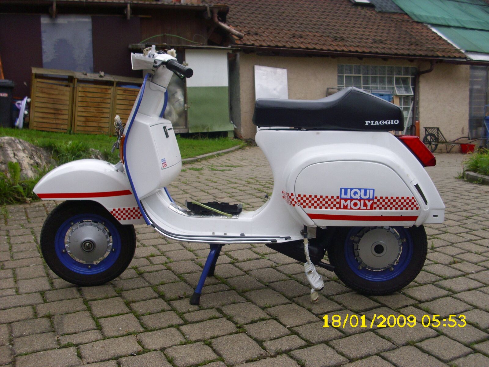

    • October 11, 2010 at 12:00
    wenn du den Motor sowieso rausmachst, schau mal ob du den Kolben richtig rum eingebaut hast. Soweit ich mich erinnern kann ist der Pfeil auf dem Kolben nicht das Mass der Dinge sondern die Übereinstimmung der Kanäle. Ansonsten frag den Automatix, da werden sie geholfen. Die Vergaser sind relativ empfindlich was die Einstellung betrifft. Bei der Montage und beim Einlegen der neuen Dichtungen Zeit nehmen und sehr sorgfältig arbeiten. Dann wird das schon. Alles Andere hat Auomatix schon erwähnt.
    Schöne GRüsse
    ein PK-Automatik Fan
      • 296.33 kB
      • 278
    wenn ich schnell sein will nehm ich den Porsche
    MFG der neunmalkluge Neuling
