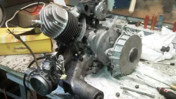

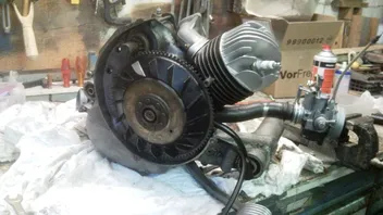

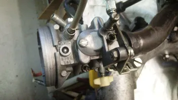

    so nach 125 langen tagen ist auch endlich das Aggregat Fetisch ,ich habe es noch nicht angemacht . Was ich mir überlegt habe das ich es erst in meinem Fl einbaue um es einzufahren weil mein v50 ist immer noch beim lackierer :+4 . hier 1 paar pics
    p.s. ich habe nicht jeden Tag gearbeitet :P

    Also Leute heute gab es den ersten Testlauf des Motors und ich muss sagen WOW das hat Power ohne ende ich muss es noch einfahren aber der momentaner Anzug ist brutal und das bei Halbgas ich bin ungefähr 70+ innerhalb 150m froehlich-)

    nice! sagmal, welche düsen hast du drin? und kannst du mir noch verraten wie schwer dein hp4 lüfterrad ist?
    schönen gruß!
    peter
    We Are the Mods!
  • Ridin' Dirty
    652
    2,837
    274
    39
    Efringen-Kirchen / Detroit
    • March 31, 2011 at 18:47
    • #55
    schönen gruß!
    peter
    die HD ist 76 und die nd ich meine 50 oder 54 und das Kampf Gewicht des Hp4 lüra. 1kg .Die Beschleunigung ist einfach genial ich habe viel Drehmoment von Anfang an und die 3.72 Übersätzung ist auch in Ordnung ich bin einmal ganz kurz auf vollgas drauf und der zeiger hat die ecke am anschlag unter der 80 kennen gelernt :D
