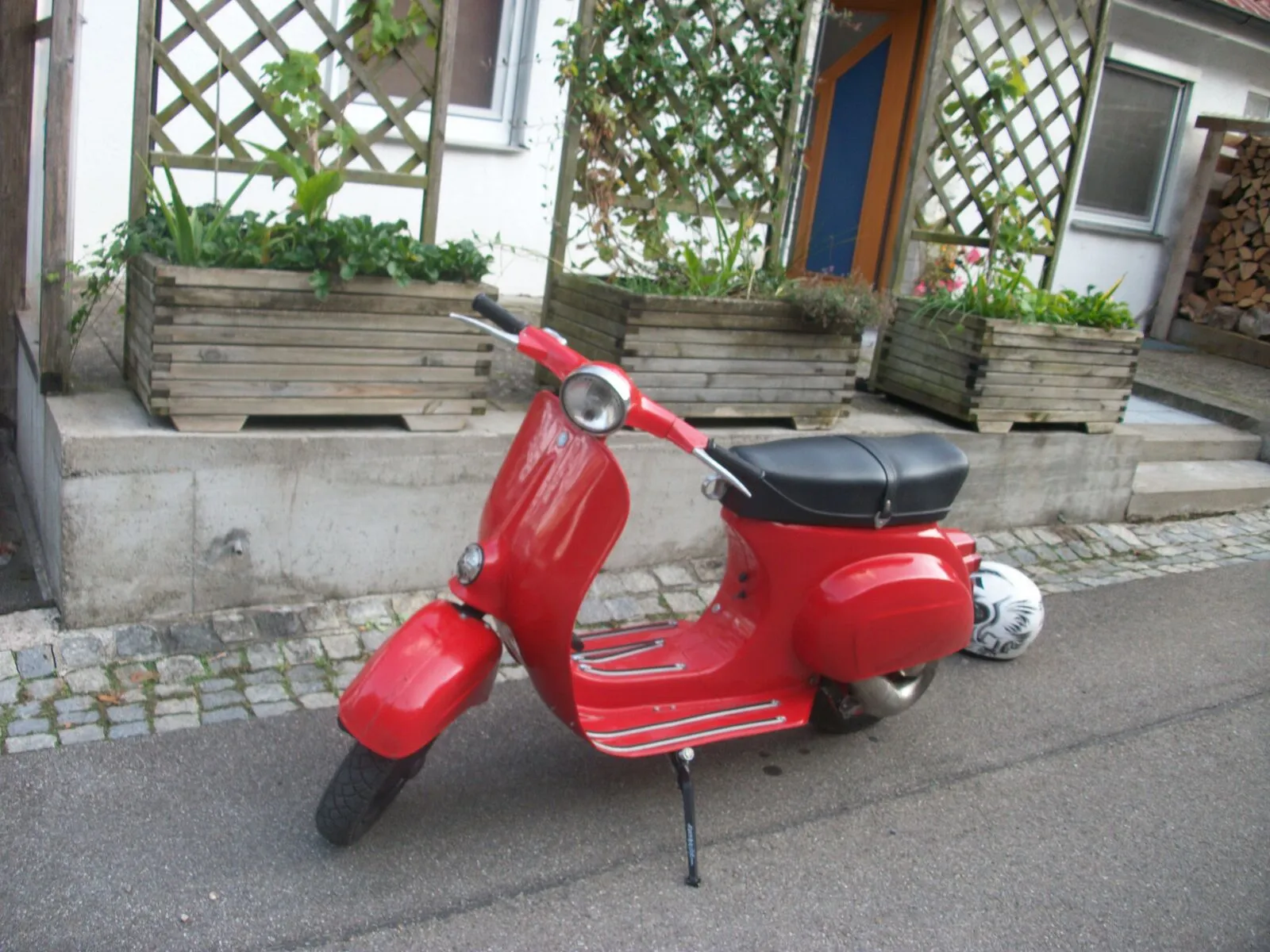

    • March 12, 2012 at 09:21
    ich hab auch pulferbeschichtet bin top zufrieden :)
