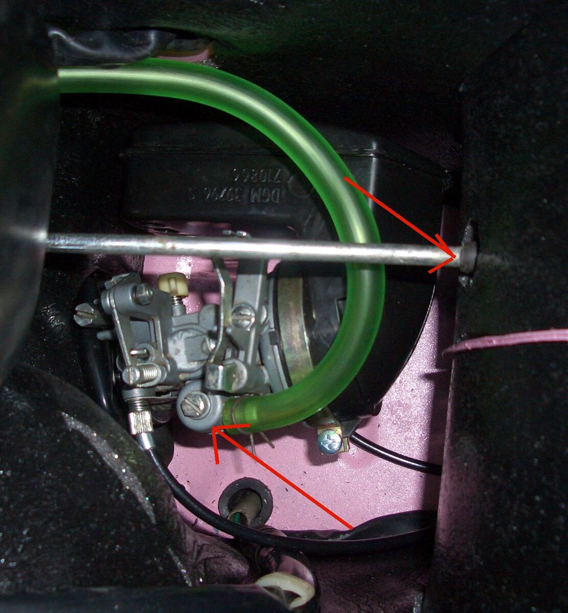

    Hallo an alle,
    habe heute bei meiner Pk50XL mal das Fach rausgezogen wo der Vergaser usw drunter sitzt.
    Da wurde doch tatsaechlich ein Aquarium Schlauch als Benzin Leitung verwendet, der zwischenzeitlich
    Knochen hart geworden ist, habe die Schlauchschelle am Vergaser geoeffnet und wollte den Schlauch abziehen, keine Changse, einfach zu fest.
    Habe dann mit einem Messer den Schlauch abgeschnitten und da man so schlecht dranne kommt, habe ich die 6 Schrauben losgemacht
    und wollte mal gerade den Tank rausnehmen, das ging natuerlich nicht wegen der Benzinhanstange.
    Wollte erst den Knopf abziehen, da ich aber nicht weiss ob er so konstruiert ist, habe ich mich entschlossen den Splint am Benzinhan zur Stange zu loesen,
    na klasse von wegen Splint, Draht wurde da reingekloppt, habe eine ganze Weile gebraucht den Rotz da rauszubekommen, dann endlich den Tank raus.
    Nun meine Frage zu dem Benzinhan wo die Stange reingeht, der Benzinhan ist schraeg, sprich die Stang ist da so reingepropft, muss die Stange nicht gerade in den Benzinhan gehen ??? Deswegen war es auch eine AKtion den Draht da rauszubekommen wo der Splint eigentlich reingehoert.
    Tja mal gerade grade machen geht auch nicht, da der Benzinhan scheinbar im Tank mit einer Mutter befestigt ist, wo ich aber mangels Spezial Schluessel nicht dranne komme. Meine Guete ist das eine verbaute Karre.
    Wie sieht das bei euch aus, ist der Benzinhan gerade so das die Stange auch vom Drehschalter aussen gerade in die Kuhle geht wo der Splint reinkommt ?
    Gibts einen Tipp wie man die Mutter in Tank losbekommt ohne den Spezial Schluessel ? Dann koennte ich den Tank durchspuelen und den Filter usw reinigen und pruefen.
    Wollte den Vergaser auch im Anschluss rausnehmen und reinigen, kann man den Cocke und Gas Bautenzug aushaengen ?
    Wie sieht das mit den Einstellungen aus, vom Vergaser, irgend welche Sachen zaehlen, Schraubenumdrehungen, oder zerlegen und gut ?
    In einem Handbich steht, das man die Gemischschraube wohl niemals veraendern soll ...
    Gruss Udo
    • October 26, 2010 at 08:29
    Ja wenn man weiß wie es geht, ist es ganz einfach. Zuerst den Motor mit geschlossenem Benzinhahn laufen lassen, bis er aus geht. Dann diese Schraube (Pfeil) rausschrauben. Da drunter sitzt das Benzinsieb des Vergasers. Dann bei geschlossenem Benzinhahn mit einem kleinen Schraubendreher zwischen Stange und Kunststoffknopf fahren, dann lässt sich der Knopf einfach abziehen. Wenn der dabei kaputt geht, ist das auch kein Beinbruch kostet ca. 2,50 Euro (SIP). Dann den Tank los schrauben, den Stecker von Benzinstandgeber heraus ziehen und den Tank abheben. Bei der Montage den Tank schräg nach vorne einsetzen und dabei die Stange durch das Loch fädeln. Dann das Anschlussstück am Vergaser wieder aufsetzen. Dabei auf die richtige Position achten, sonst ist es undicht.
    Einstellung des Gasers, dreh die weiße Flügelmutter hinein und merk Dir wie viele Umdrehungen das sind. Nach der Reinigung wieder auf die gleiche Position stellen (wenn der Motor vorher IM LEERLAUF riechtig lief). Ach ja der hübsche Plastikschlauch wird auch hart und bricht, jetzt hab ich Benzinschlauch aus dem KFZ-Zubehör verwendet, der wird nicht hart.

    Hallo und Danke fuer die Rueckmeldung,
    nun noch meine Frage zu dem Benzinhan, auf deinem Bild sieht es aus als wenn der Benzinhan unter dem Tank auch gerade zur Stange zeigt,
    deine Stange ist gerade, hier bei mir geht die zur Seite , warum auch immer, der Benzinhan sitzt fest im Tank, also verstellt kann er sich nicht haben,
    vermutlich hat da wer Mist gemacht, den genau an der Stelle wo der Splint rein muss, zwischen Benzinhan und Stange, da sass Draht drinne anstatt eines Splintes, der war auch voellig verwurstelt, ich vermute das Problem hatte schon der vorherige Besitzer und deswegen wurde Draht genommen.
    Nur wie kann ich jetzt den Benzinhan unter dem Tank gerade bekommen ? So wie mir das scheint muss die Mutter im Tank geloest werden nur dafuer benoetigt man scheinbar einen besonderen Schluessel, den ich nicht habe.
    So schief wollte ich den Benzinhan nicht lassen, denn wenn der Splint da rein muss, wird es wieder problematisch.
    Zu den Einstellschrauben, ist also die Seitliche grosse Fluegelmutter das wichtigste ? Die ist fuer das Luftgemisch zustaendig ?
    Der Choke und das Gas Seil sind unkritisch ? Beim Gas Zug muss man etwas zu geben, damit die Kiste im Stand noch im Standgas laufen kann,
    ist das soweit richtig ?
    Kann man bei den einschlägigen Online-Shops kaufen, heißt "Benzinhahnschlüssel" und kostet zwischen 10 und 15 Euro. ;)

    Wenn Du den Tank raus hast, kannst Du von unten sehen ob der richtig sitzt. Eine leichte Schräge der Stange macht nichts, so viel Luft ist da im Anschluss der Stange drin. Aber wenn Der Hahn wirklich schief sitzt, entleer den Tank und gehe Zum Vespa-Händler der richtet Dir den für ein paar Euro in die Kaffekasse. Den Splint kannst Du dann ja gleich mitbringen. Noch was, die beiden Schrauben auf dem Benzinhahn nur so fest anziehen, dass sich der noch leicht drehen lässt.
