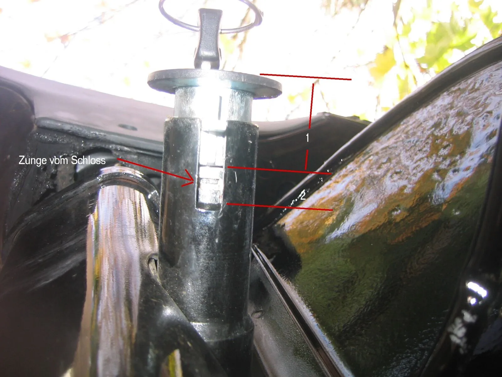

    • October 30, 2010 at 15:15
    Ich weiß das das beim ersten Mal lange dauert. Vieleich hilf das, so sieht das aus OHNE Handschukasten.

  • Aitranese
    85
    PK50XL2
    • October 30, 2010 at 16:01
    HILFEEEEEEE....
    schließzylinder ist raus.... :+5 :-1
    problem kist aber aber ich krieg das hand schuhfach nicht ab weil das gehäuse noch drin ist und ich es nicht abkriege....wie krieg ich das andere stk jetzt noch ab?
