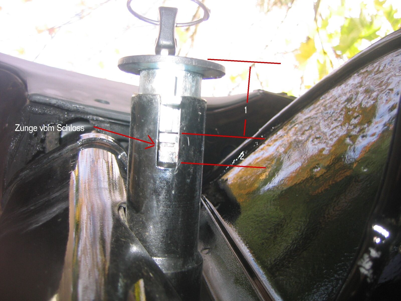

    Stocher lieber in dem kleinen Loch rum. Ich hab das auch erst einmal gemacht und hatte den Stift schon nach einer Minute gefunden. Das Schloß springt dann von allein ein Stückchen raus.
    Schau mal in den thread. da hatte einer das gleiche problem. mit bildern.

    schließzylinder ist raus.... :+5 :-1
    problem kist aber aber ich krieg das hand schuhfach nicht ab weil das gehäuse noch drin ist und ich es nicht abkriege....wie krieg ich das andere stk jetzt noch ab?
