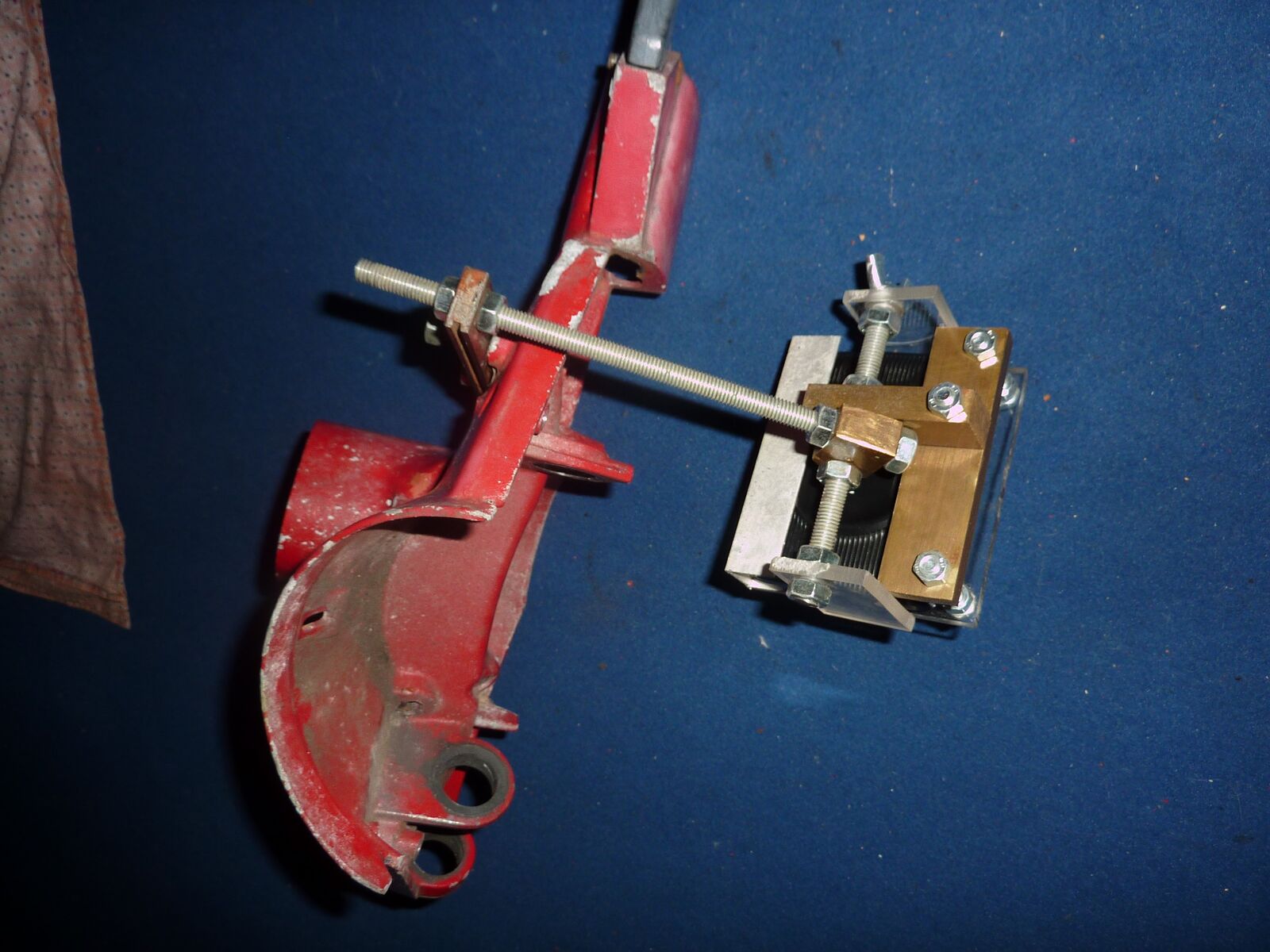

    Mensch, Ich habe jetzt gedacht man versteht mich nicht und habe schonmal vorsorglich Bilder zur Schilderrung meiner Beschreibnung gemacht.
    Egal, ich hau s jetzt trotzdem hier rein! :D

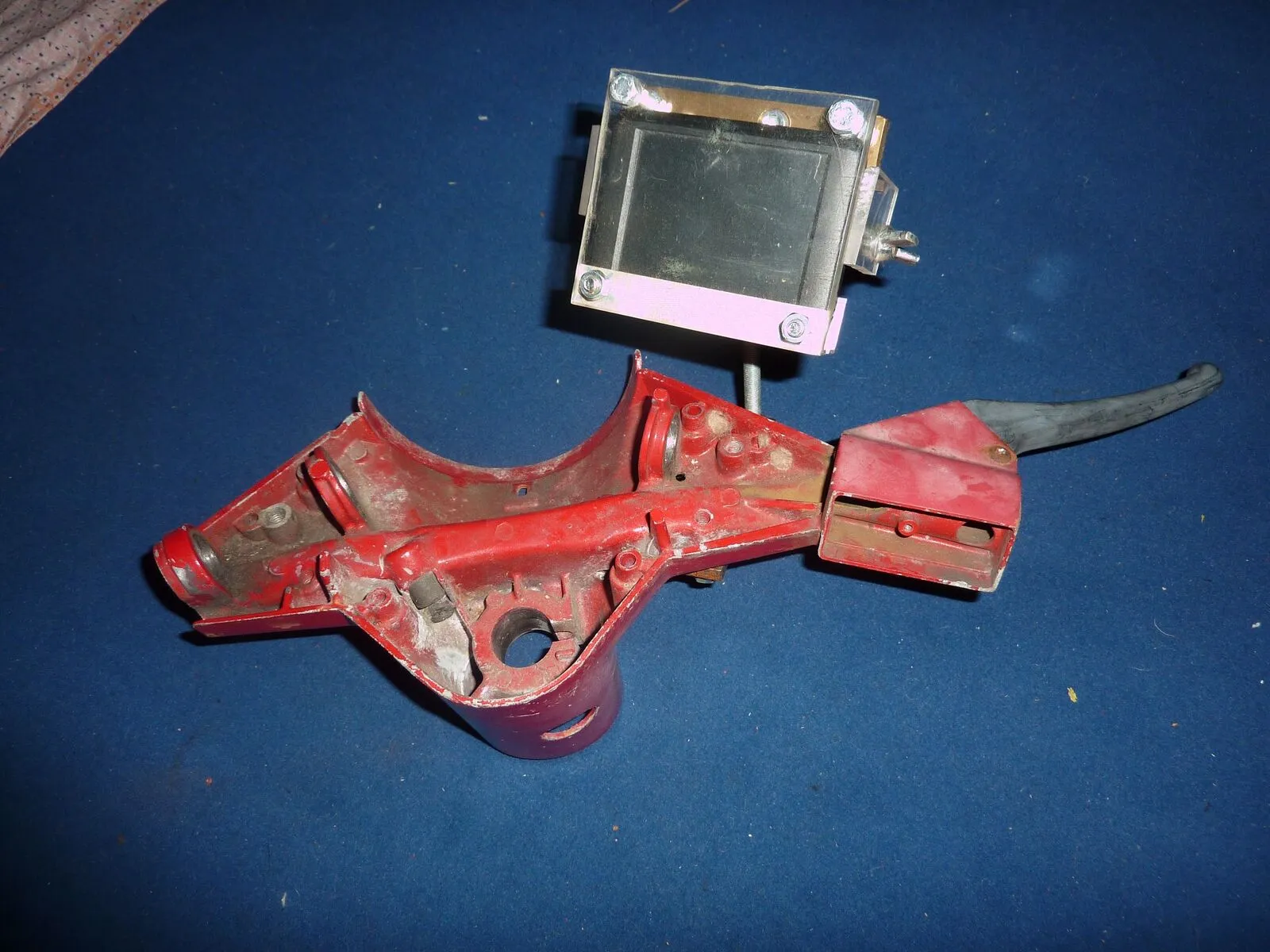

    Hab mir an den Lenker unten so ein Gestell gebastelt wo man das Navi reintun kann.
    Hatte vor das nur anzuschrauben wenn ich weiter fahre, aber ist das überhaupt erlaubt?
    Kann ich irgendwelche schwierigkeiten dadurch bekommen (hinsichtlich Polizei..)
    Ich versuch mal ein Bild zu posten.

    Hier:
    Ich weiß ist ein bischen lächerlich aber ich brauchs halt :D
