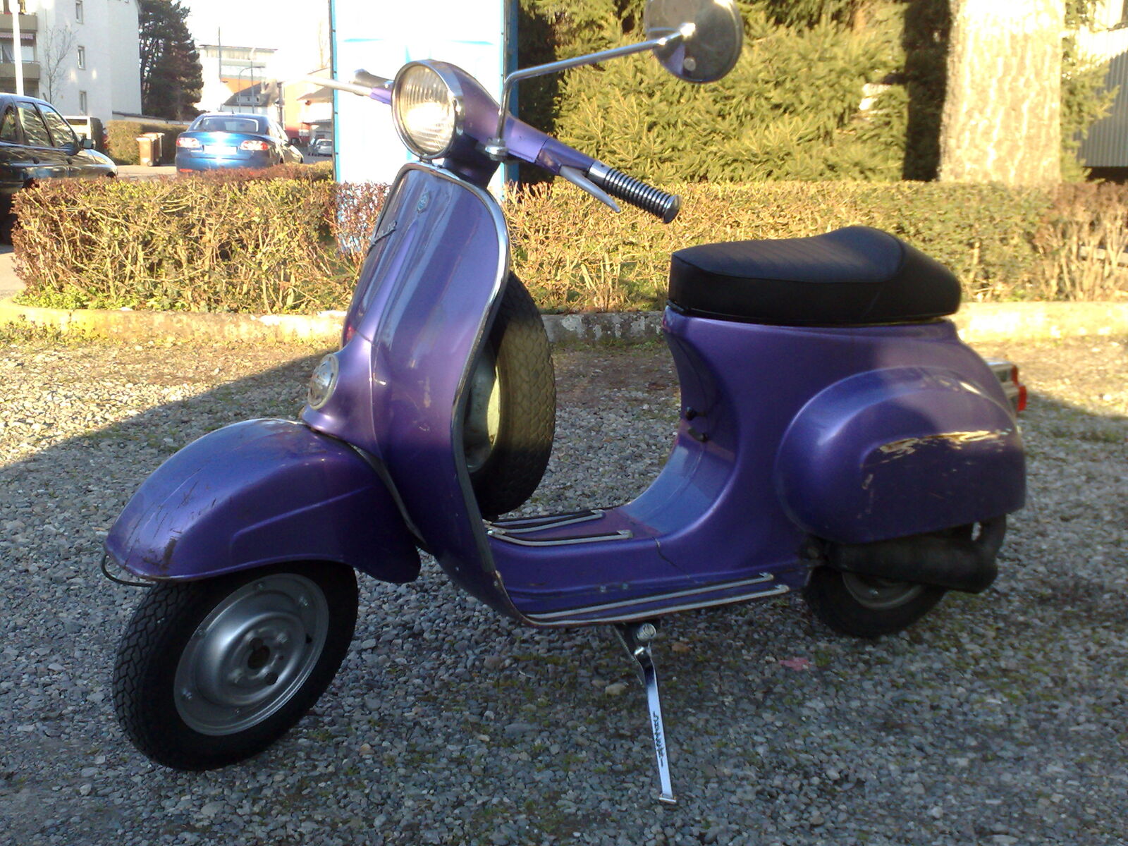

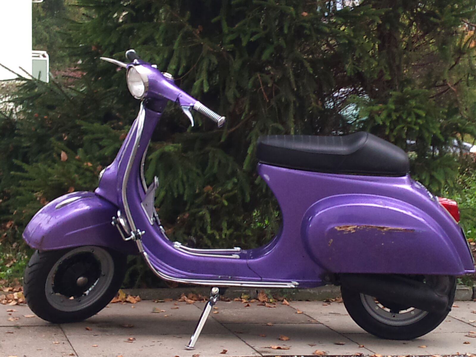

    Ich habe die Schwinge und die Trommel mit der Bresmankerplatte gewechsell.
      • 408.53 kB
      • 186
      • 213.77 kB
      • 196
  • Faro Basso
    1,220
    171
    Faro Basso VM1 - GS150
    • January 2, 2011 at 14:19
    Du hast aber von geschlossene Felge auf offen umgerüstet oder
    wieso hast die schwinge ....... gewechselt?
    Soweit ich weiß kann man die offenen 10" einfach draufschmeissen wenn man vorher die offenen 9" drauf hat.
    Gruß yohman-)
  • adi
    4,071
    662
    Radolfzell am Bodensee
    • January 2, 2011 at 15:47
    Die Trommel passt so nicht. Muß umgebaut werden. Die Radnabe raus und welle rein. Hatte noch eine Schwinge rumliegen. Somit habe ich mir diesen Akt gespart.
