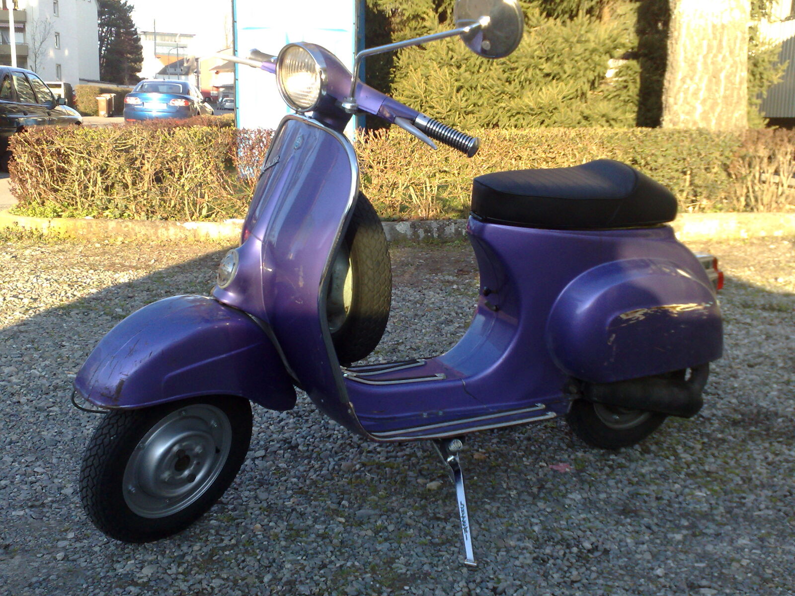

    hi,
    Kann ich diese Umrüstfelgen einfach drauf machen oder ...........
  • Paichi
    16,304
    3,241
    Augsburg
    • November 2, 2010 at 08:58
    Wenn du jetzt auch ne offene Felge hast --> Ja, klar.
    Du brauchst halt noch neue Reifen und Schläuche.
    Beste Grüße
  • Faro Basso
    1,220
    171
    Faro Basso VM1 - GS150
    • November 2, 2010 at 11:14
    Beste Grüße
    Hi
    wie es es gemeint, wenn ich jetzt ne offene Felge hab.
    Ich habe gerade die ital. 9 Zoll drauf.
    Ich habe gedacht wenn ich die Felge bestelle neu schleuche + 10" reifen ist es ok. :huh:
  • Paichi
    16,304
    3,241
    Augsburg
    • November 2, 2010 at 11:24
    Deine jetzige Felge sollte halt auch so aussehen wie die vom SIP abgebildete. Nur eben 9". Es gibt eben auch geschlossene Felgen.
    Felge offen (wie die Umrüstfelge)
    Felge geschlossen
    Beste Grüße

    Ich habe die Schwinge und die Trommel mit der Bresmankerplatte gewechsell.
      • 408.53 kB
      • 213.77 kB
  • Faro Basso
    1,220
    171
    • January 2, 2011 at 14:19
    Du hast aber von geschlossene Felge auf offen umgerüstet oder
    wieso hast die schwinge ....... gewechselt?
    Soweit ich weiß kann man die offenen 10" einfach draufschmeissen wenn man vorher die offenen 9" drauf hat.
    Gruß yohman-)
  • adi
    4,071
    662
    Radolfzell am Bodensee
    • January 2, 2011 at 15:47
    Die Trommel passt so nicht. Muß umgebaut werden. Die Radnabe raus und welle rein. Hatte noch eine Schwinge rumliegen. Somit habe ich mir diesen Akt gespart.
